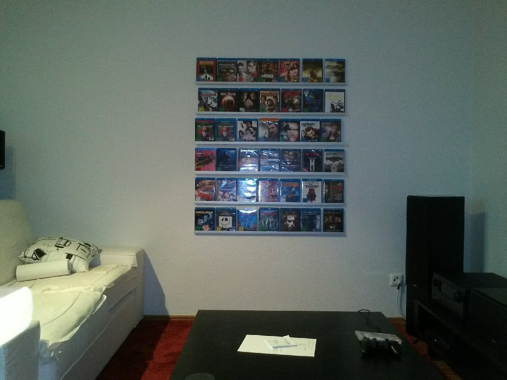

ich möchte in eine Nussholz-Platte in gleichmäßigem Abstand (~25 cm) Nuten über die gesamte Länge fräsen (also quasi wie Streifen der Länge nach parallel nebeneinander).
Die Breite der Nuten wäre ca. 19 mm, die Tiefe 1.4 mm. Würde das mit der Bosch POF 1200 AE und 19 mm Fräser klappen?
Einen Parallelanschlag müsste ich mir wohl behelfsmäßig mit Schraubzwingen und einer Leiste basteln.
am besten erst mit einem 18mm Fräser nur 1mm tief fräsen und dann mit 19mm auf die 1,4mm Tiefe fertig fräsen. Das gibt schönere Kanten und gleichmässigere Oberflächen.

Wenn du die Möglichkeit hast, eine gute Tischkreissäge zu benutzen würde ich es mit dieser machen. Probewerkstück mal mit Sägeblattüberstand von 1mm drüberziehen, und mit dem Stab der Schublehre nachmessen, obs 1,4mm sind. Wenns so sauber ist, dann kannste den Parallelanschlag einfach immer um die 0,8x Breite des Sägeblattes versetzen, und dann haste relativ einfach einen ganz geraden Nutschnitt.
Würde mir dazu jetzt nicht extra ne Oberfräse holen, zumal die in der Bedienung nicht so einfach sind, wie man meinen möchte. (Der Anschlag ist idR recht kurz, verkantet dann vor allem bei Gehrungsschnitten ob mal, und und und)
wüsste nicht, warum das nicht funktionieren sollte.
warum willst du da Nuten reinfräsen, nur für die Optik,?

Das wird ein Wandregal für Blurays. In die Nuten kommen dann Alu-U-Profile in denen die Filme stehen. Quasi so wie auf dem Bild, nur dass die Alu-Profile auf dem Brett befestigt werden und nicht direkt an der Wand. Und die Nuten werden so tief, wie die Stärke der Profile (bzw. noch plus Klebeband).

Dir ist aber schon bewusst, dass das Regal eine extremst schlechte (z-Achse aussen vorgelassen) Packdichte aufweist?
Ok, musst du wissen. Mein Zimmer ist eben ziemlich FFF. (Bücher sind 15,6 cm hoch, dann reichen die 18cm unter der Decke ja noch ideal für en 2cm Brett...)
