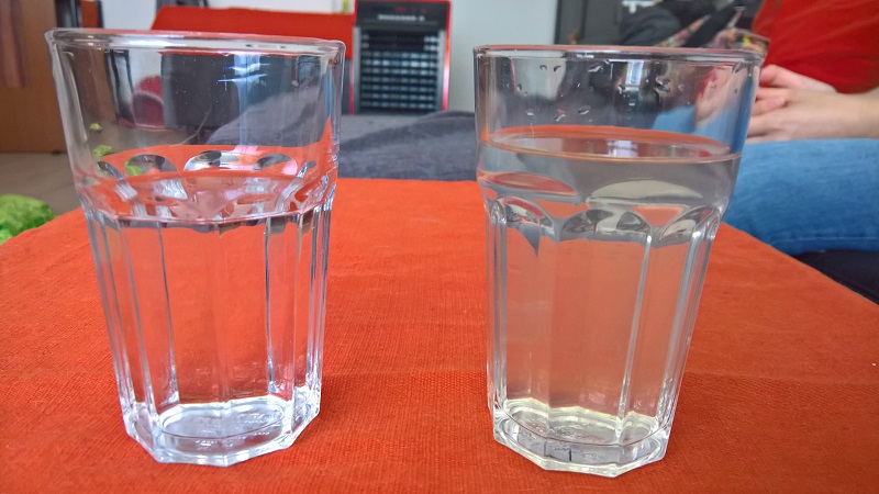

Das kommt drauf an, was die Trübung verursacht.
Candy_Cloud
Vice Admiral
- März 2015
- 6.687
Ist halt die Frage wie alles angeschlossen ist. Generell sind Schwebstoffe im Trinkwasser möglich und meist unbedenklich.
Ist in der Küche ein Boiler verbaut?
E
Emskerla
Das Wasser wird mit Hilfe einer Zentralheizung erhitzt: Dies findet nicht in der Wohnung statt. Es handelt sich um ein Mehrfamilienhaus.
