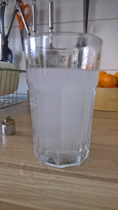

Sieht das bei warmem Wasser denn ähnlich aus? Mir käme das ziemlich suspekt vor und ich würde das testen lassen
Dann muss auf den Leitungsweg in die Küche ja theoretisch etwas nicht stimmen. Wurde das Sieb am Wasserhahn in der Küche mal gereinigt?
Na gerade dann wäre es ja interessant, ob dort in der kurzen Zeit auch noch größere Verunreinigungen ankamen.

Nachdem ich gerade das Sieb abmontiert habe, stellte ich dort moderate bis mittelstarke Verschmutzungen fest. Aber auch nach Betrieb des Wasserhahns ohne Sieb blieb das Wasser trüber und staubiger als die Vergleichsprobe.
Dann schau mal, obs bei Warmwasser ebenfalls so trübe ist. Wenn nicht, liegt es ja ggf. an der Kaltwasserleitung.
Uh da steckt dann aber ein Elefant in der Leitung. Das würde ich dem Vermieter melden und Nachbesserung verlangen.
Unmittelbar nach dem Einschenken sieht das Ganze so aus. :heul: Nach circa 60 Sekunden ist es genau so klar wie das Wasser aus dem Bad.

Das ist auf jeden Fall normal beim Warmwasser, zumindest kenne ich es auch so :) Also stimmt was mit dem Kaltwasser bzw der Leitung nicht.
Reaktionen: Candy_Cloud
Bei mir ist sowohl Warm und Kaltwasser immer klar.
Ich würde mal schauen ob es auch beim Nachbarn so ist, und mich schon drohbereit für den Vermieter machen.

Auch Kaltwasser kann milchig-trüb sein. Bei hohem Wasserdruck entsteht dieses durch Luft. Nach einigen Minuten sollte sich das legen.
Wenn das bei den Nachbarn auch ist einfach mal den Wasserversorger kontaktieren.
Ob man das selber macht, dem Vermieter übergibt sollte man selber entscheiden können.

Ich muss mich korrigieren: Die im obigen Beitrag beschriebene Eintrübung habe ich auch bei kaltem Wasser: Allerdings ist sie dann wesentlich weniger schlimm. Und das ist auch, seitdem ich das Sieb ausgebaut habe, das letzte verbleibende Problem. Ob das Wasser zu einem anderen Tag nochmal so gelblich wird, wie in diesem Beitrag, werden die nächsten Wochen zeigen …
Die Wasserleitungen wurden nicht verändert.
