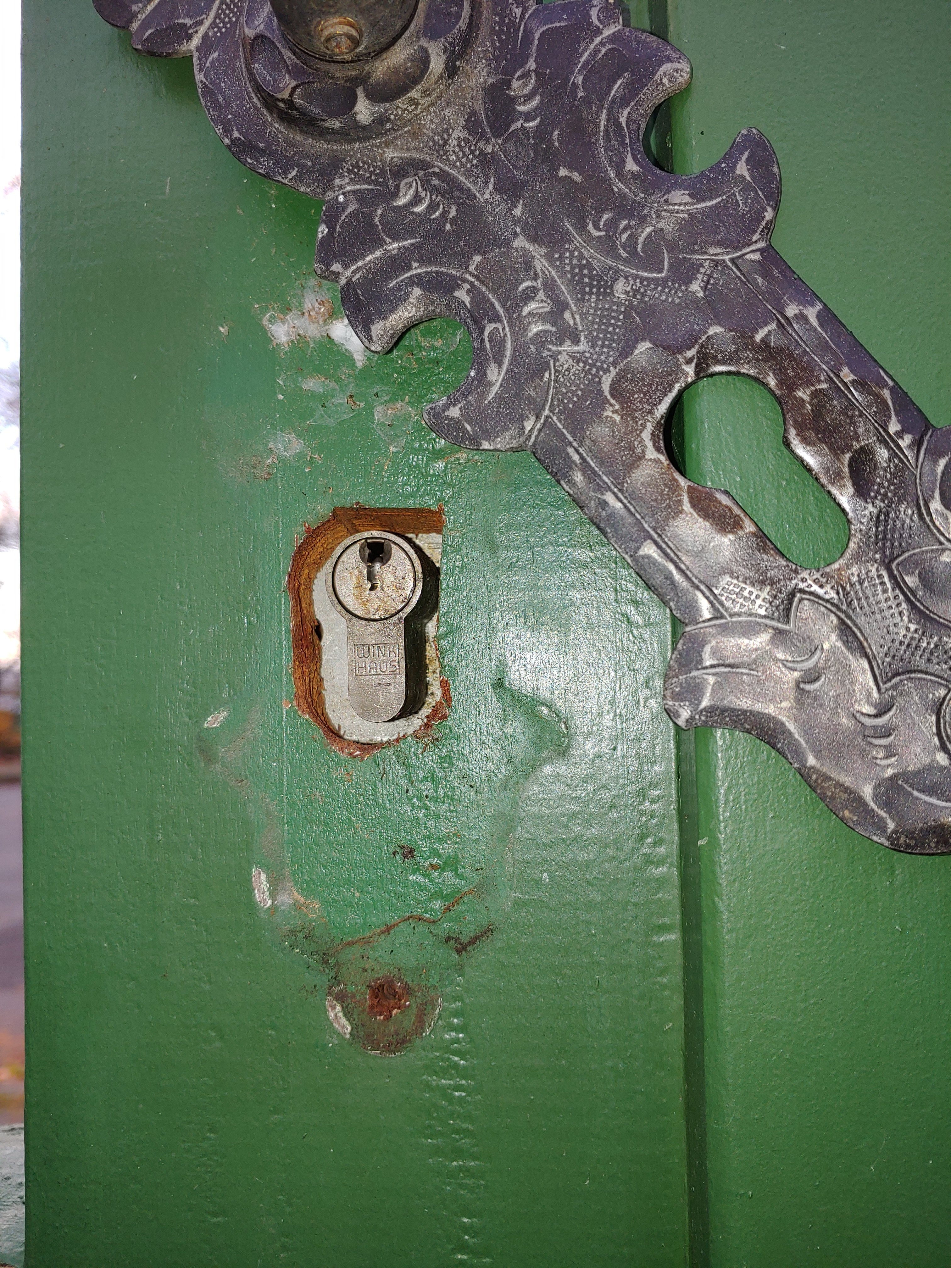

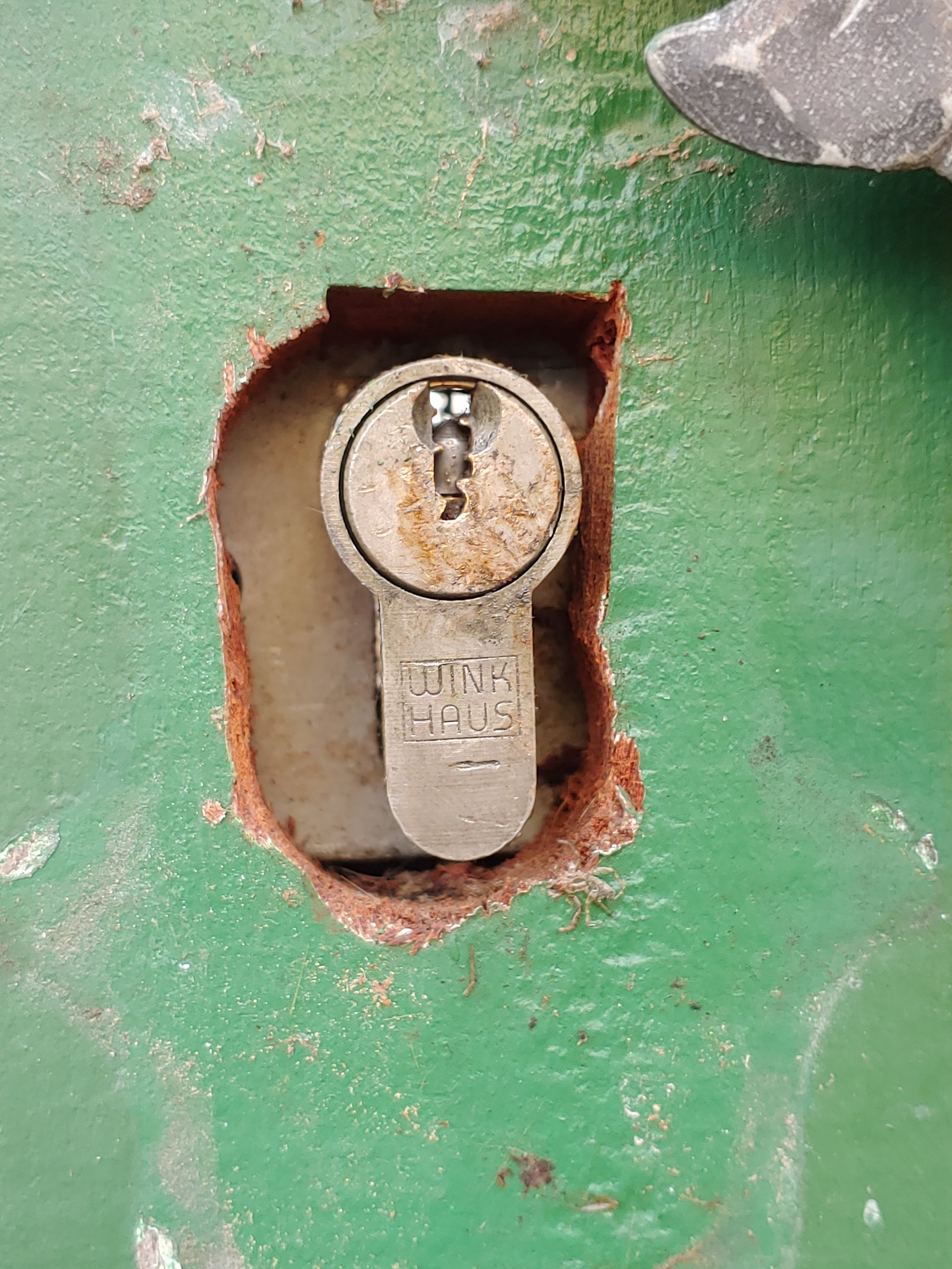

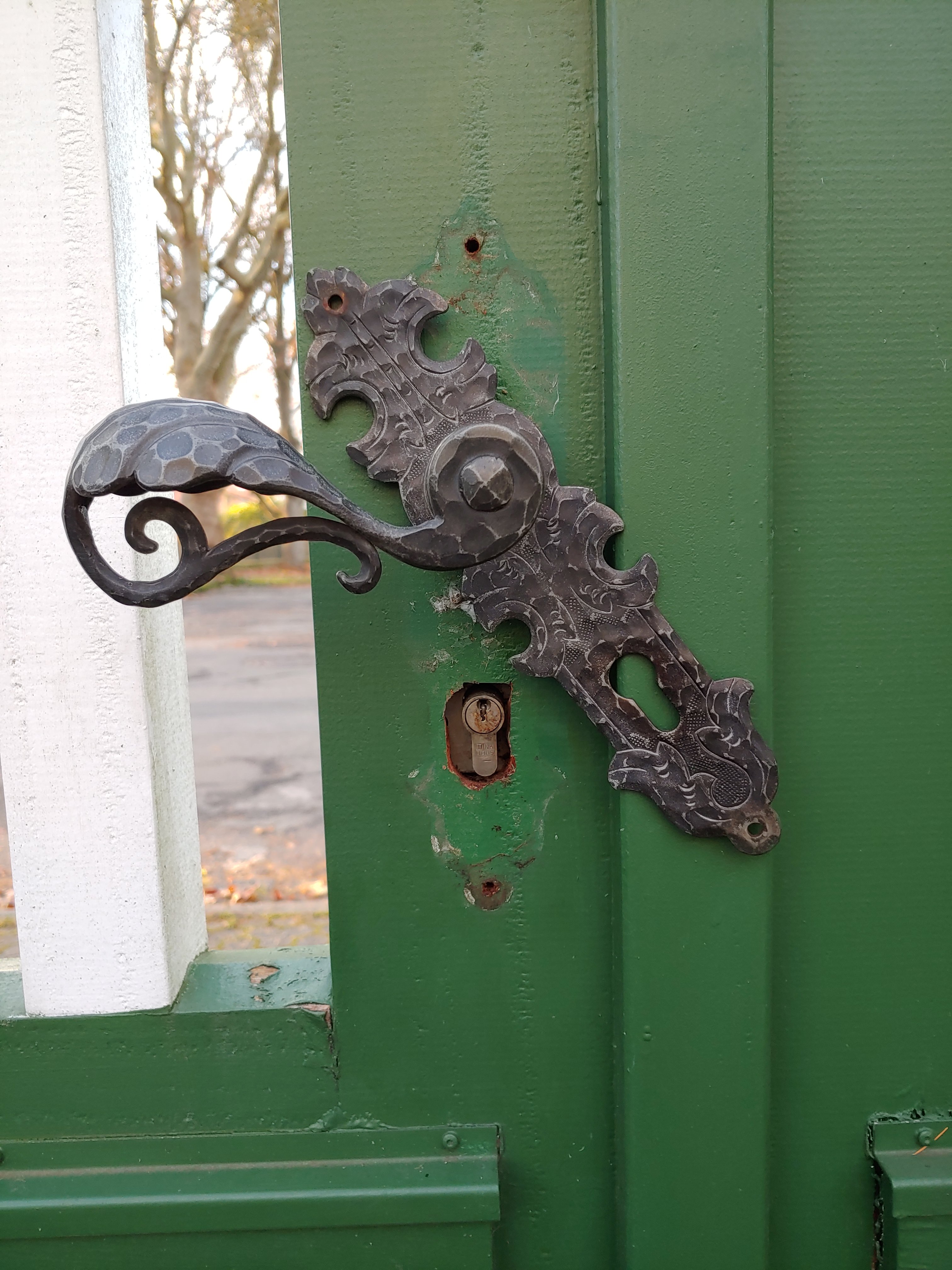

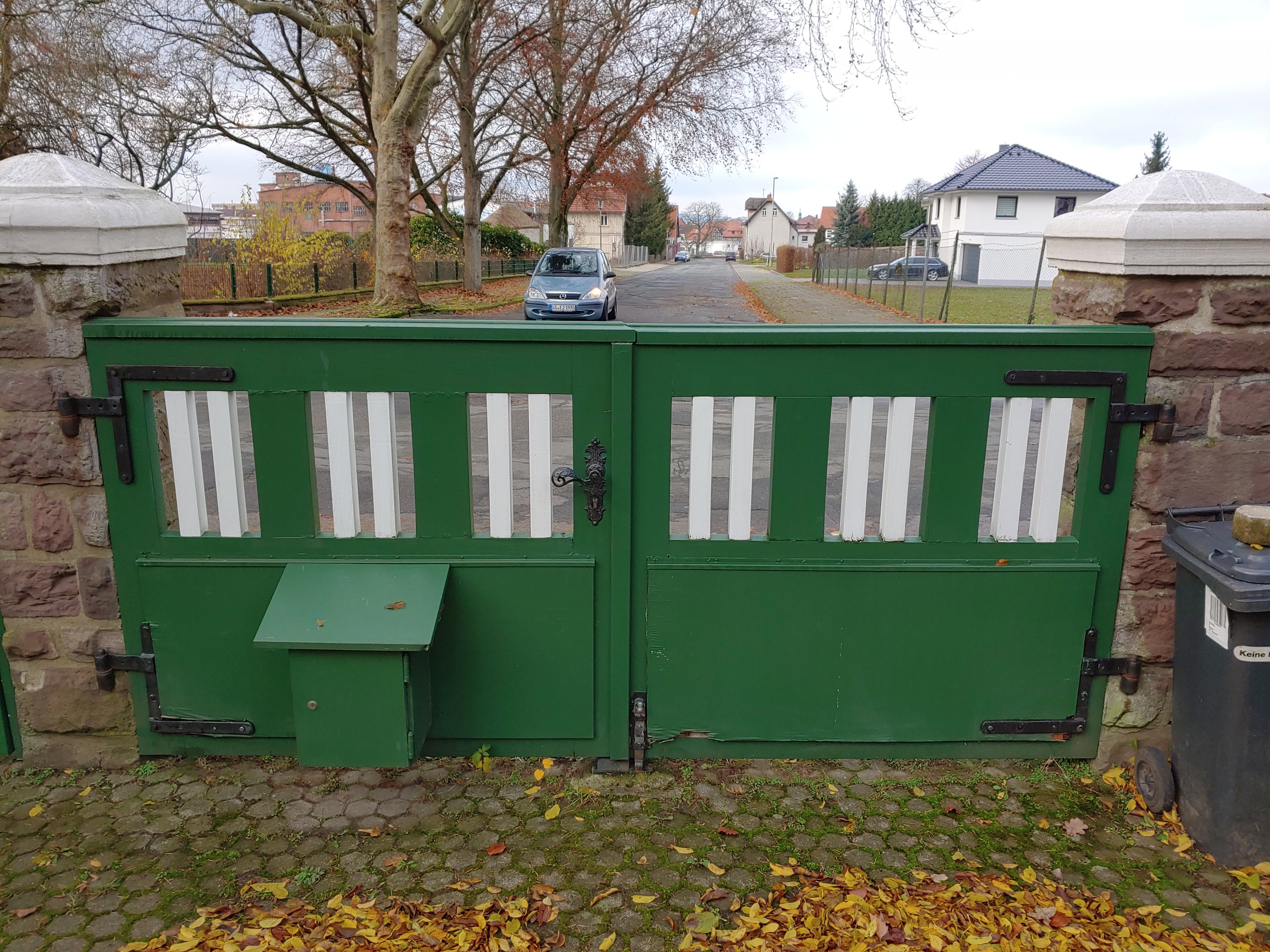

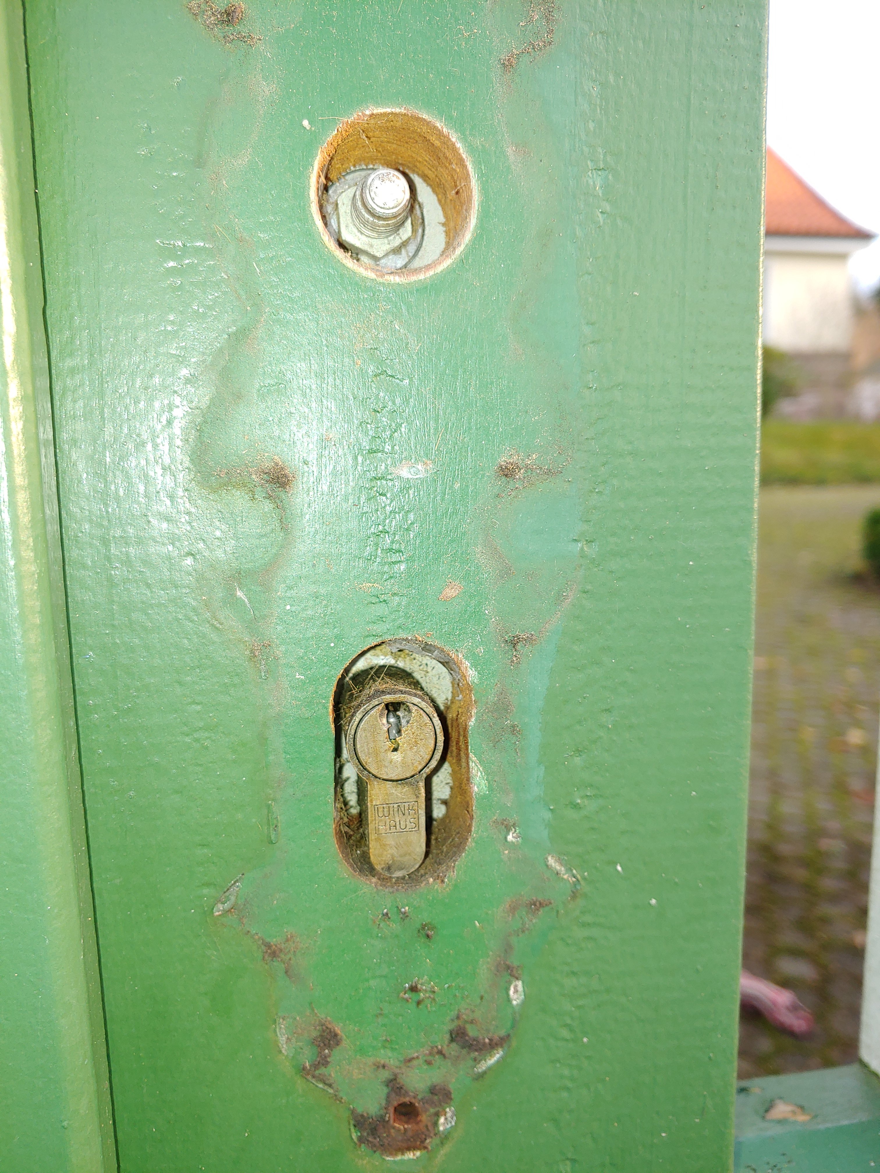

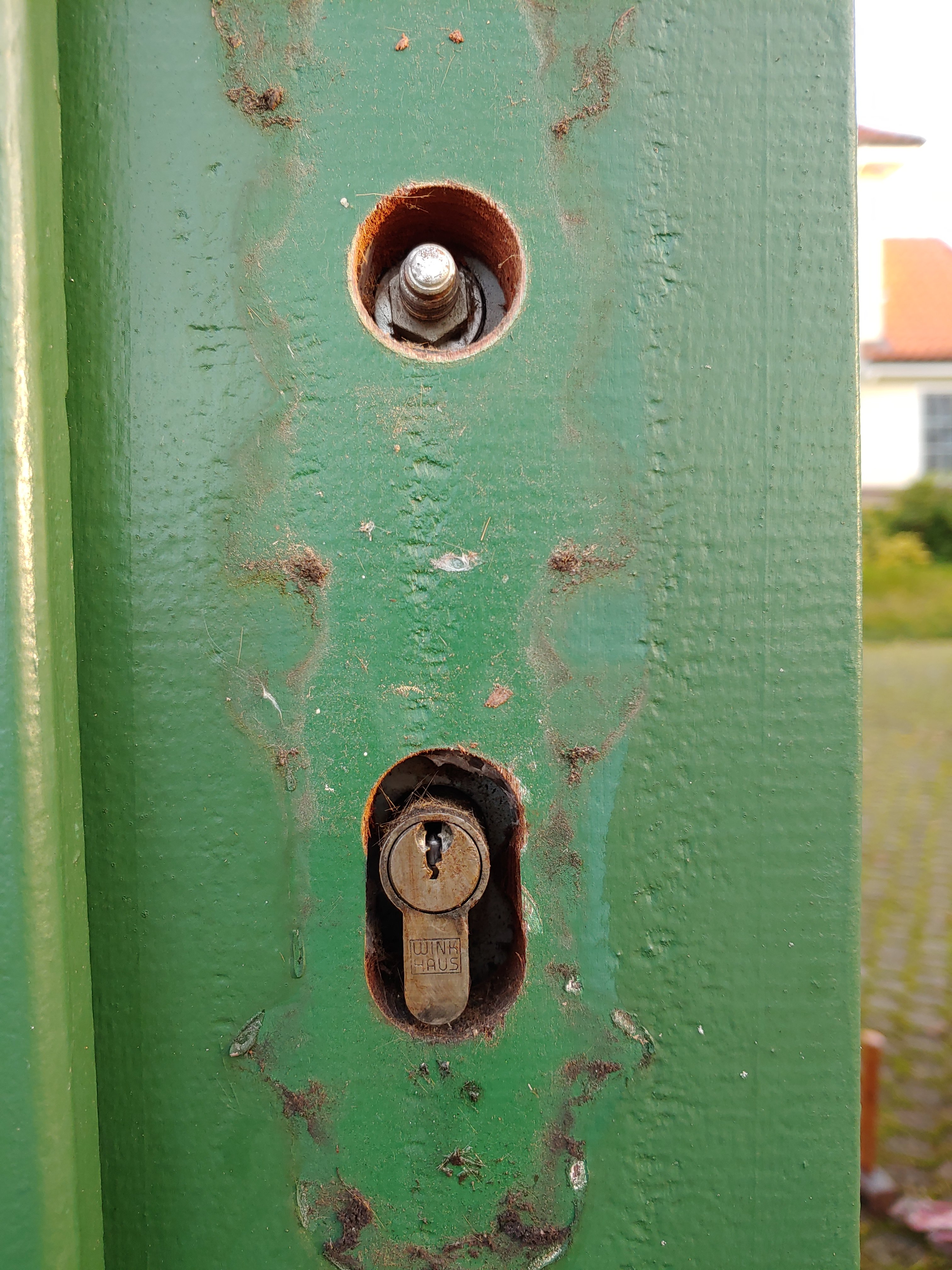

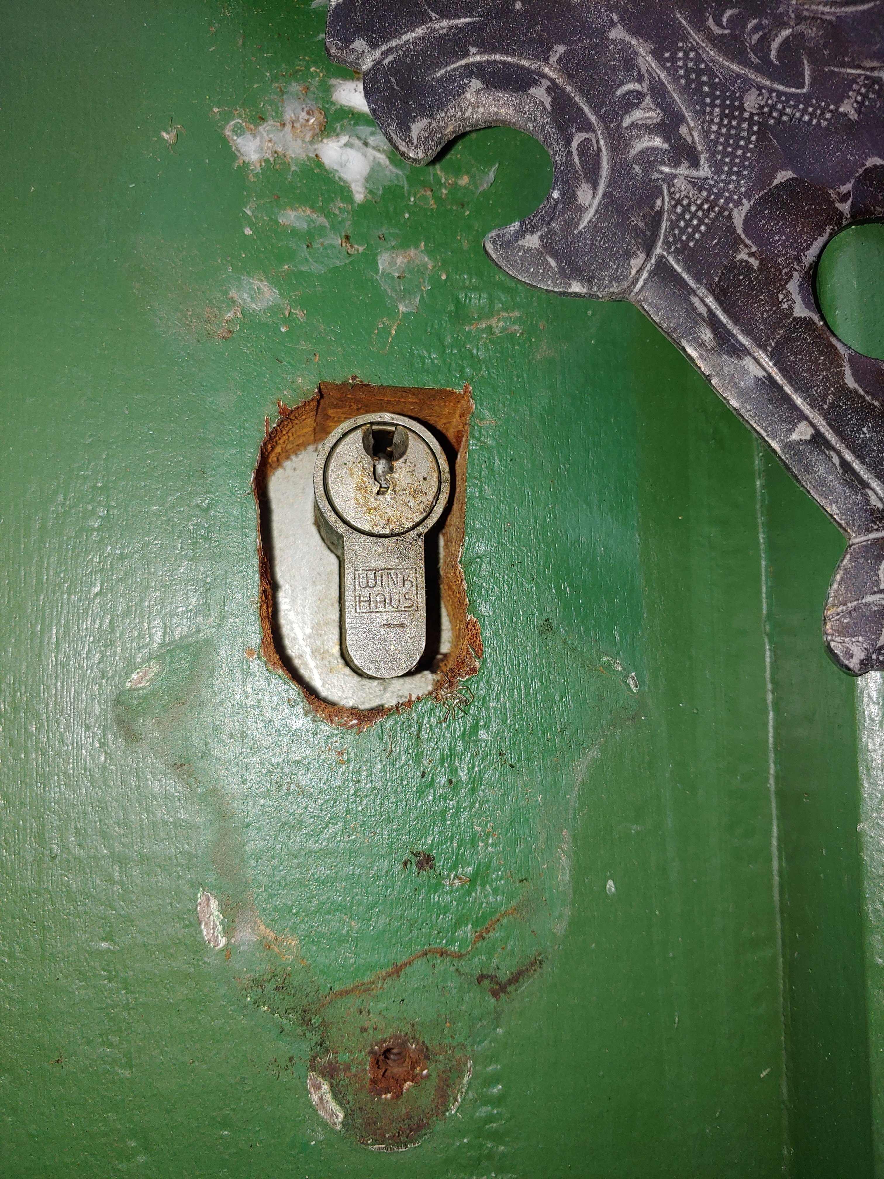

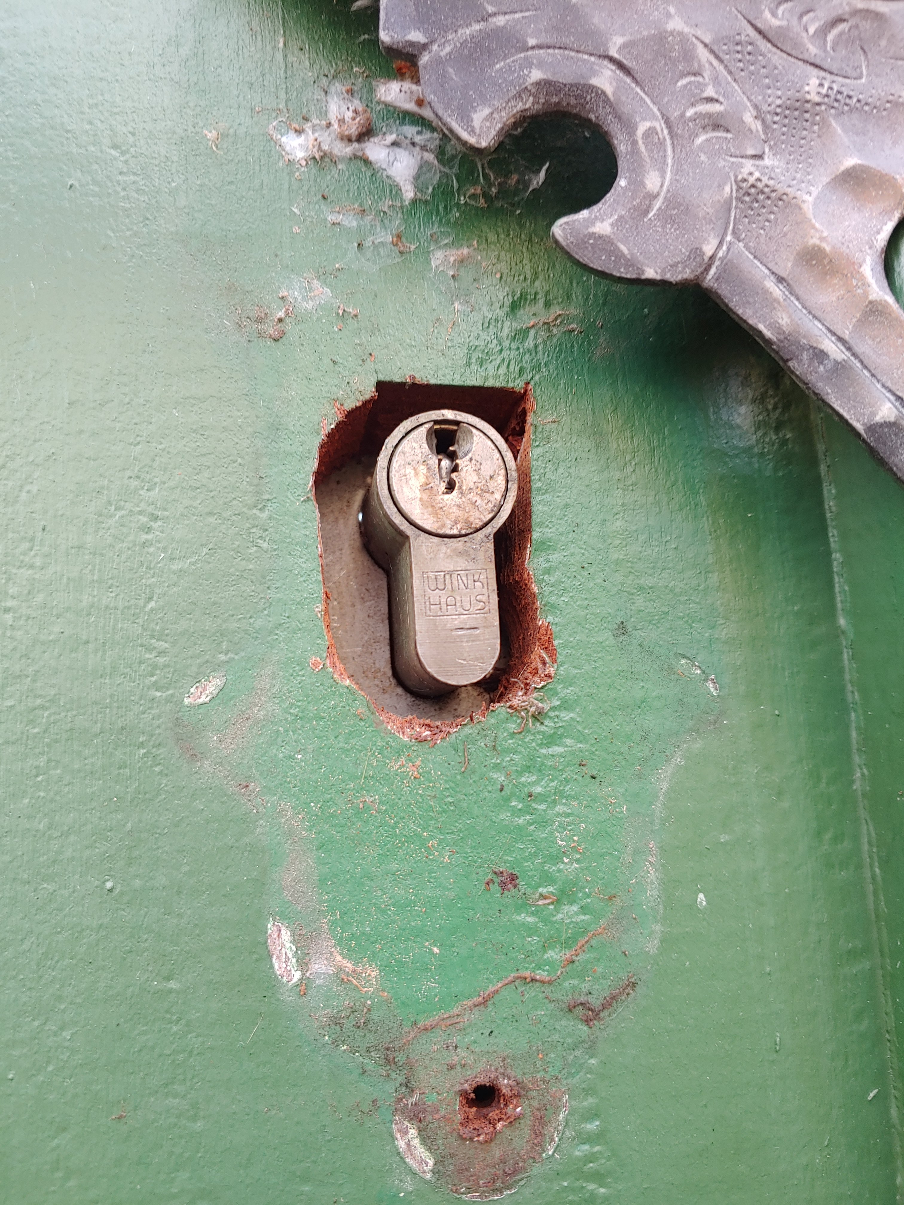

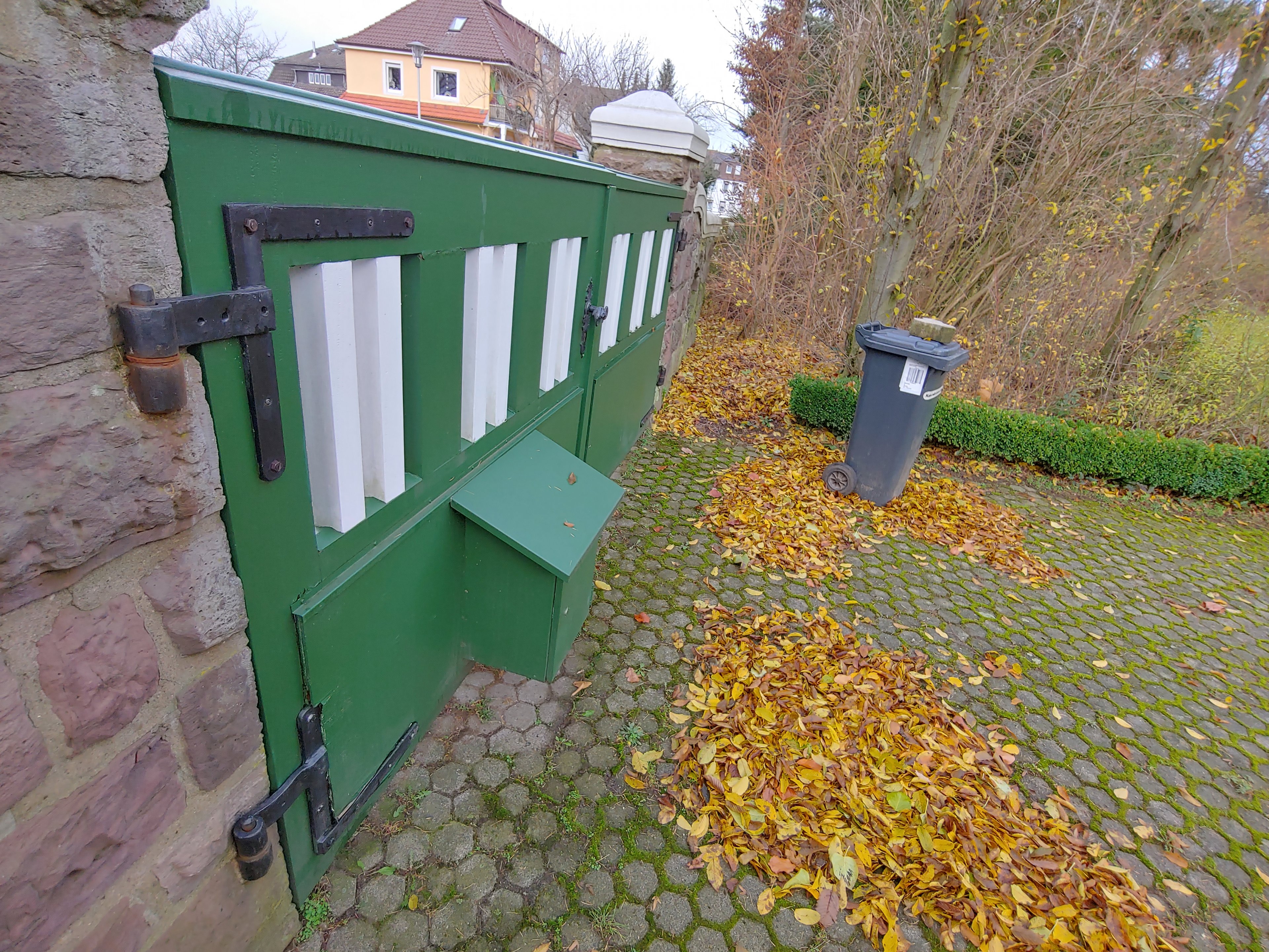

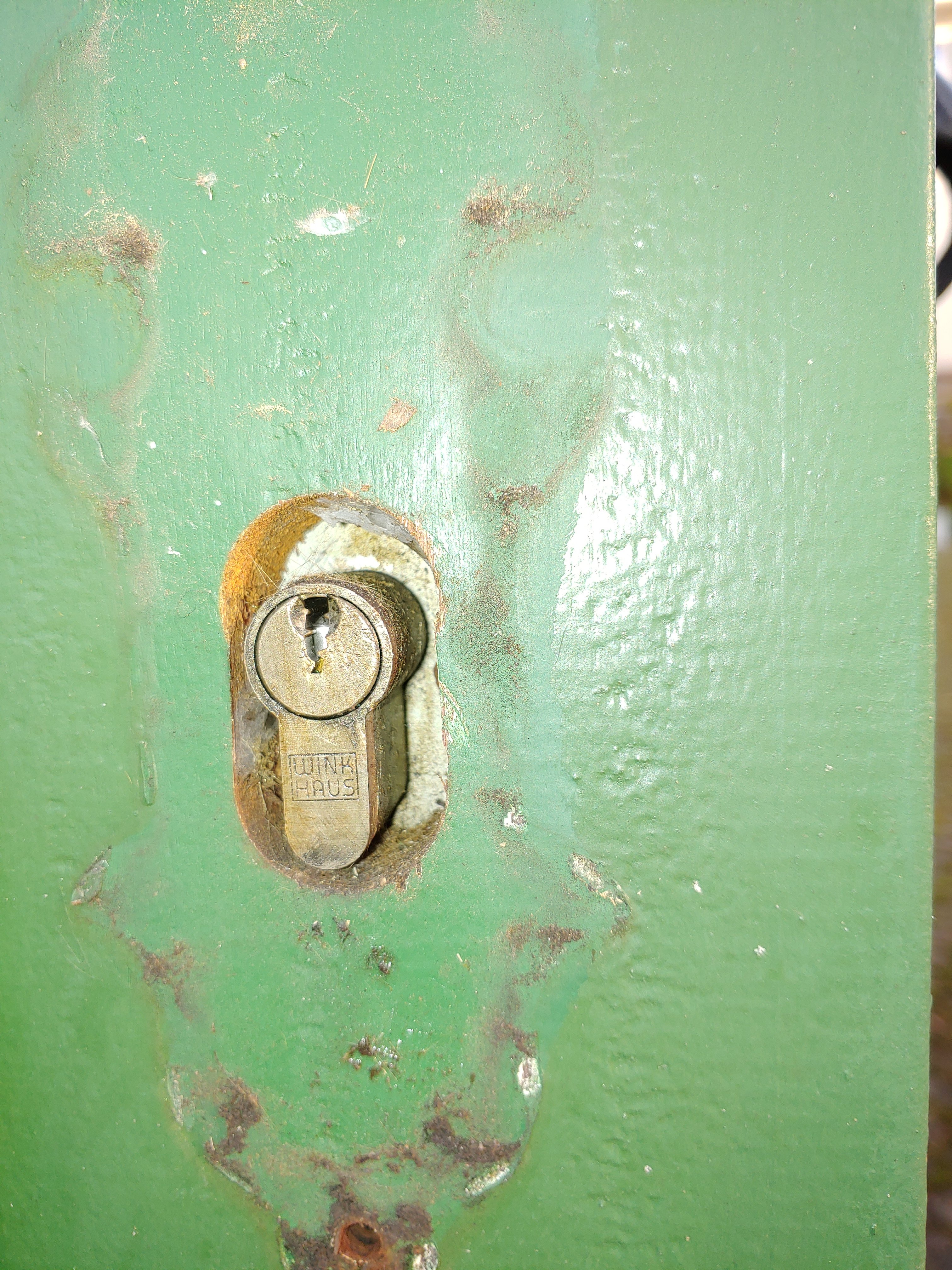

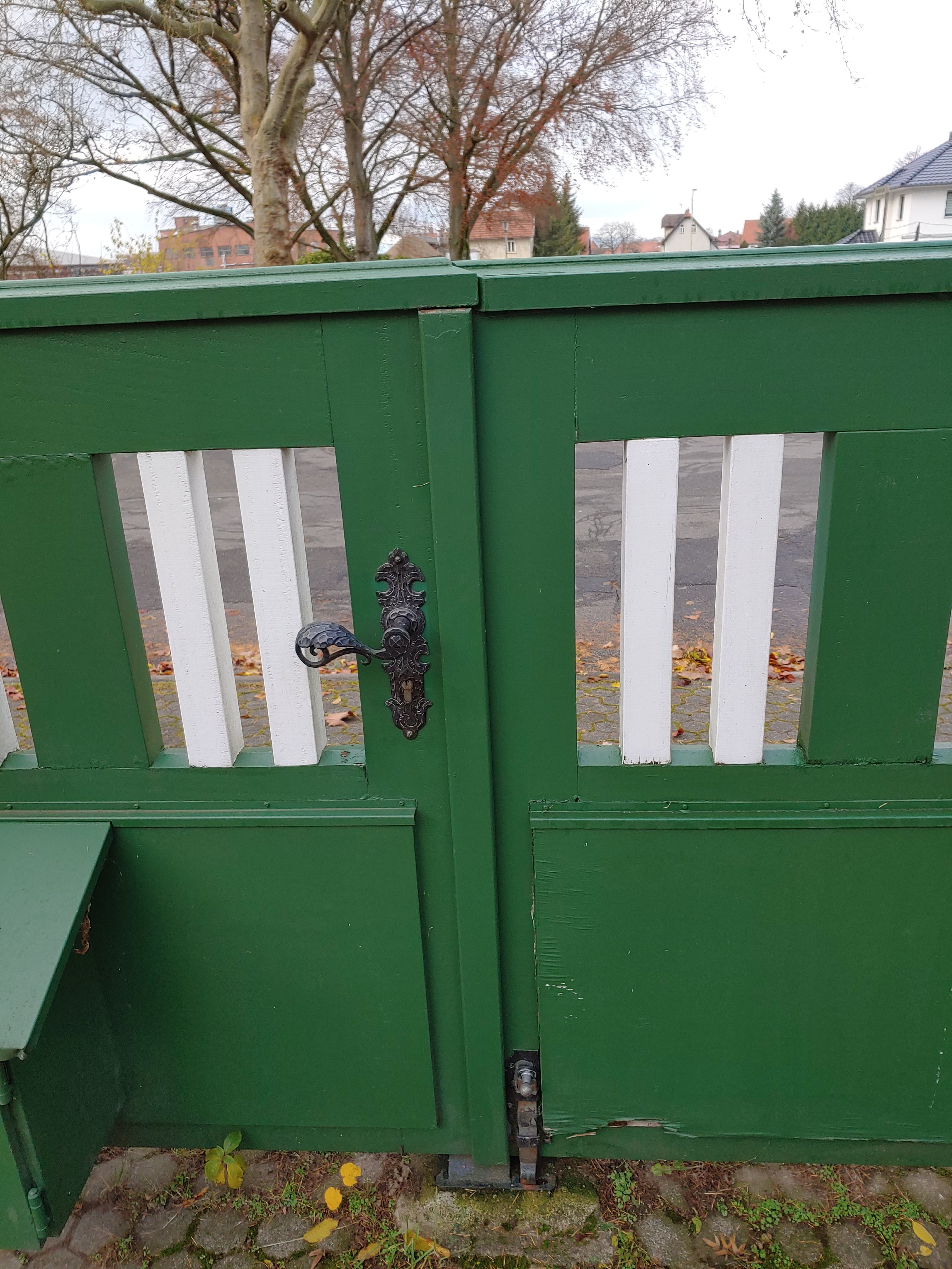

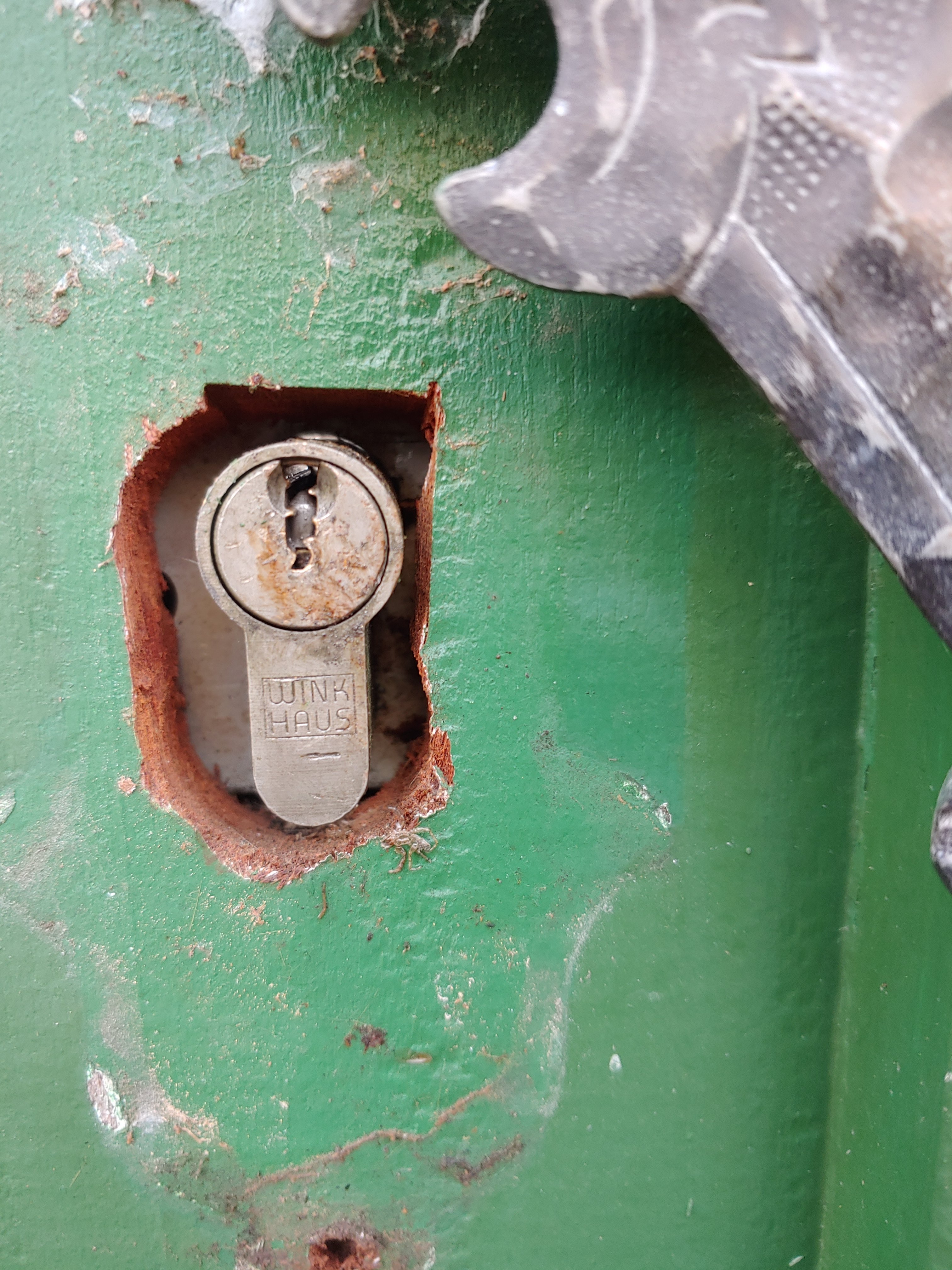

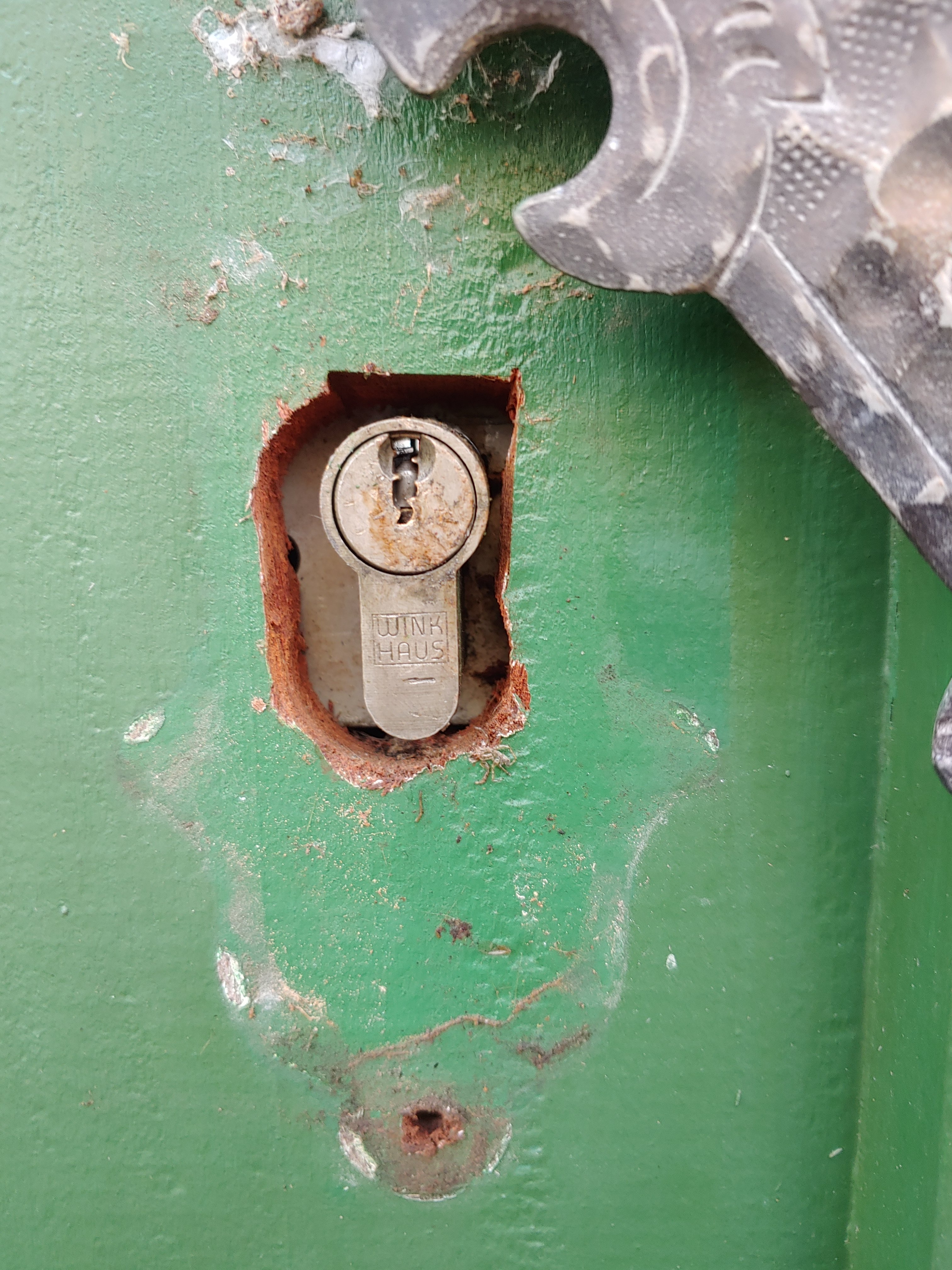

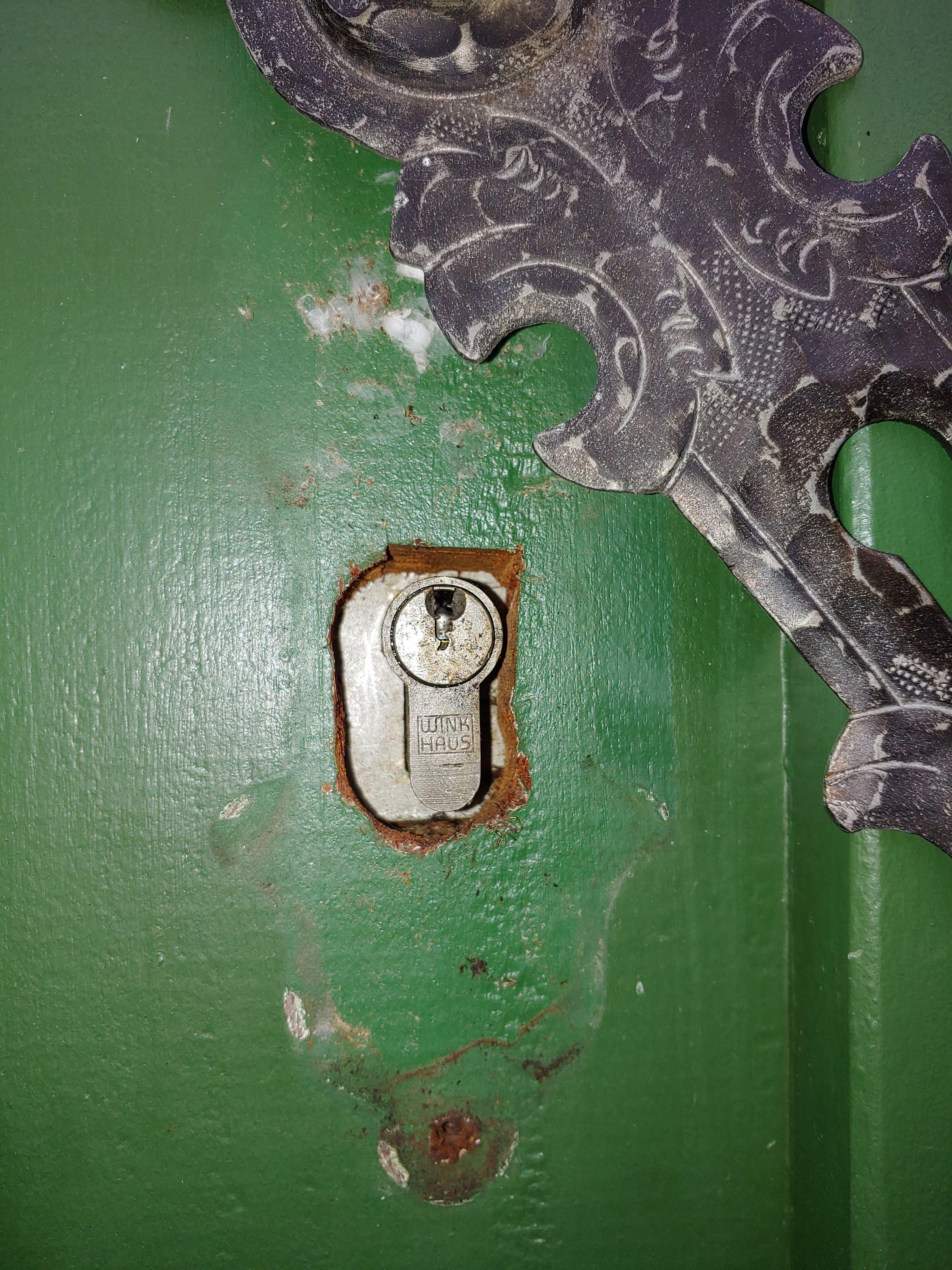

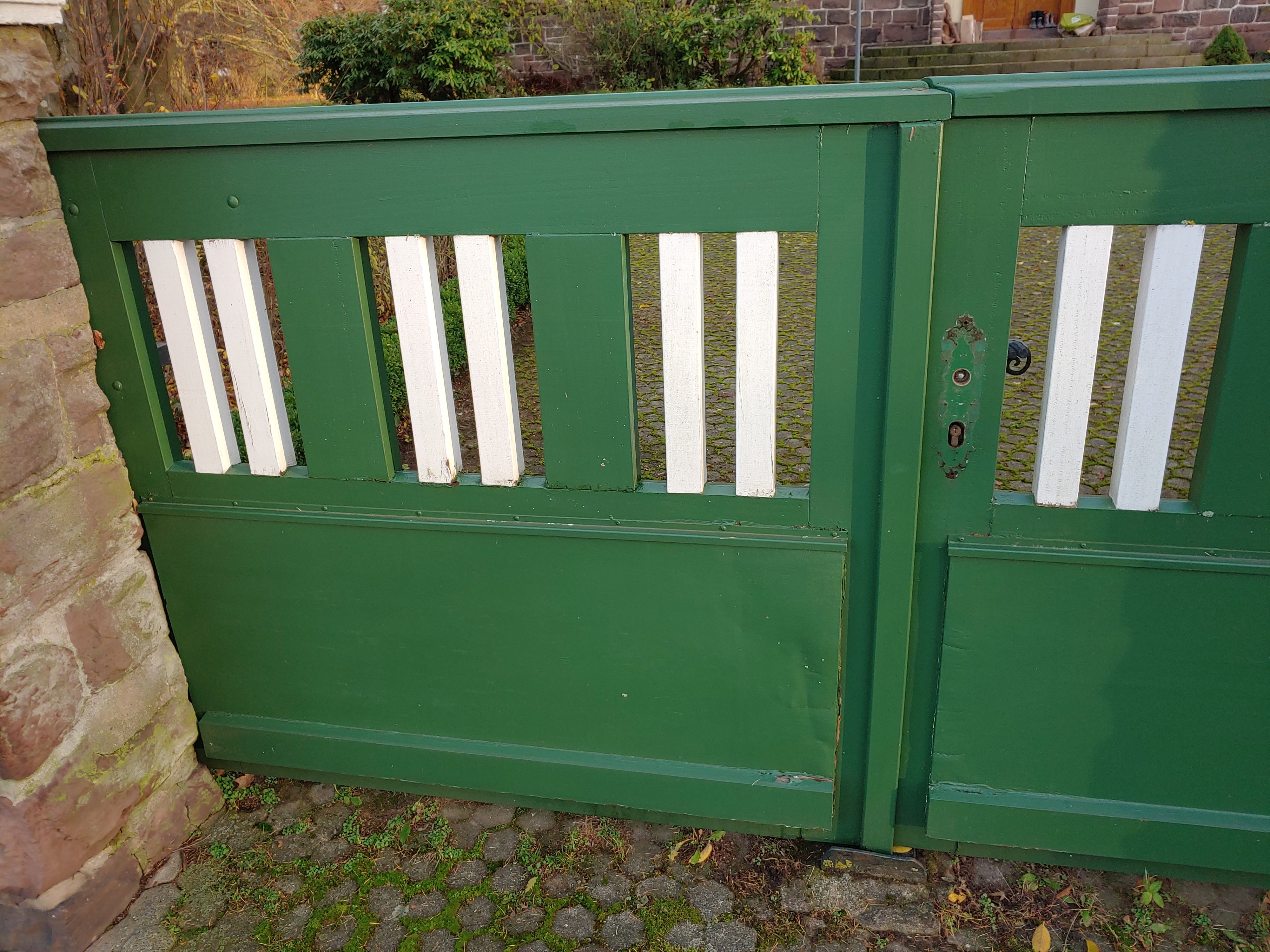

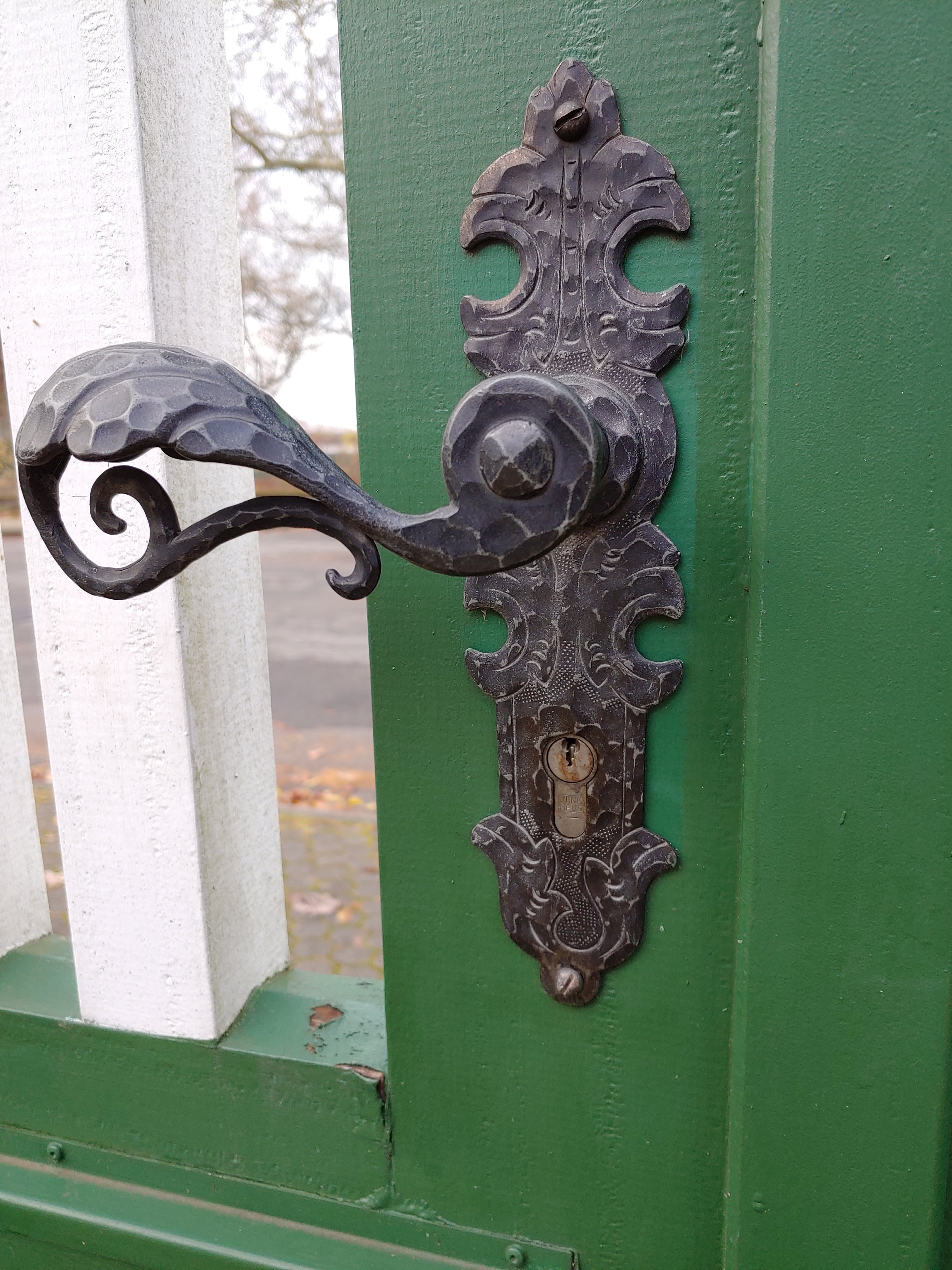

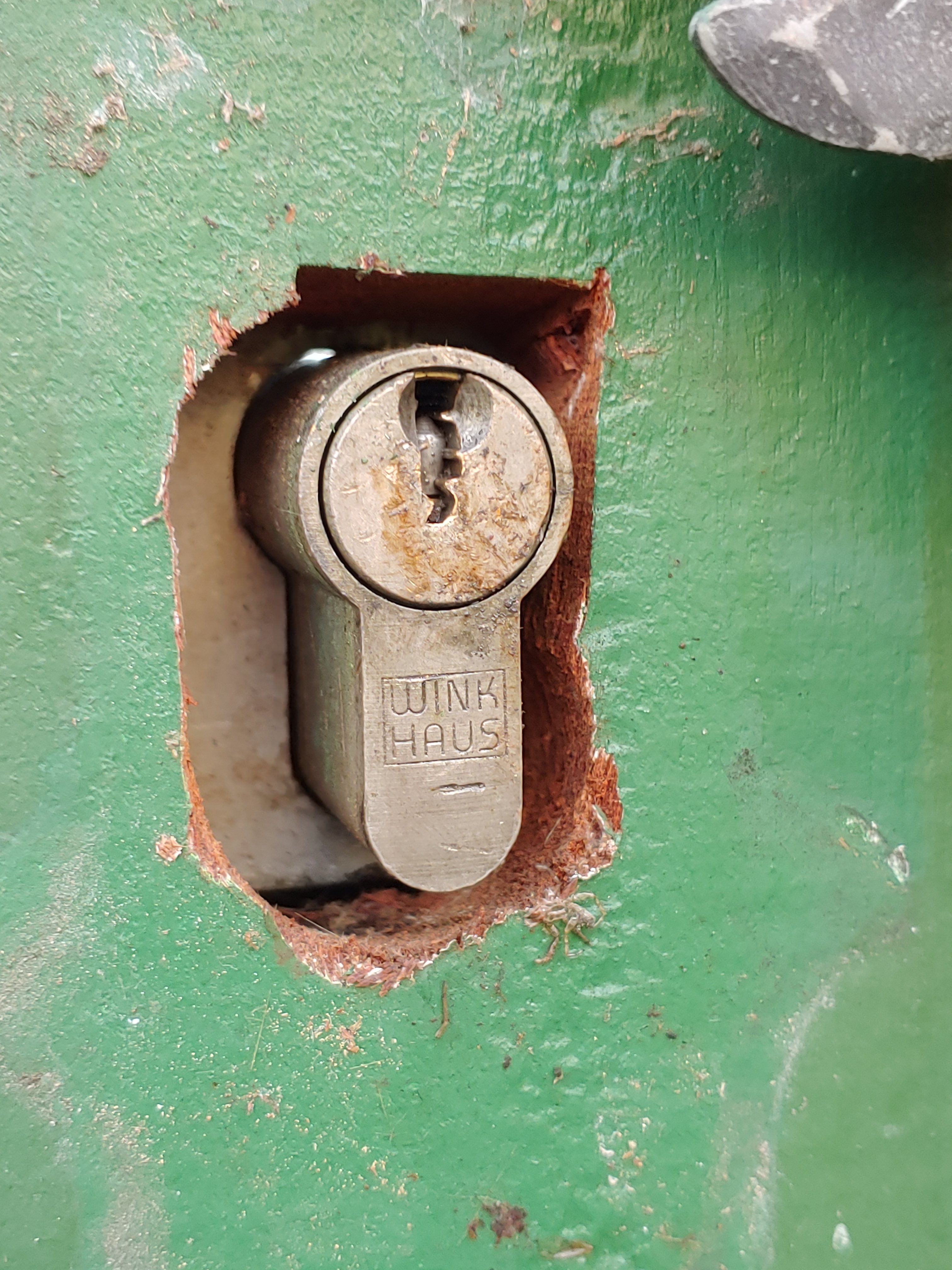

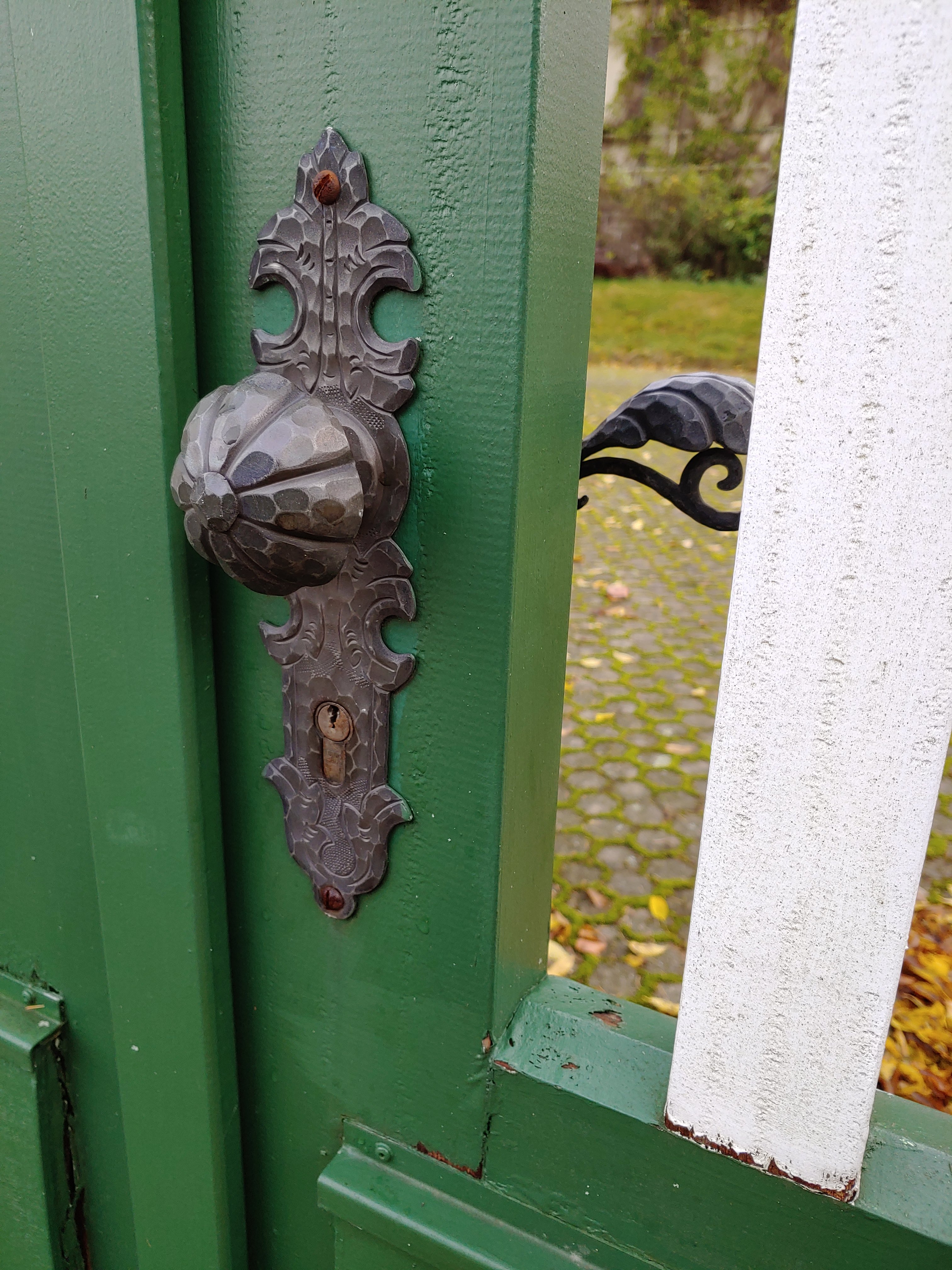

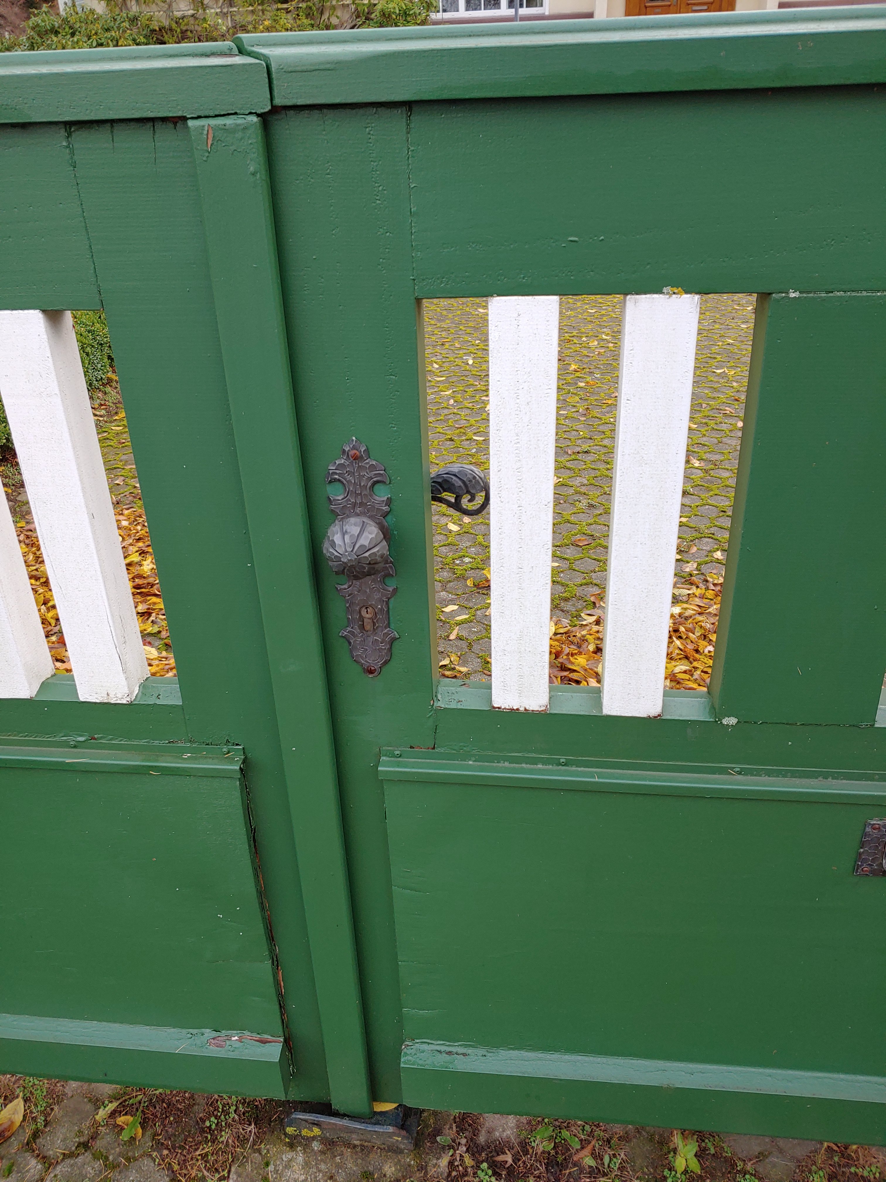

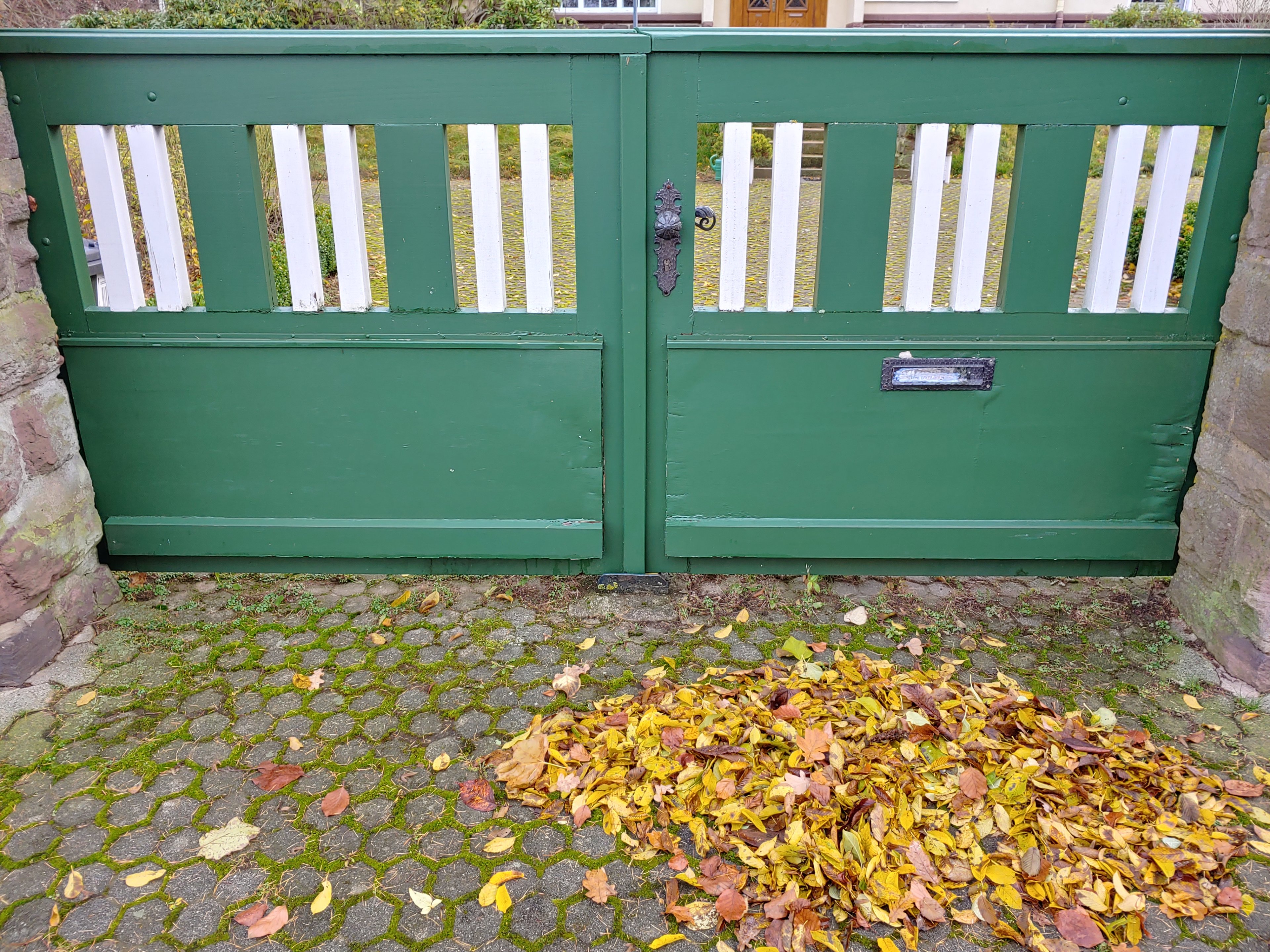

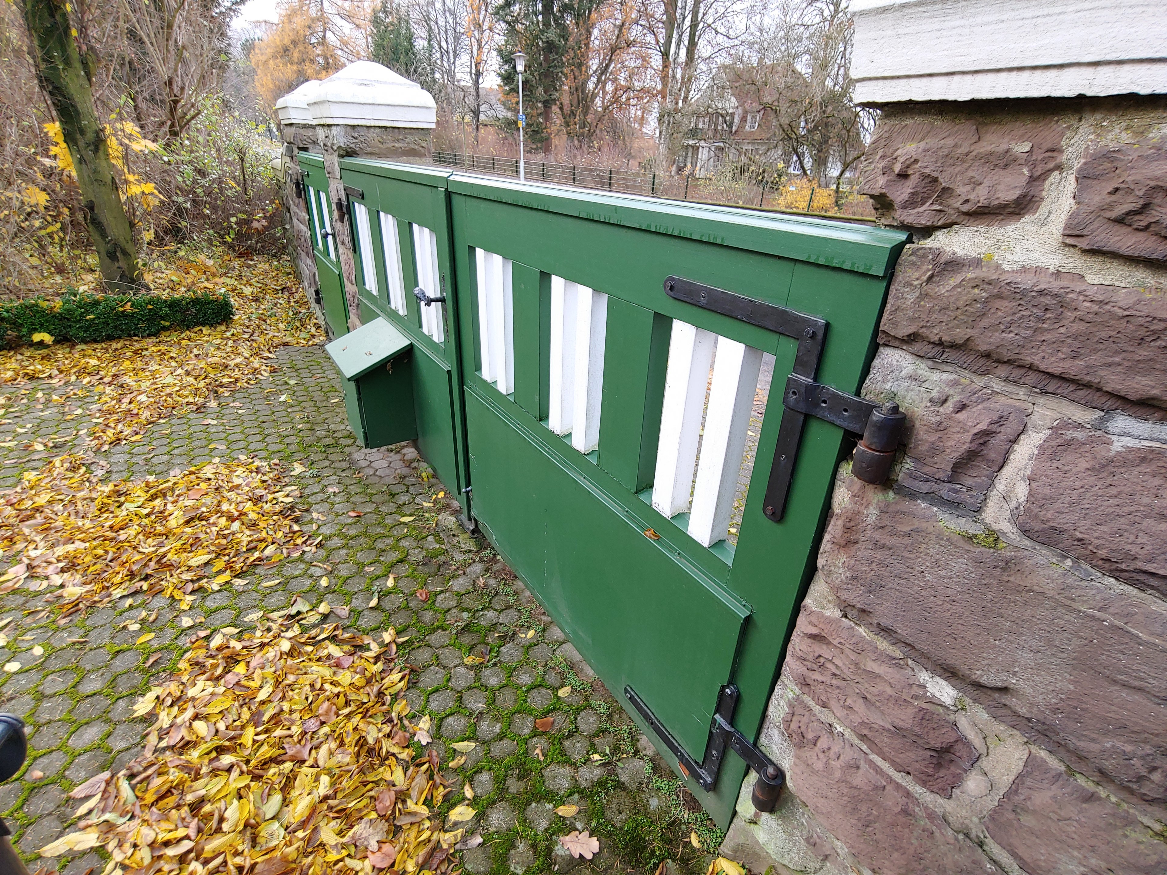

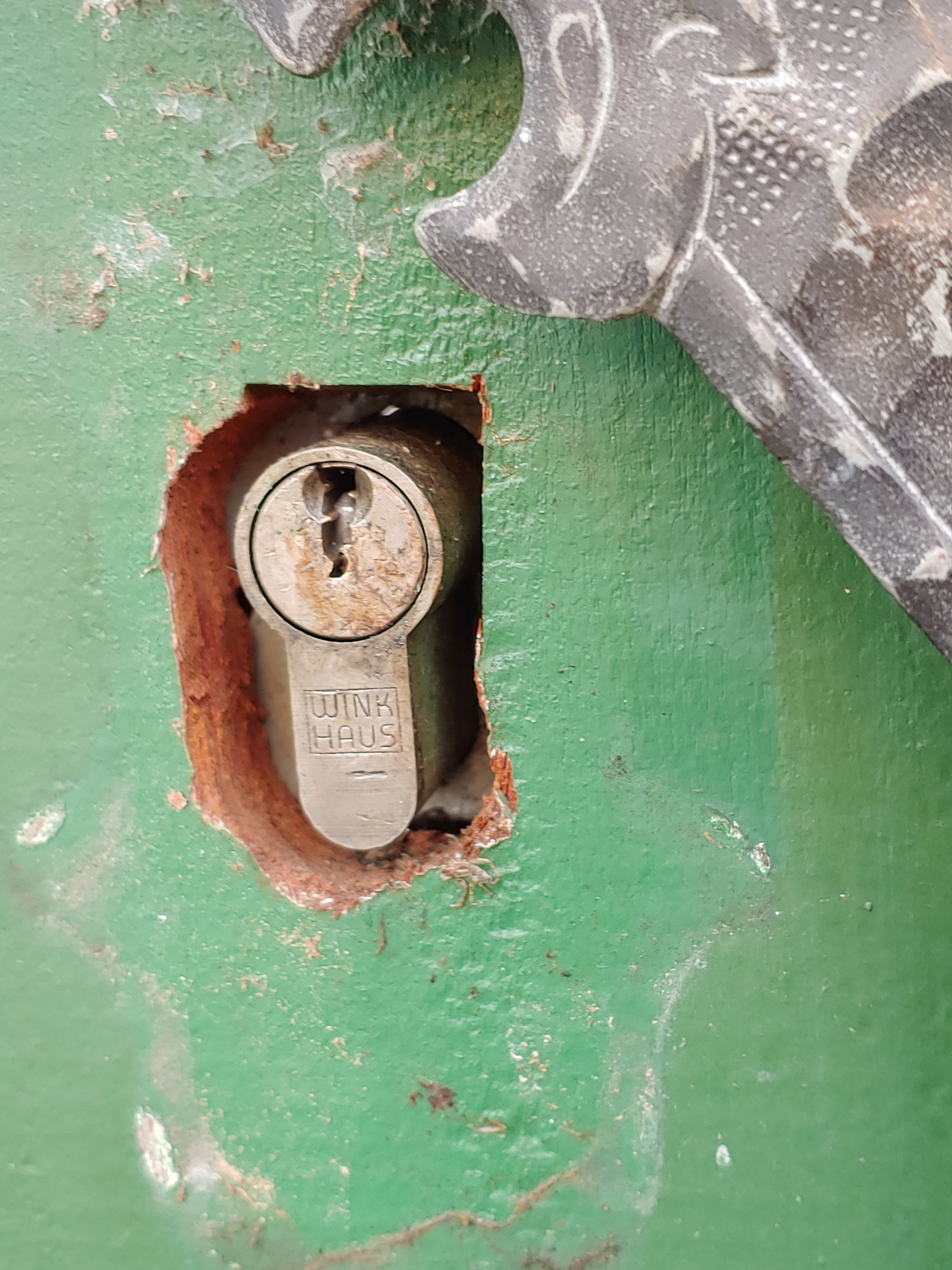

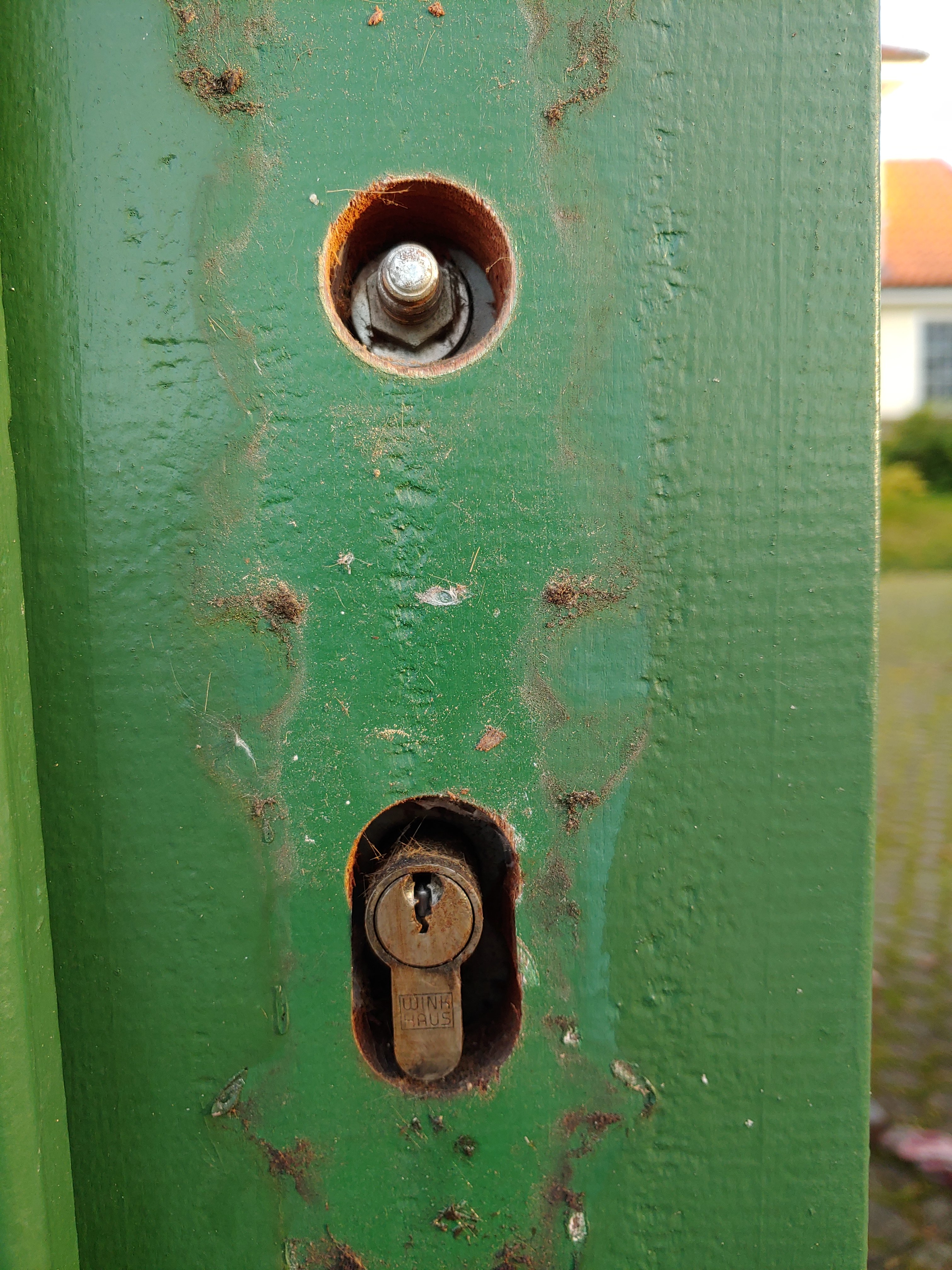

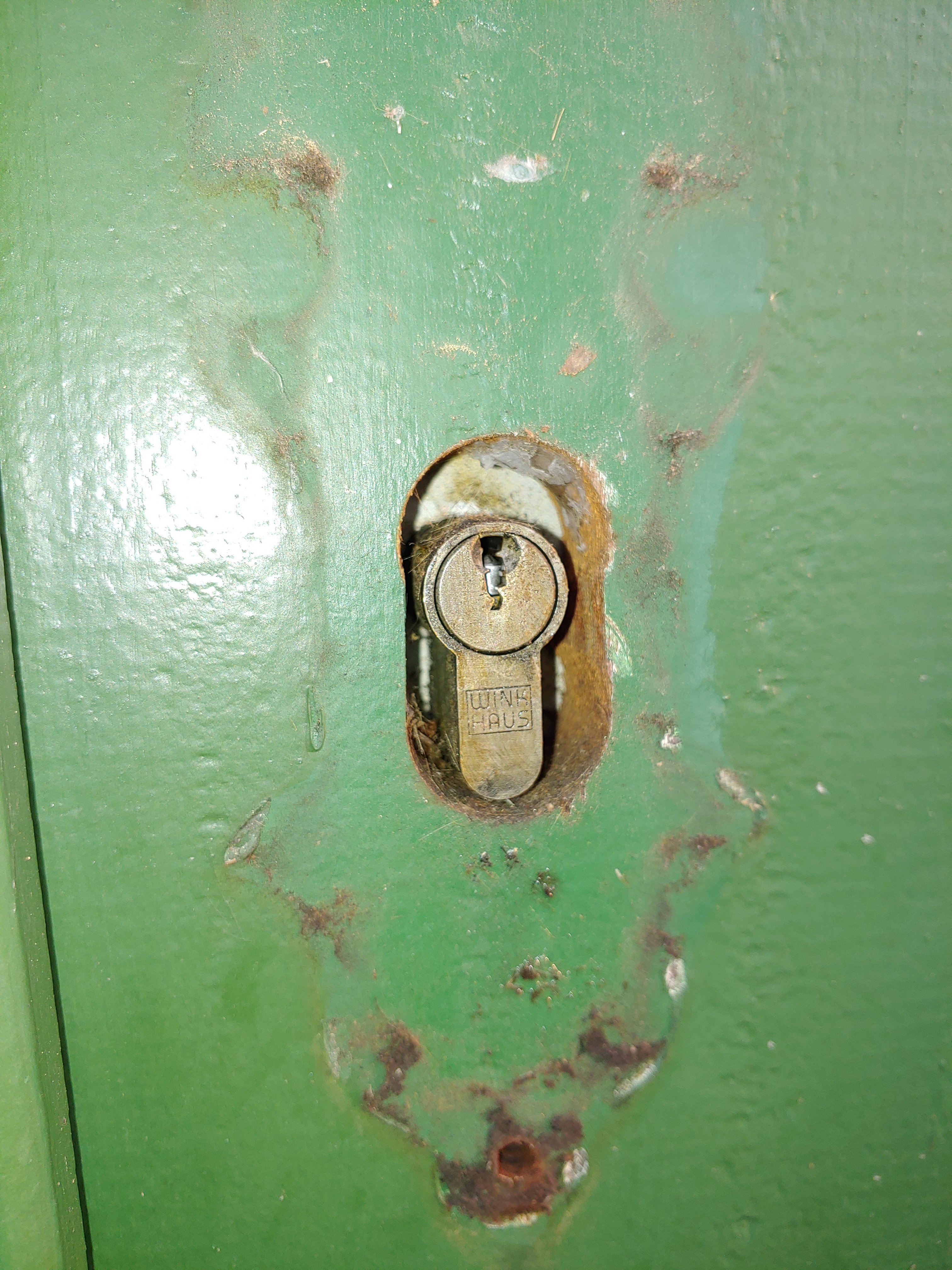

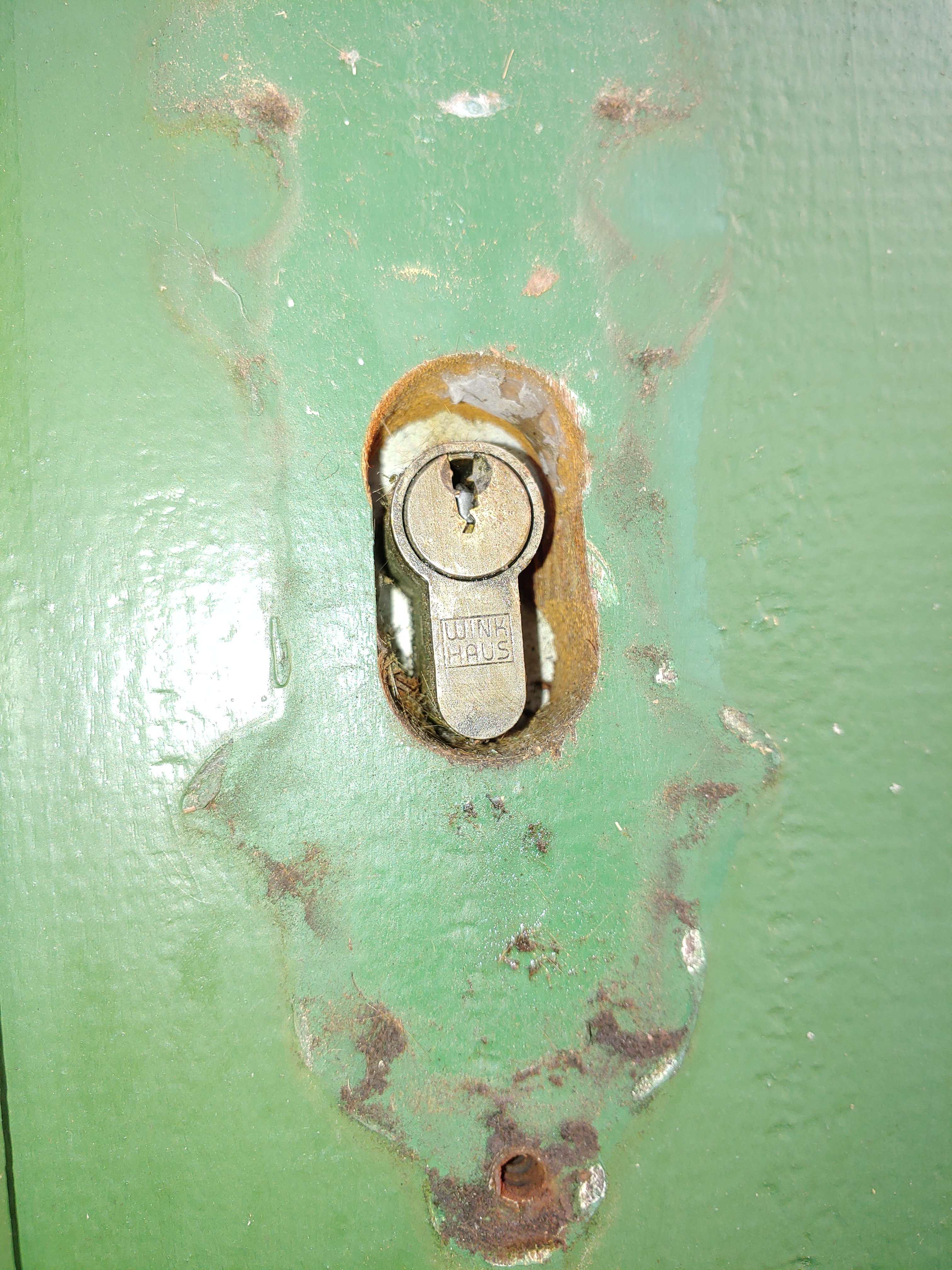

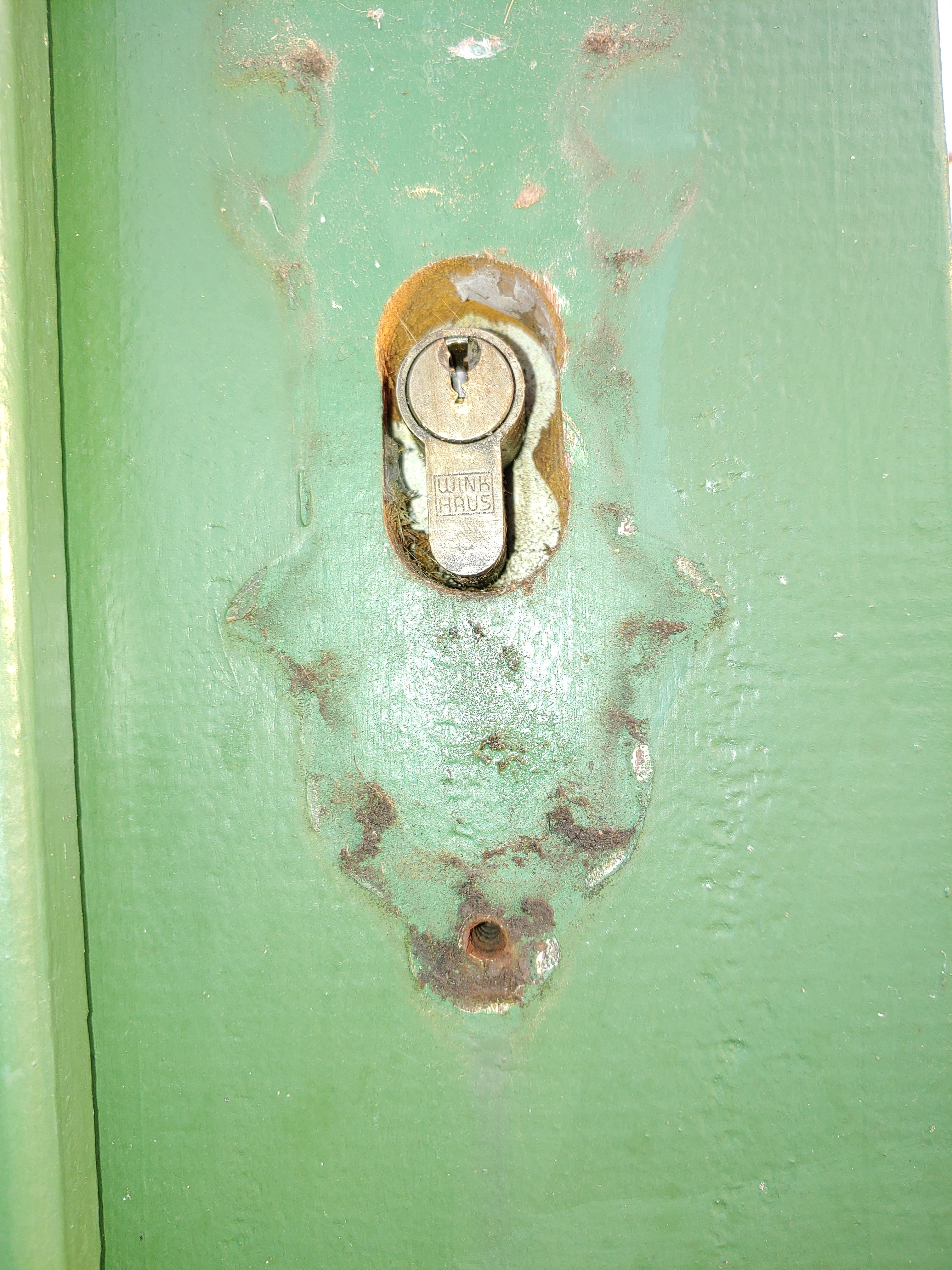

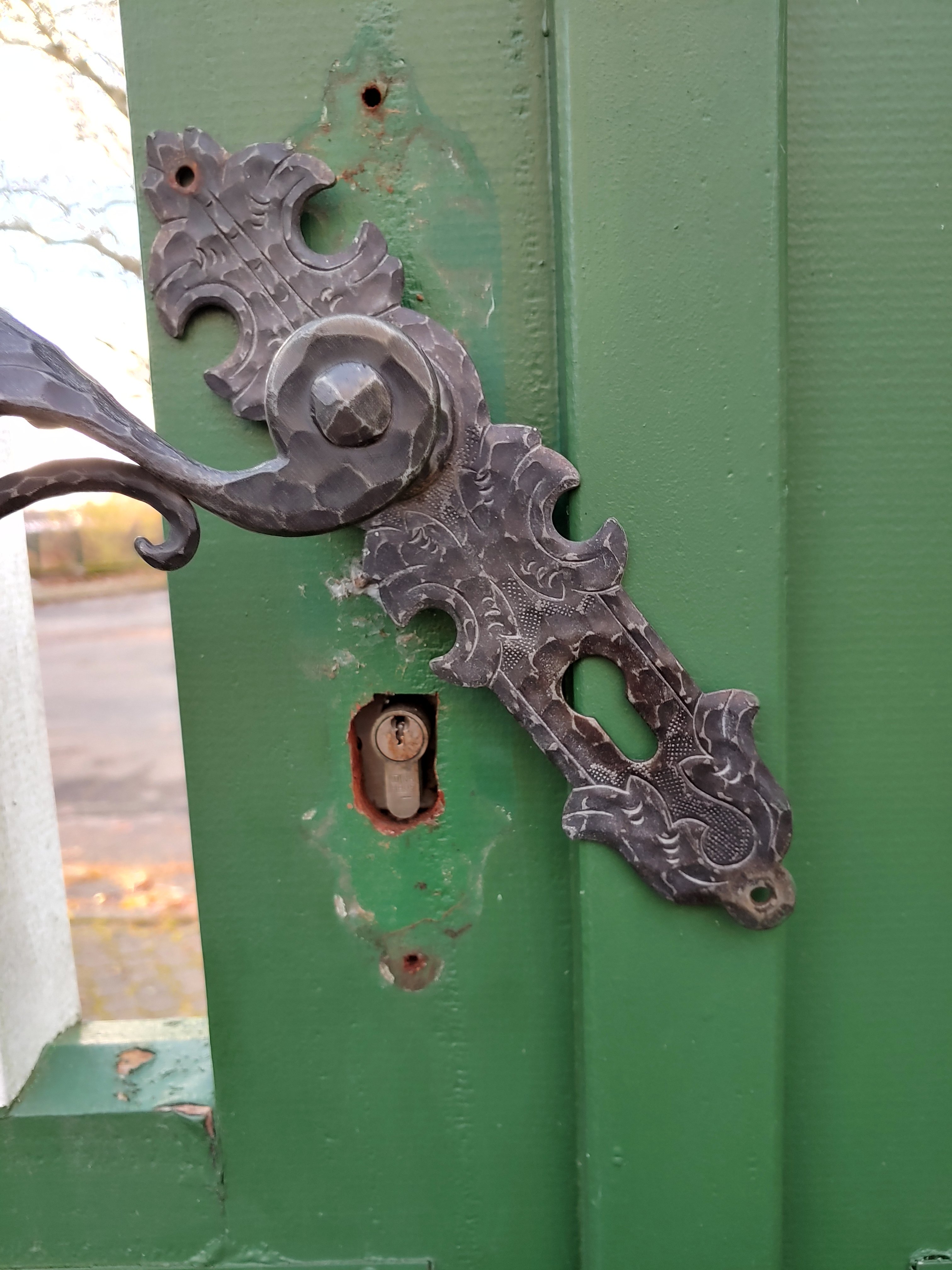

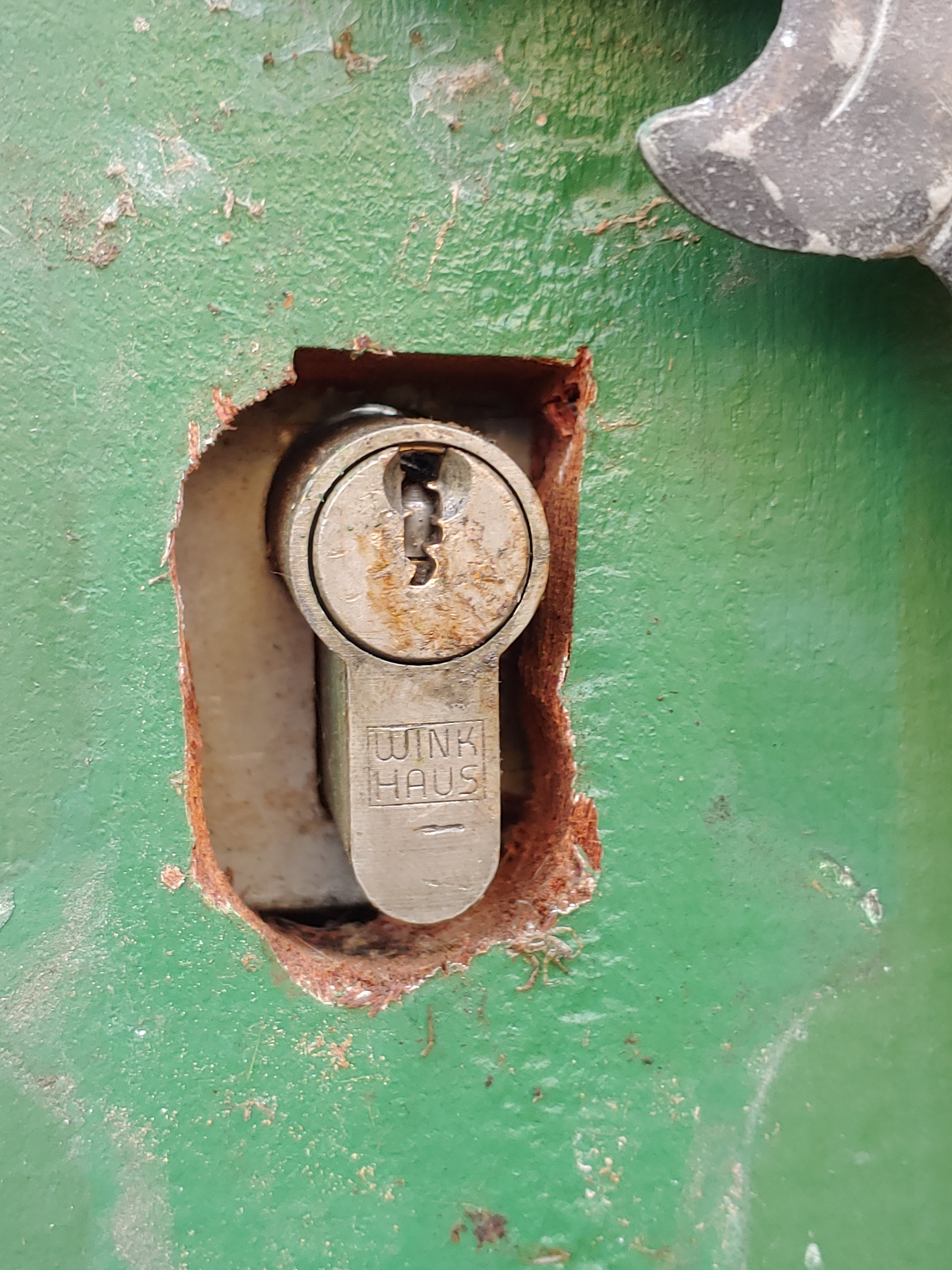

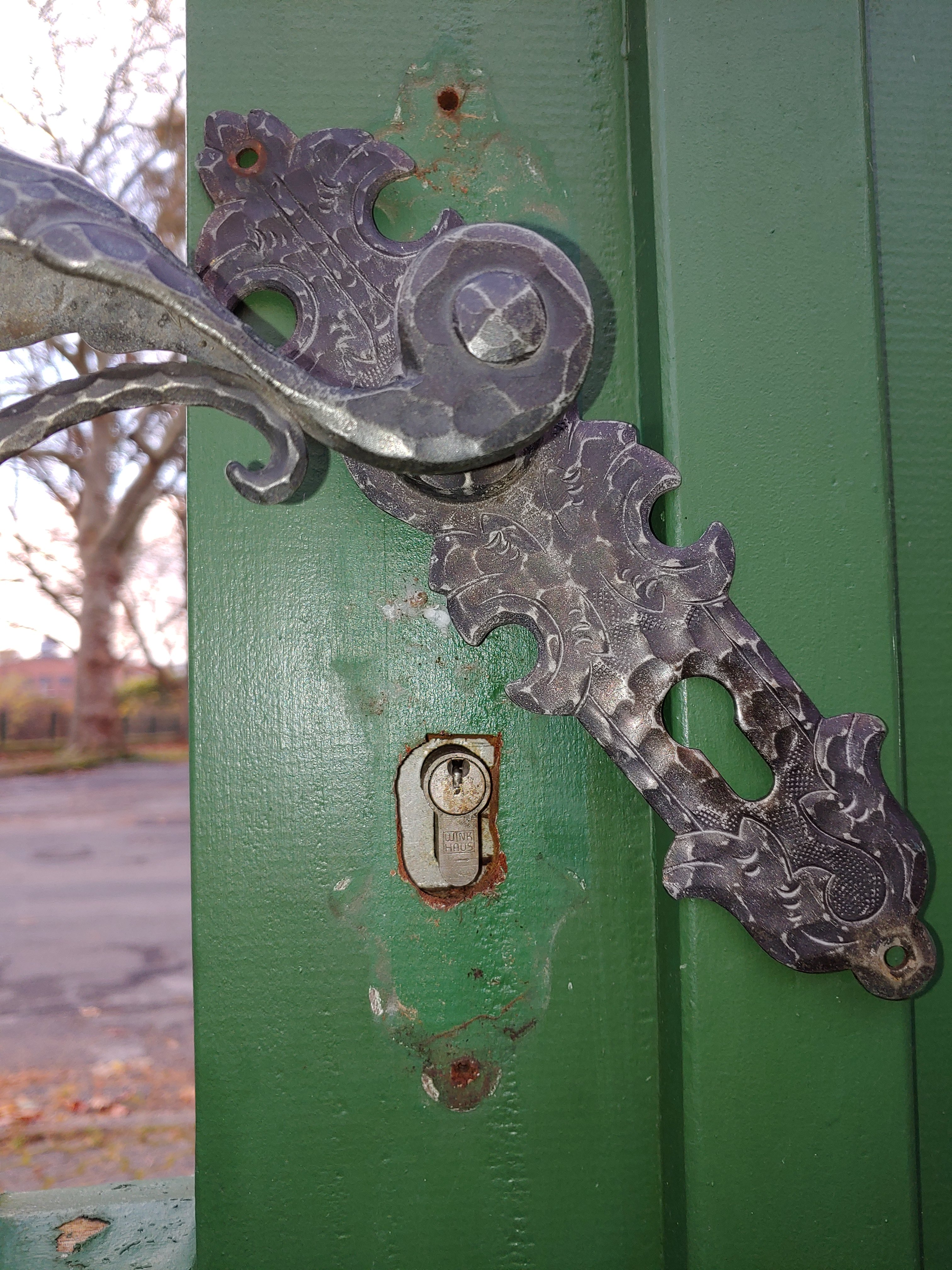

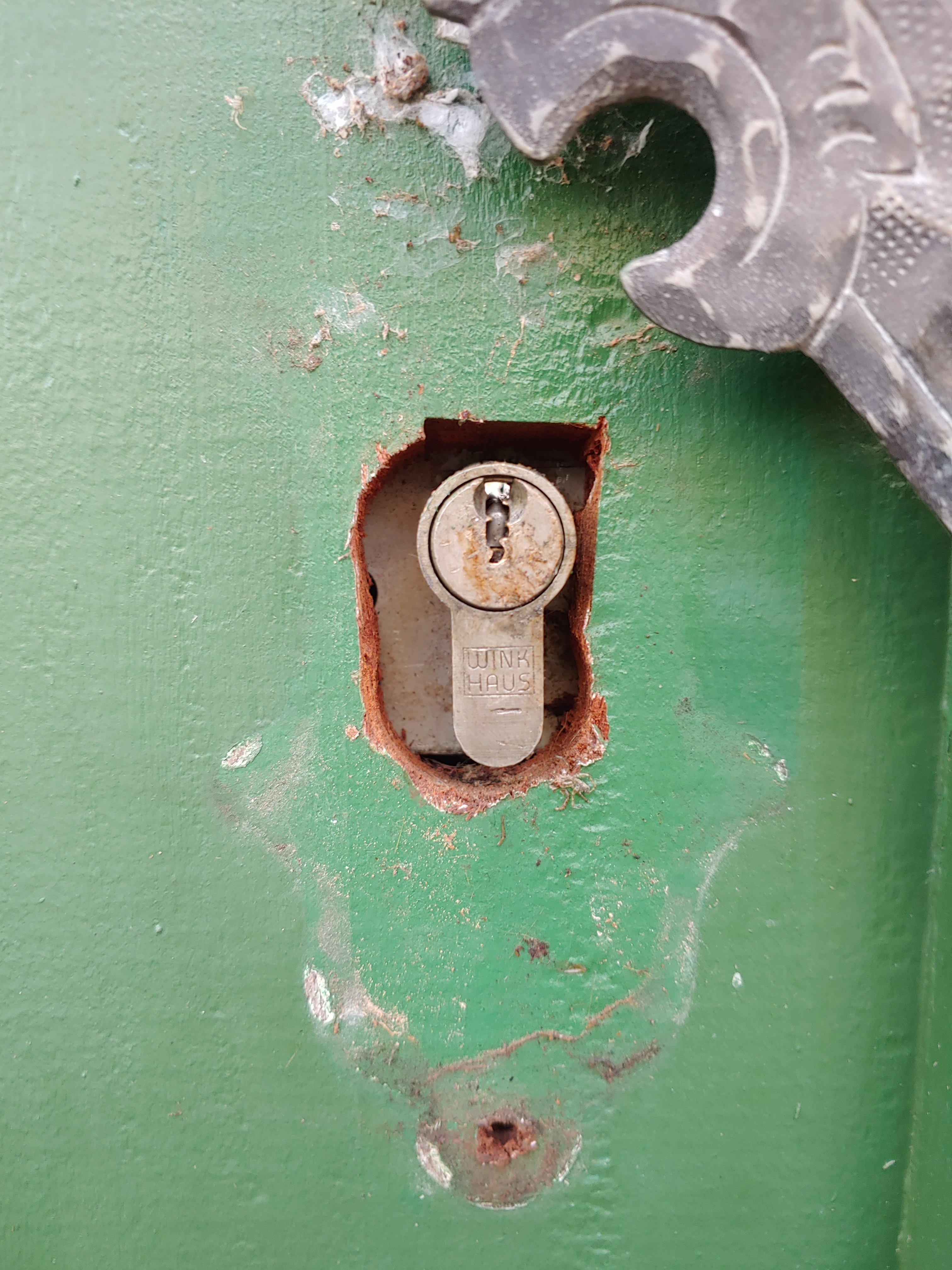

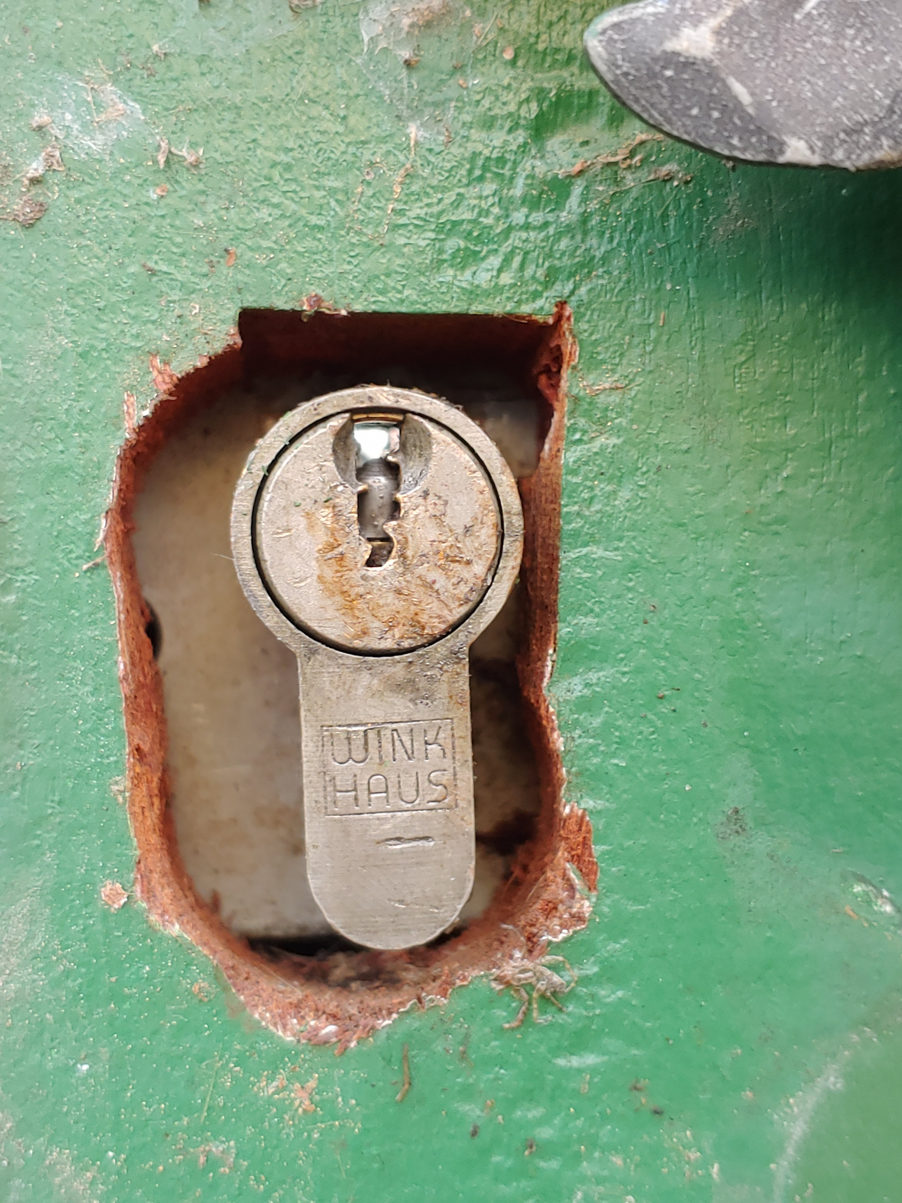

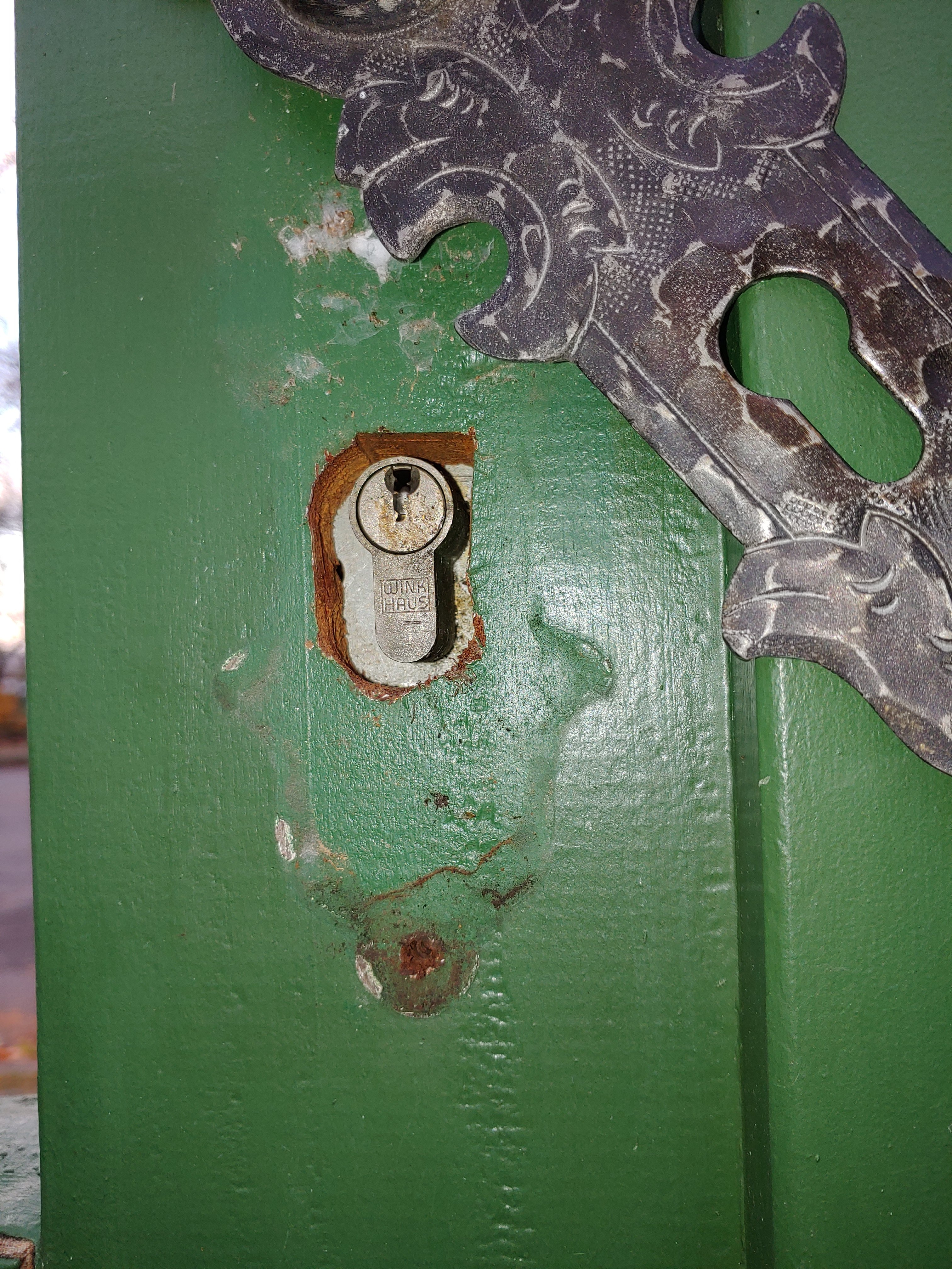

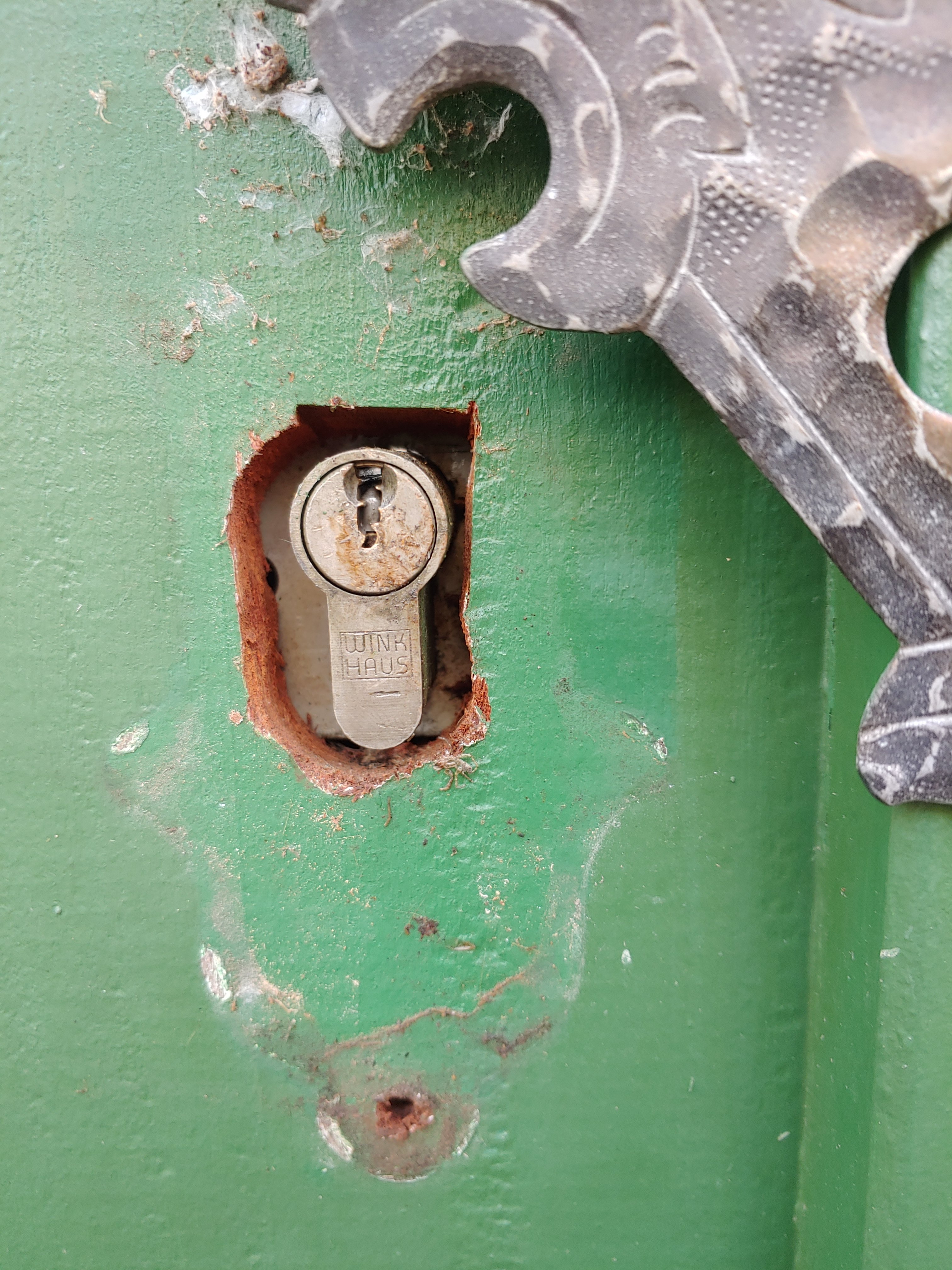

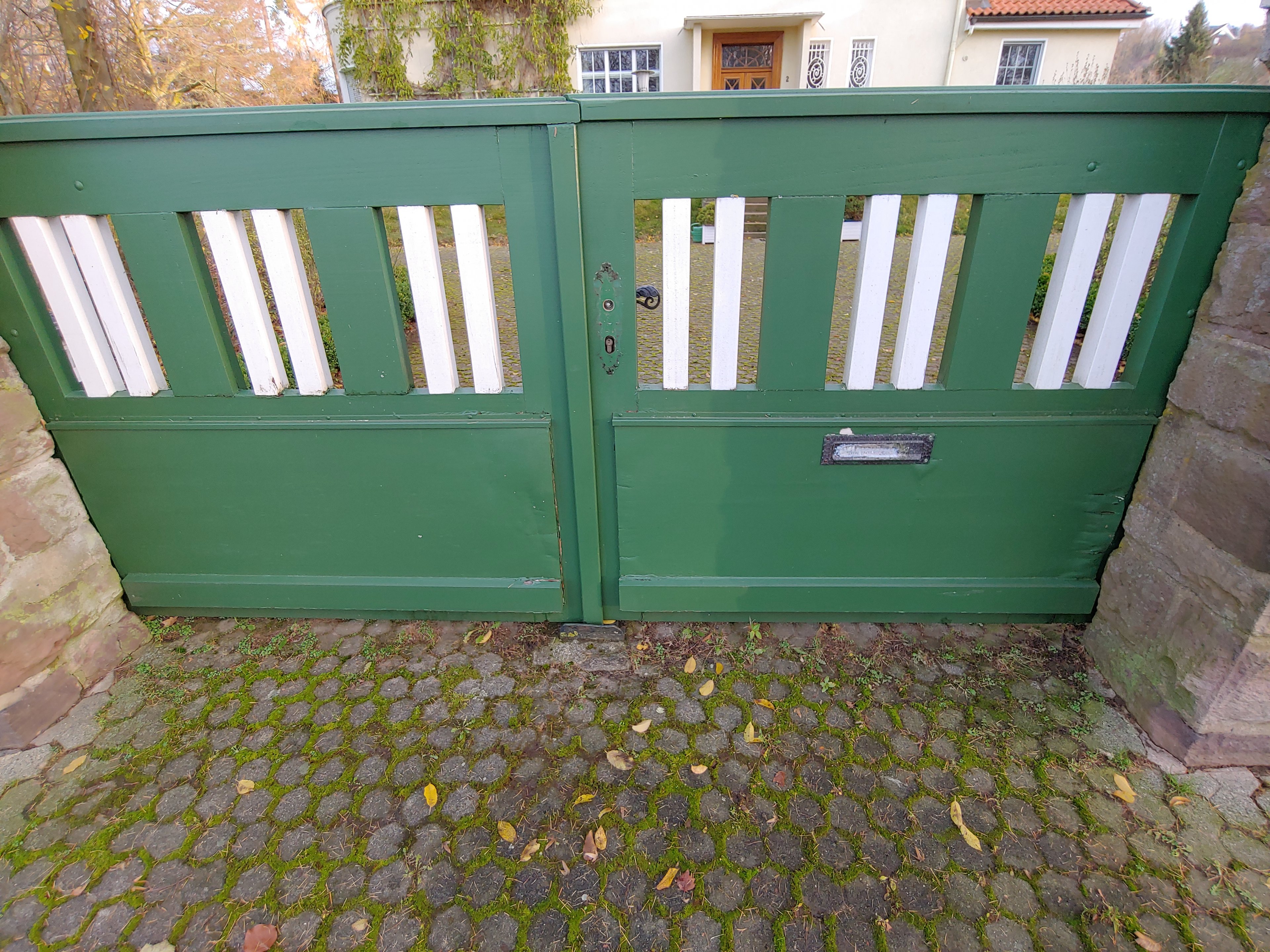

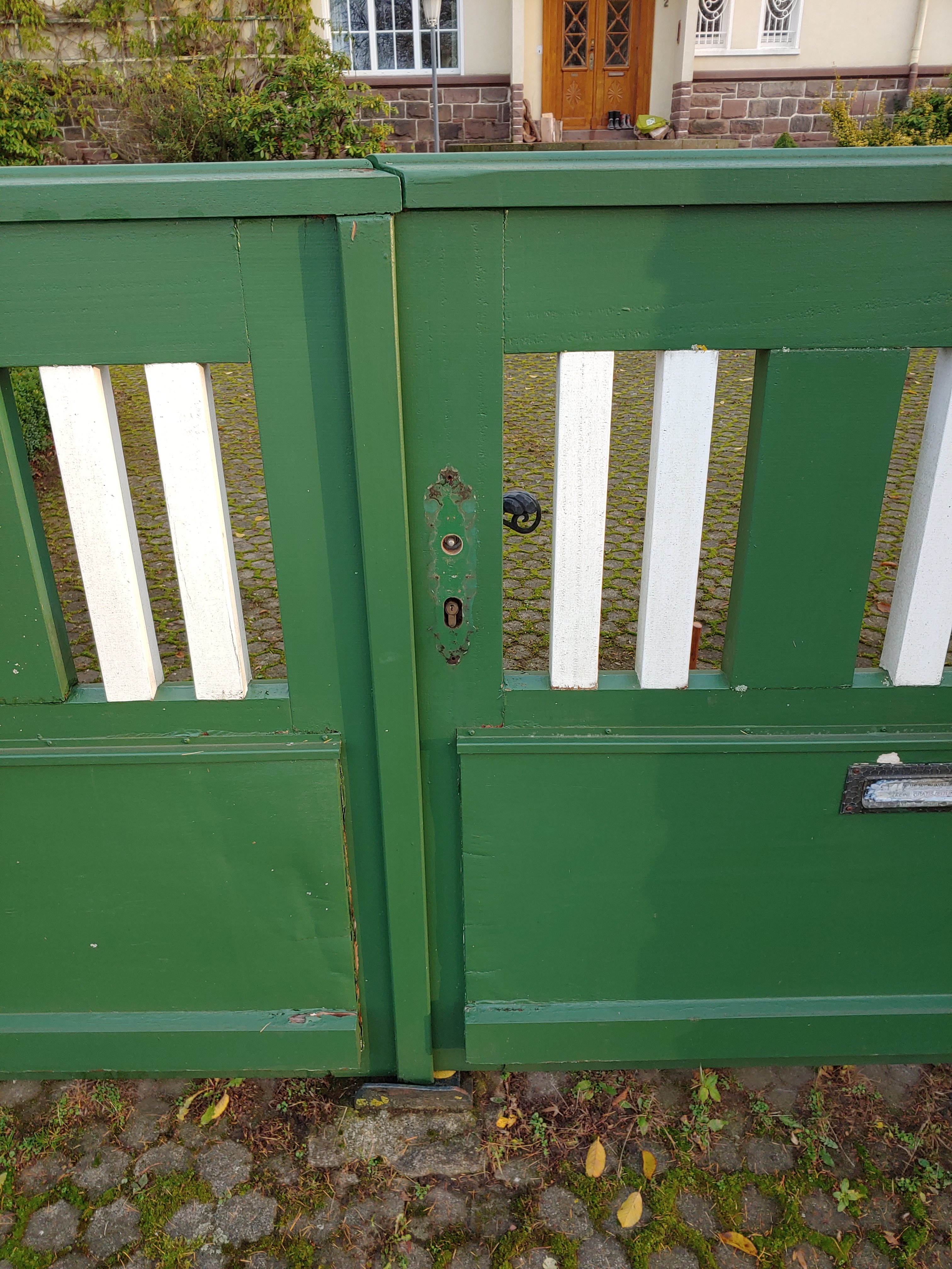

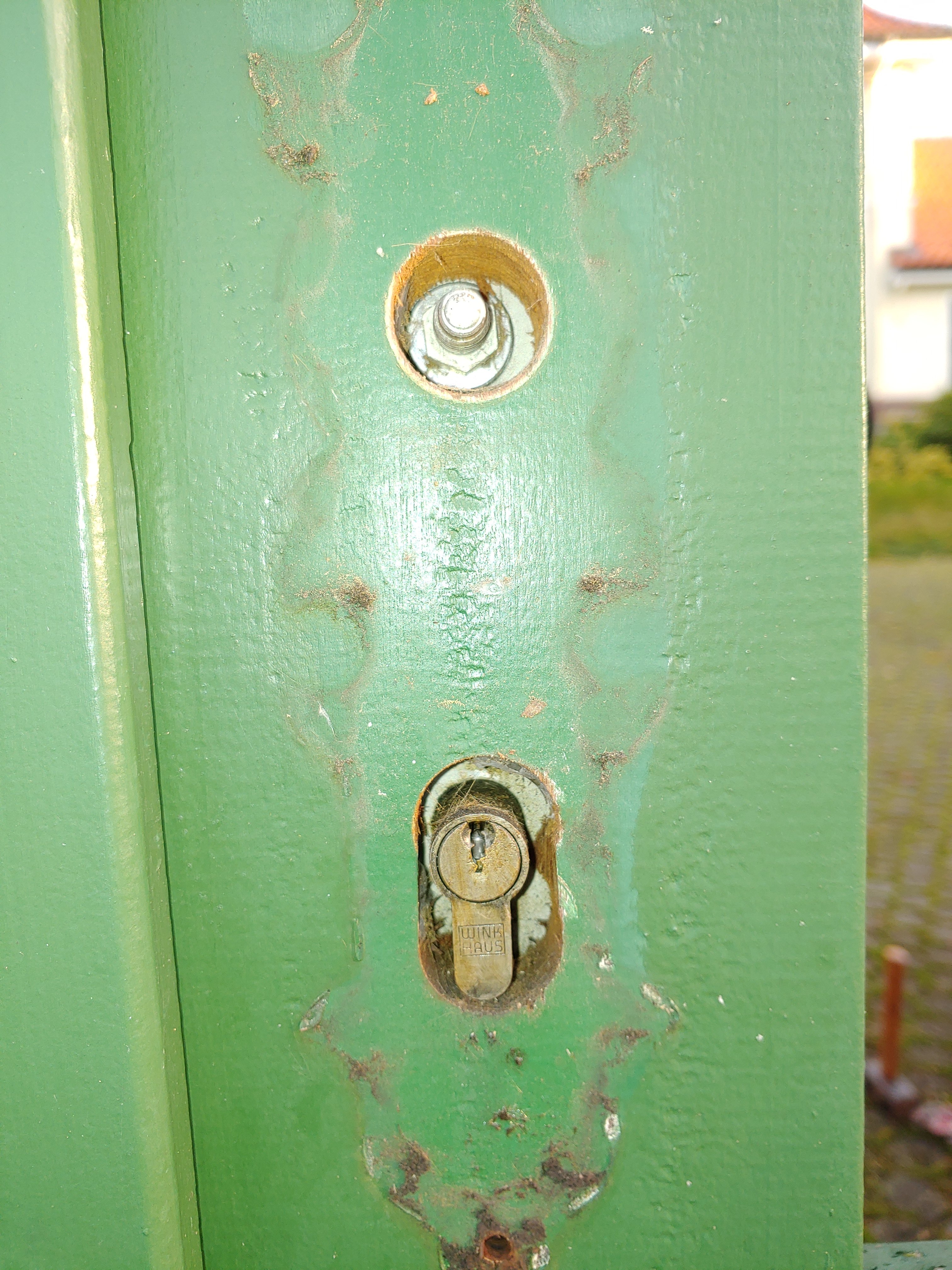

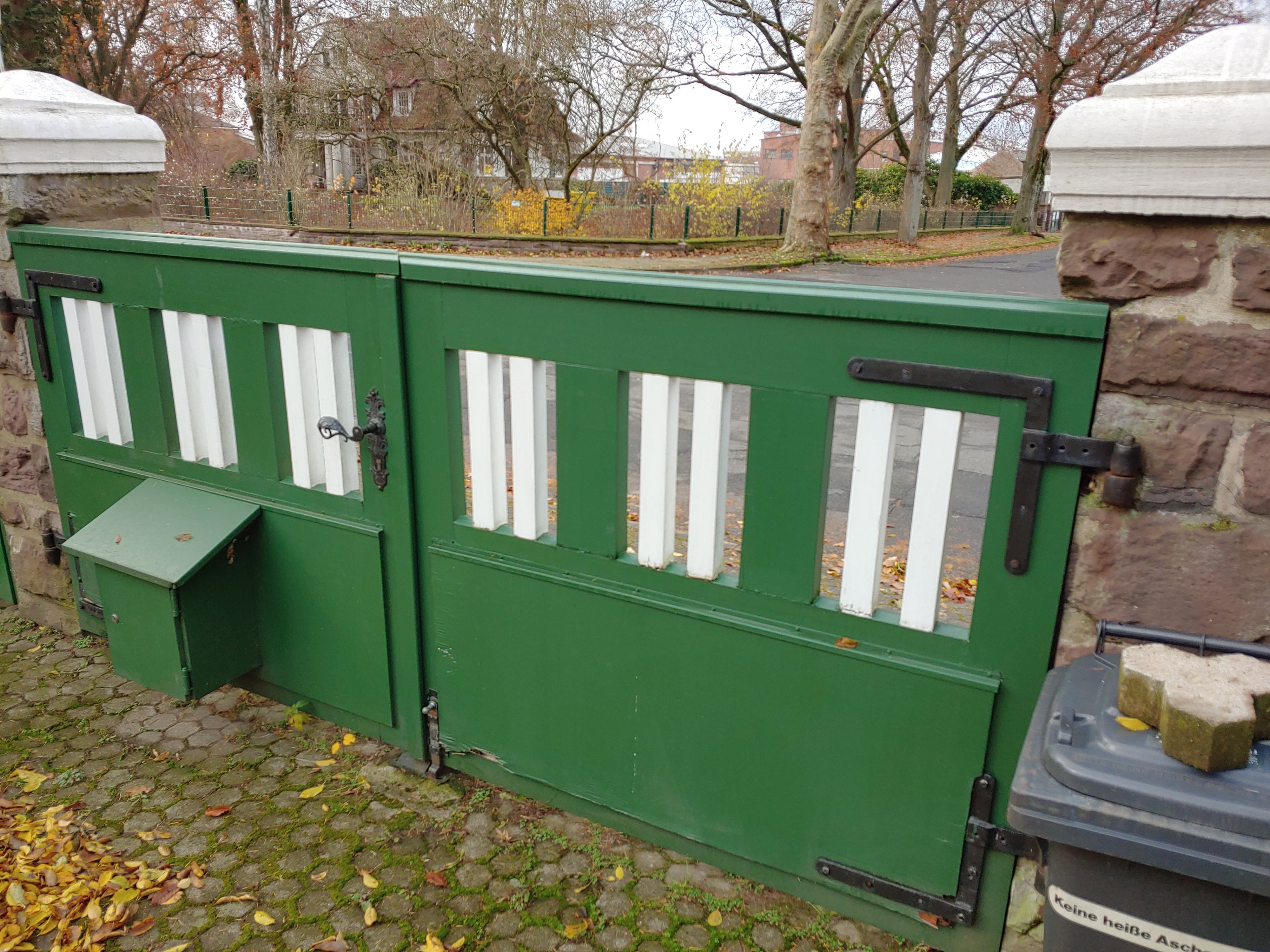

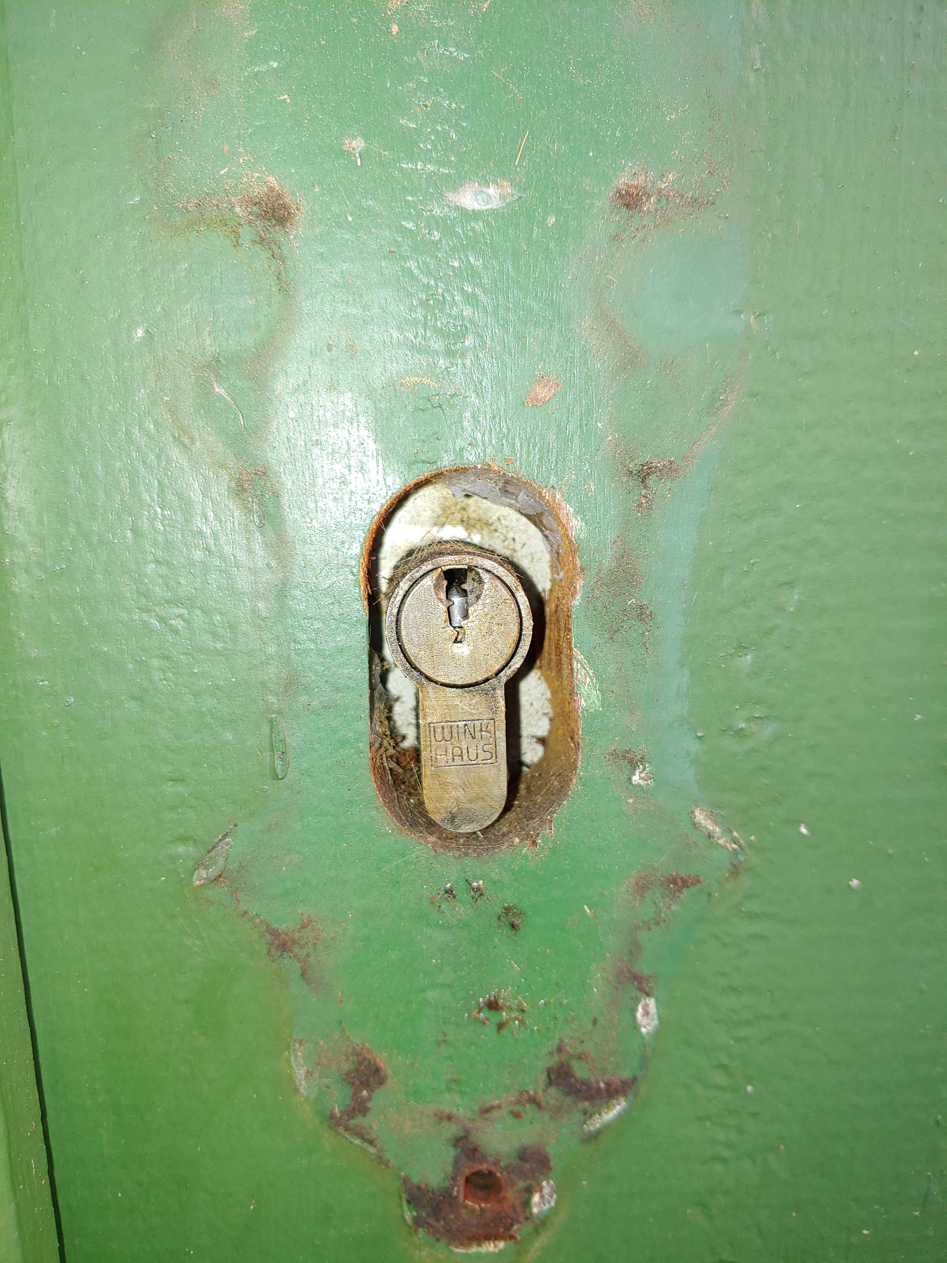

Hier sind die Fotos von dem klemmenden Schloss und dem Gartentor. Was genau soll ich jetzt machen? Wo genau soll ich klopfen?

Ich würde da gar nicht lange mehr dran rumhantieren, dazu wäre mir meine Zeit zu schade, sondern es einfach aufbohren.
Das Nummernschild auf dem dritten Foto würde ich unkenntlich machen.
HerrRossi schrieb:
einfach aufbohren.
Wenn es sich denn einfach aufbohren läßt.
Ich hab letztens bei nem Kumpel versucht ein Schloß aufzubohren, für das es keinen Schlüssel mehr gab. Nach drei abgebrochenen Bohrern haben wir den Schlüsseldienst gerufen, der nochmal drei Bohrer dran geschrottet und über 2 Stunden gebraucht hat, bis es raus war.
Hm, ein Holztor. Mach das naheliegende: Löse die Scharniere auf der Seite mit dem Schloß, ziehe die Seite ein Stück vor und Du kannst sie dann rausziehen und das Schloß ausbauen. Ist wohl die beste Lösung.
Reaktionen: Nilo und pedder59
Dann hätte ich für den Schlüsseldienst keinen Cent bezahlt. Das ist einer der sein Handwerk nicht versteht. Es ist ja nun meist so, das die meisten Zylinder einen Aufbohrschutz haben, da muss man dann mit dem Fräser ran.
Hab ich bei der Feuerwehr auch schon oft gemacht. Bohren kann man heute meist vergessen.
Tja, Lockpicking wäre wohl das einfachste gewesen, da die Tür nicht zugesperrt war und man sie daher öffnen konnte. Es sollte ja nur das schlüssellose Schloß raus und ein neues rein. Aber Lockpicking machen Schlüsseldienste angeblich nicht. Und ich kenn auch niemanden persönlich, der das kann und Werkzeug dafür hat.
Lockpicking ist aber eher was anderes. Wenn die Tür ins Schloß gefallen ist, reicht zu 99% sowas.
https://shop.multipick.com/de/oeffnungskarten
Lockpicking ist für mich zumindest das Arbeiten mit Dietrich und Sperrhaken. Eine ins Schloß gefallene Tür kann man wie gesagt mit Öffnungskarten, oder auch einer Fahrradspeiche oder sogar einer Kreditkarte öffenen, man muss ja nur die Falle umlegen.
Selbst Schlüssellose Schlösser haben eine Falle. Also wohl wirklich kein Schlüsseldienst gwesen der sein Handwerk versteht.
Das ganze erfordert natürlich Übung und Erfahrung. Mein Rekord bei ins Schloß gefallener Tür 4 Sekunden und beim Fräsen 69 Sekunden. Alles natürlich zur Menschenrettung bei Gefahr im Verzug, mit Aufsicht der Schutzpolizei.
Da wurde ich falsch verstanden. Die Tür ließ sich am Drücker / der Klinke öffnen, aber eben nicht zusperren. Also sollte das Schloß ausgetauscht werden. Losschrauben von der Zargenseite her war auch kein Problem. Aber bekanntlich muß man den Riegel ein wenig drehen, um dann das Schloß aus der Tür zu bekommen. Und das ist ohne Schlüssel schwerlich möglich. Ein Lockpicker hätte das vermutlich in weniger als einer Minute hinbekommen.
So hab ich halt vergeblich versucht, unter dem Zylinder die Stifte tot zu bohren und bin dabei schon an der Außenplatte gescheitert. Die andere Seite war unberührt. Beim Schlüsseldienst sagte man mir eben, daß Lockpicking für Schlüsseldienste seit vielen Jahren tabu sei und man auch nur aufbohren könne.
Wie gesagt 90 Prozent der Zylinder haben einen Aufbohrschutz. Deswegen fräsen eigentlich 90 Prozent der Schlüsseldienste.
Und ein richtiger Schlüsseldienst hat auch Zieh fix Dietrich usw. Da gibt es halt auch viele schwarze Schafe
Fräsen ist aber immer die beste und schnellste Möglichkeit.
Aufbohren bringt nur was wenn der Mitnehmer noch intakt ist.
In fall hätte auch ein lockpicker vermutlich wenig tun können.
Wieso? Der hätte den Zylinder durch Drücken der Stifte gelöst und so verdrehen können, damit ich das bereits losgeschraubte Schloß ziehen kann.
