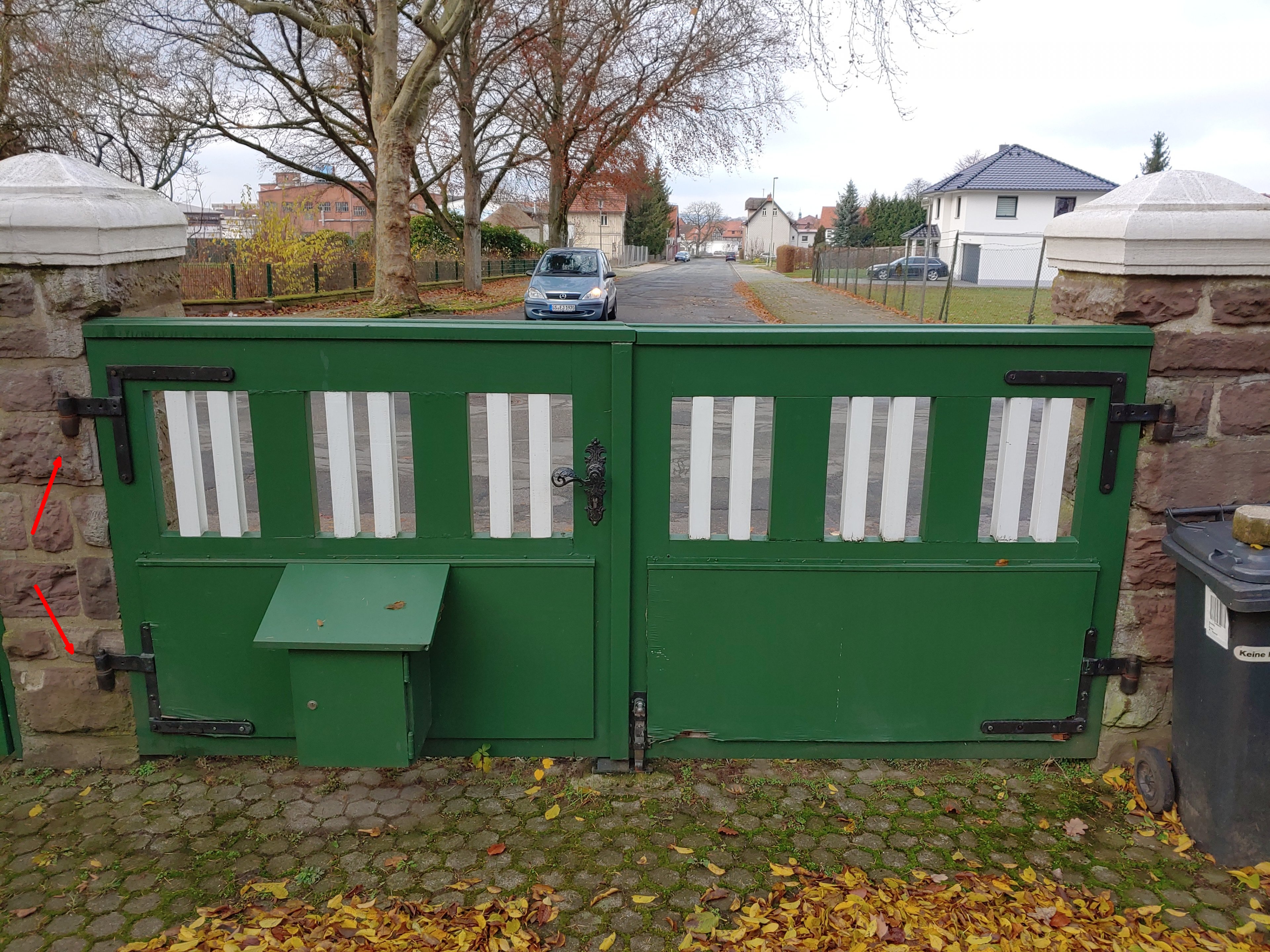

Twostone schrieb:
Hm, ein Holztor. Mach das naheliegende: Löse die Scharniere auf der Seite mit dem Schloß, ziehe die Seite ein Stück vor und Du kannst sie dann rausziehen und das Schloß ausbauen. Ist wohl die beste Lösung.
Danke. Das klingt interessant.
Aber wie soll ich die Scharniere an der Seite lösen?
Meinst du die Scharniere, die ich auf dem Foto rot markiert habe?
Mir ist nicht klar, wie ich das Holztor ein Stück vor ziehen soll?
An welcher genauen Stelle muss ich mit dem Werkzeug ansetzen? (welches Werkzeug brauche ich? einen Schraubenschlüssel?)
Danke für die Hilfe.
Oh ha. Die Scharniere sind am Holztor festgemacht. Ich sehe da Linsenkopf- und Sechskantschrauben. Diese kannst Du mit geeignetem Werkzeug (Schraubendreher, Maul- oder Ringschlüssel) lösen und die Scharniere wegklappen. Du hast jetzt einen großen Torflügel. Du packst an der Seite an, an der Du die Scharniere abgeschraubt hast. Die schwingst Du auf, wie Du auch das Tor (den rechten Flügel) aufschwingen würdest, soweit, daß Du den eigentlich linken Flügen am Pfosten vorbei ziehen kannst. Und schon hast Du Zugriff auf den Riegel. Du rafst jetzt wieder den linken Torflügel an die Scharniere anschrauben. Es empfiehlt sich, den Torflügel dafür hinzulegen und die Scharniere aus ihrem Anker zu ziehen.
Hast Du das fertig, kannst Du Dich ganz entspannt Riegel und Schloß widmen.
Du kannst natürlich auch den Torflügel mit dem Schloß losmachen und ziehen, dann den Torflügel aufbocken und entspannt erst den Zylinder ausbohren und dann das Schließwerk (Riegel) erneuern. Bleibt Dir überlassen.

cartridge_case schrieb:
Kann man das Tor unten nicht öffnen? Ich sehe gerade keinen Schutz, der das verhindern würde.
Nein, man verkantet nur den Schließriegel.
