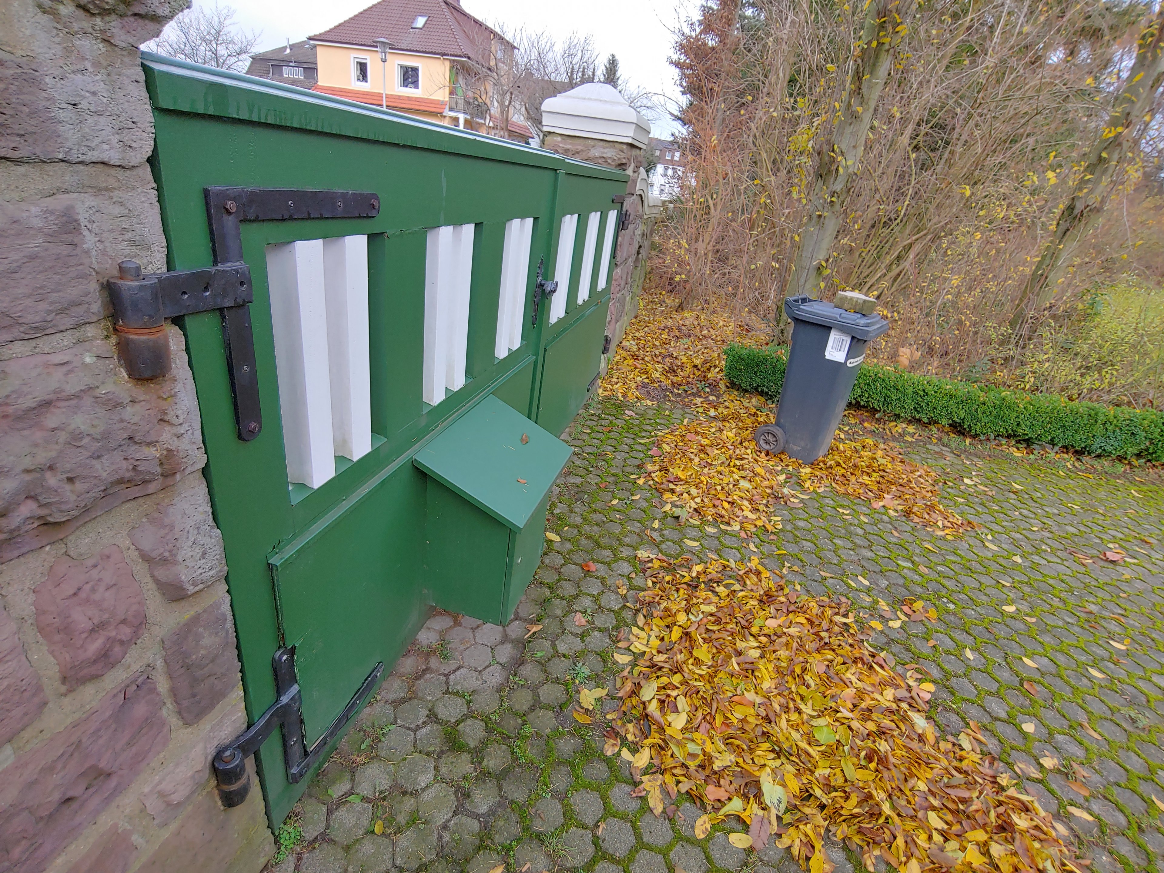

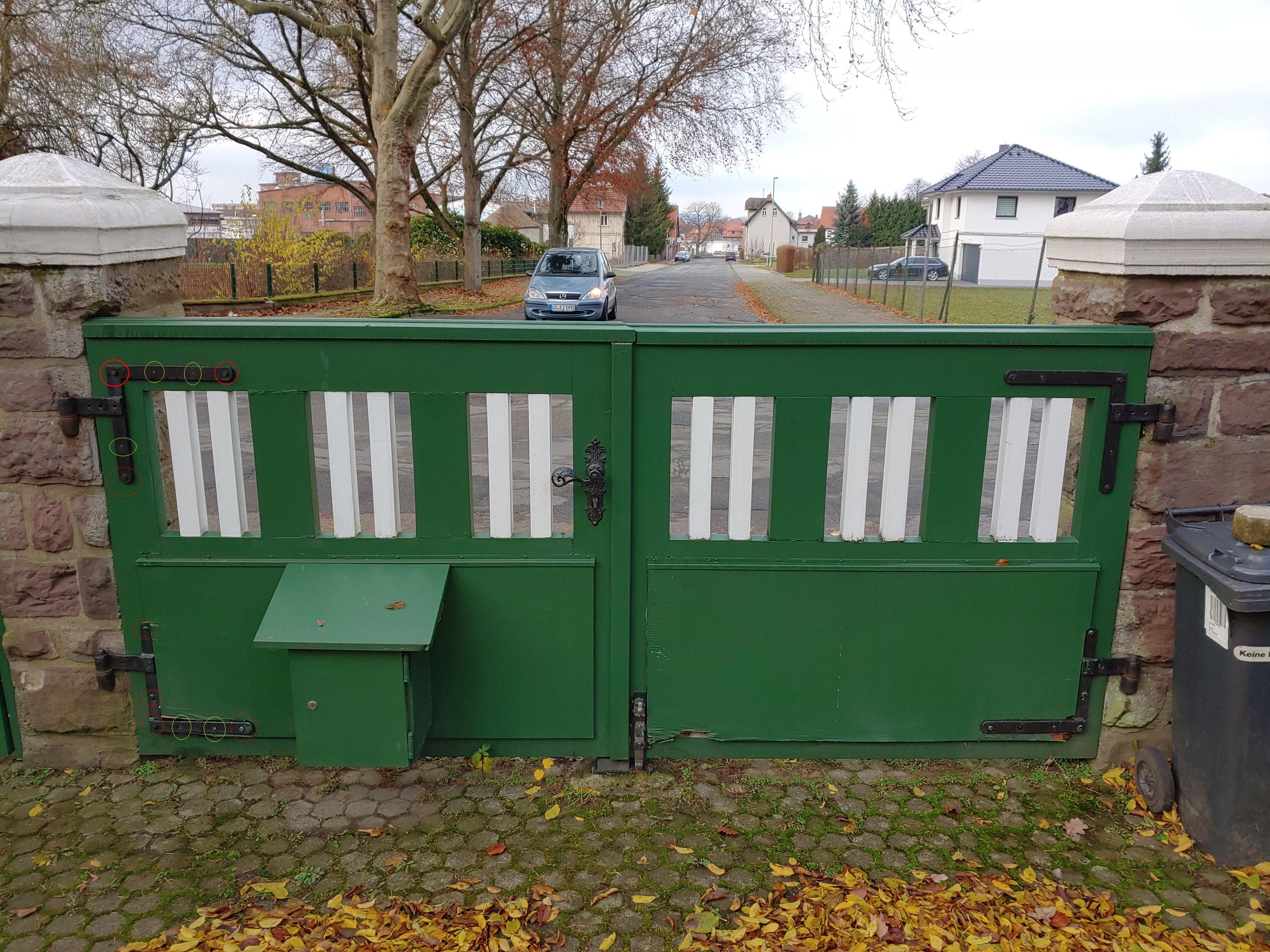

Oh ha. Die Scharniere sind am Holztor festgemacht. Ich sehe da Linsenkopf- und Sechskantschrauben. Diese kannst Du mit geeignetem Werkzeug (Schraubendreher, Maul- oder Ringschlüssel) lösen und die Scharniere wegklappen. Du hast jetzt einen großen Torflügel. Du packst an der Seite an, an der Du die Scharniere abgeschraubt hast. Die schwingst Du auf, wie Du auch das Tor (den rechten Flügel) aufschwingen würdest, soweit, daß Du den eigentlich linken Flügen am Pfosten vorbei ziehen kannst. Und schon hast Du Zugriff auf den Riegel. Du rafst jetzt wieder den linken Torflügel an die Scharniere anschrauben. Es empfiehlt sich, den Torflügel dafür hinzulegen und die Scharniere aus ihrem Anker zu ziehen.
Hast Du das fertig, kannst Du Dich ganz entspannt Riegel und Schloß widmen.
Du kannst natürlich auch den Torflügel mit dem Schloß losmachen und ziehen, dann den Torflügel aufbocken und entspannt erst den Zylinder ausbohren und dann das Schließwerk (Riegel) erneuern. Bleibt Dir überlassen.
Danke.
Im Anhang auf dem Foto habe ich die Stellen markiert:
Bei den roten Kreisen, muss ich die Schrauben mit einem Maulschlüssel lösen, richtig?
Muss ich die Schrauben mit den gelben Kreisen auch lösen??? Falls ja, mit welchem Werkzeug?
2) Habe ich irgendeine Stelle vergessen zu markieren, wo ich mit dem Werkzeug arbeiten muss?

Richtig. Du kannst natürlich auch an der anderen Torseite arbeiten, wäre vielleicht gar besser. Dann kannst Du die aufbocken und leichter Bohren, etc.

Ja, die auch. Welches Werkzeug Du dafür brauchst, kann ich auf dem Bild schlecht erkennen. Ich würde einen Kreuzschlitz-Schraubendreher vermuten, ist aber eher geraten.

Na ja, zumindest ist das Tor dann offen. Und Du kommst an den Riegel dran. Kannst da ein wenig Kriechöl drauf tun und ihm ein, zwei leichte Schläge mit einem Schonhammer verpassen, um ihn zu lösen. Aber den gesamten Mechanismus wirst Du nicht rauskriegen, solange der Zylinder noch verbaut ist, da dieser hervorsticht. Der muß zuerst raus.
Immerhin kommst Du so aber an die Schraube, die den Zylinder im Mechanismus hält.
