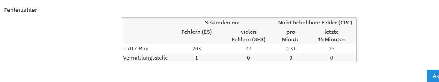

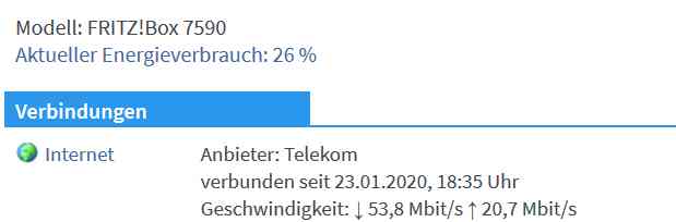

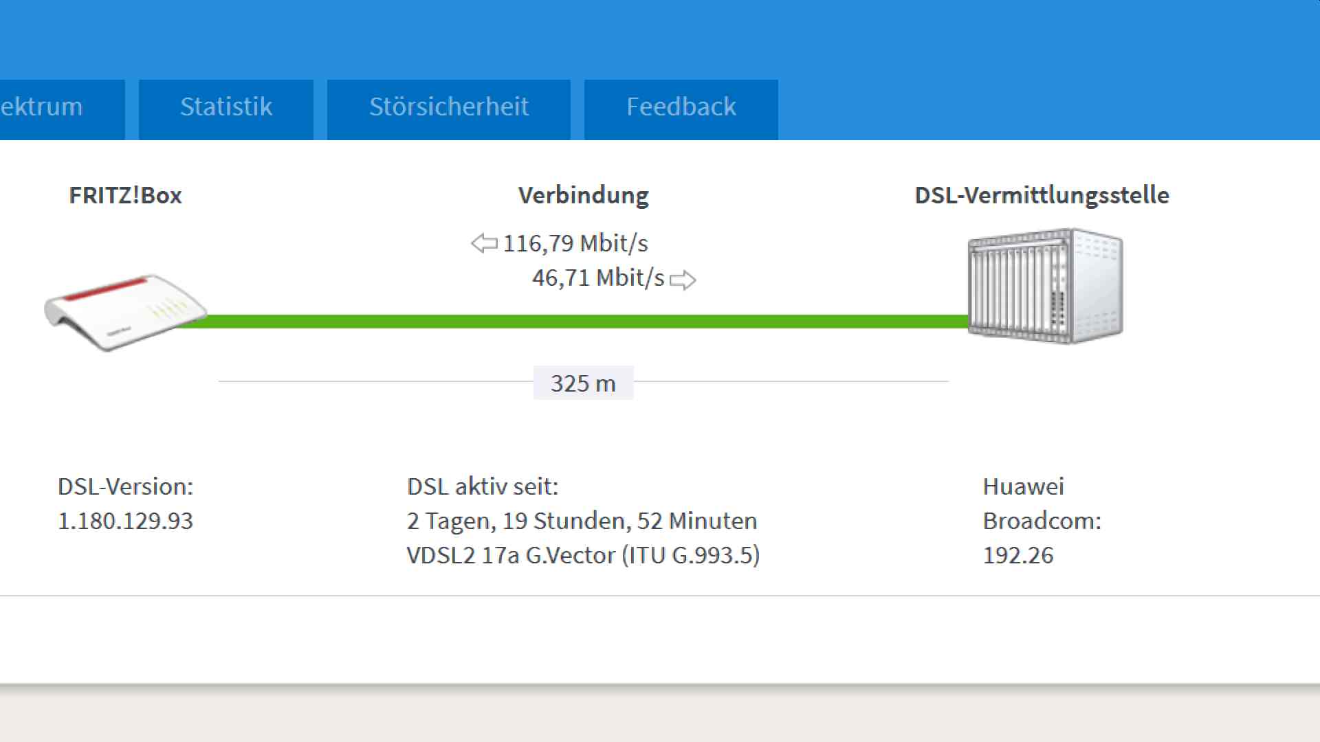

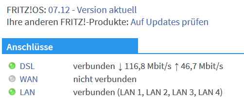

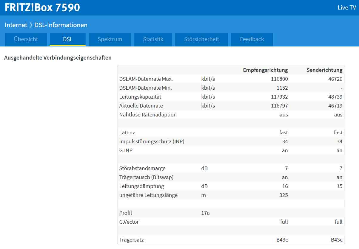

bei uns ist seit kurzem VDSL verfügbar. Laut Telekom zwar auf 250 Mbit ausgebaut, an unserem Anschluss wegen der Leitungslänge aber maximal 175 Mbit verfügbar / buchbar.
Am Anfang hat man es geschaltet aber einen der DSLAM war wohl noch nicht fertiggebaut, da ging unser Internet nicht aber DSL war synchronisiert mit 220/46MBit. Nun seit alles korrekt installiert ist ist DSL mit 116/46MBit verbunden.
Die Internetverbindung besteht laut FritzBox mit 53/20Mbit.... wieso ist das so? Also wenn DSL doch mit 116/46 synchronisiert ist ? und vorher sogar 200......
Ja die erreichbare Bandbreite kann bei VDSL niedriger sein. Aber so viel niedriger? Und: Wenn ich nun 175 Mbit gebucht hätte, hätte ich dann trotzdem nur 53MBit? Dann hätte ich ja auch die 50er statt 100er Leitung buchen können ......
Komischerweise erreiche ich im Download aber trotzdem die 100Mbit (Download einer großen Datei lastet laut Taskmanager das W-LAN zu 107MBit aus) im Upload aber nur max. 20.....
Zeigt die FritzBOx hier nur was falsches an?
Zuviele Fehler auf der Leitung, dann schlägt evtl das Dynamic Line Management zu und regelt dich runter.
Poste mal Screenshots von der FritzBox Oberfläche.
Sowohl der Startseite als auch von den DSL Informationen.

Sieht doch alles gut aus.
Ich nehme mal an, du hast VDSL100 gebucht?
Das kommt ja laut deiner Aussage auch am Endgerät an.
Woher die FritzBox die Werte für die Anzeige der Geschwindigkeit nimmt kann ich dir nicht sagen. Vielleicht mal auf Werkseinstellungen zurücksetzen und schauen ob der Wert dann passt. Ich würde mal auf Anzeigefehler tippen.
