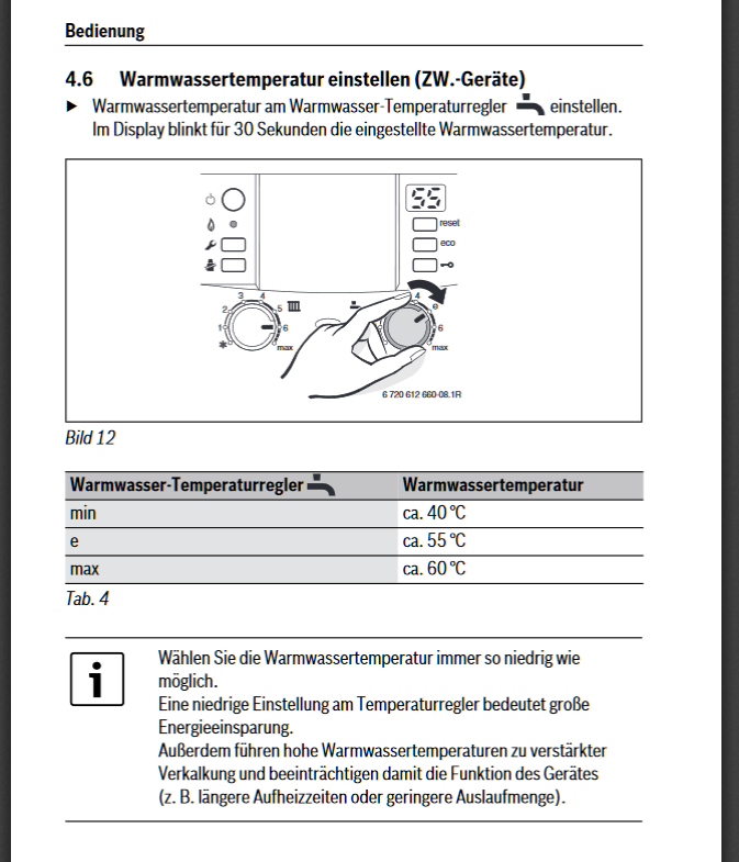

Habe jetzt mal die Bedienungsanleitung im Netz gefunden...
https://www.bosch-thermotechnology.com/ocsmedia/optimized/full/o226106v47_6720813013.pdf
einen Speicher hat das Gerät wohl nicht... es gibt Modelle der Baureihe mit Speicher, meines aber nicht...
Twostone schrieb:
Der Sollwert sollte über 65°C liegen
d.h. so eine Einstellung kann ich gar nicht vornehmen....
dass Einzige, was ich dort einstellen kann, ist eco-Betreib an bzw. aus, und die Temperatur des Warmwassers...
im Moment ist der eco-Betrieb eingestellt...
@larska
Dann bleibt dir ja nur das Probieren der anderen Modi und Eco off. Aber es ist schon komisch, wenn alles mal so funktioniert hat, wie es sollte.
Du könntest ja mal schauen, wenn deine Frau duscht und zwischendurch das Wasser ausmacht, ob der dann Probleme hat, wieder zu zünden, wenn sie das Wasser wieder anmacht.
