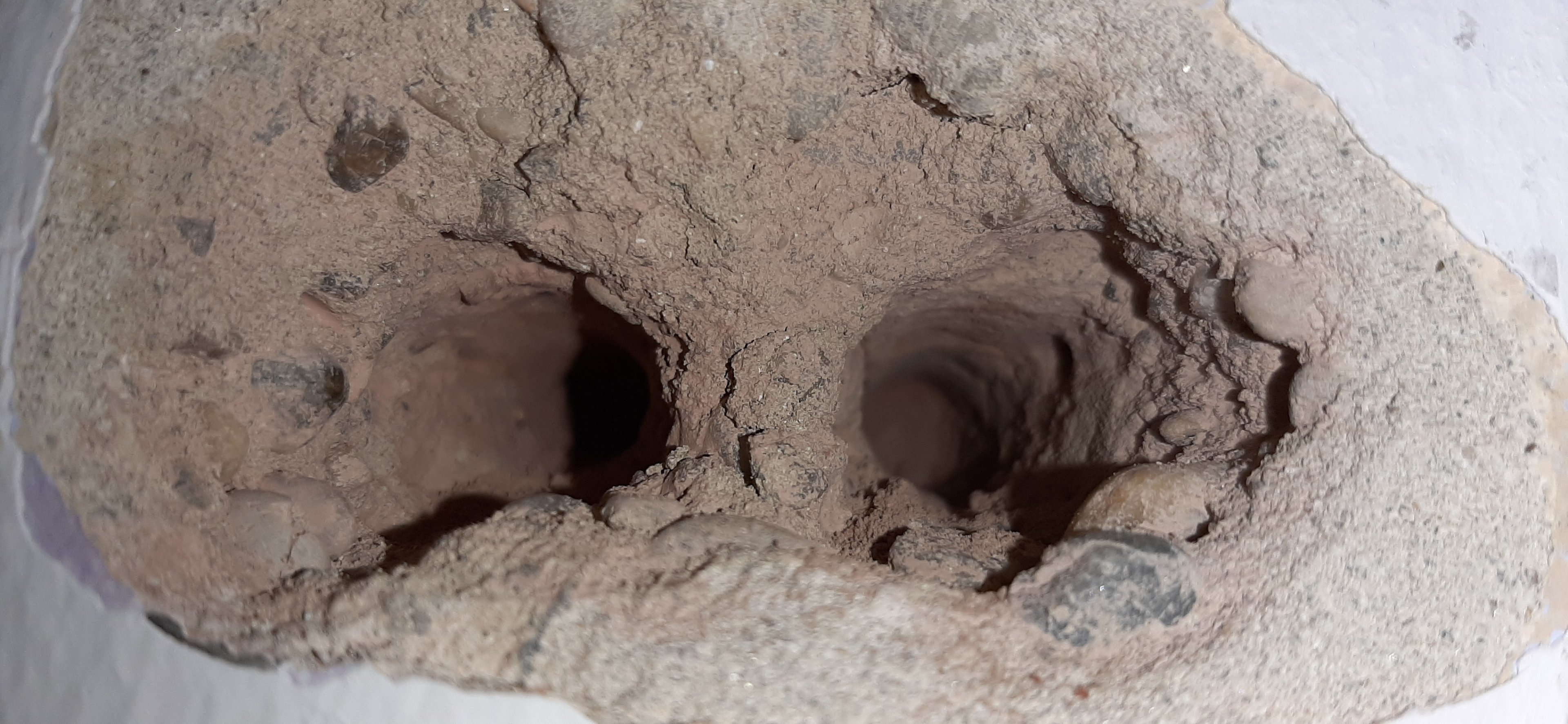

TV-Wandhalterung erneut montieren
Hallo Leute,
zu aller erst ich bin ein absoluter Laie in Sachen Handwerk und wohne in einem Altbau, sprich Vollziegel mit ca. 2cm Putz bestehend aus kleinen Kieselsteinen etc. Ich denke ihr wisst was ich meine.
Folgendes Problem:
Mit meinem Nachbarn haben wir meine TV-Wandhalterung von Invision im Dezember 2018 an die Wand montiert. Den Fernseher habe ich vor kurzem abmontiert und dabei bemerkt, dass die Halterung oben etwas raushing, weshalb man auch einen Teil der Dübel sehen konnte. Wichtig: Das war erst nachdem ich den Fernseher abmontiert hatte der Fall! Dementsprechend habe ich auch die Halterung abmontiert und dabei bemerkt, dass die oberen Löcher nur so tief wie die Dübel lang sind. Es wurden die beigelegten Dübel von noname mit 10 x 60 und die Schrauben verwendet. Mittlerweile habe ich mir Dübel von Fischer mit SX 10 x 60 besorgt. Dass die Locher nur 6cm tief waren erklärt auch, warum mein Nachbar Distanzscheiben benutzt hat, die waren dementsprechend dicker als normal. Durch die Abmontage sind die Löcher ein gutes Stück ausgebrochen, wie das leider bei Altbauwänden der Fall ist. Jetzt ist es so, dass die Dübel alleine keinen Halt mehr haben und ich deshalb auch die Halterung nichtmehr normal anbringen kann. In anderen Foren habe ich nun zwei folgende Optionen am meisten vorgeschlagen bekommen: Dübel verkleben mit Allcon10 von Beko oder die Dübel nicht mit der Wand abschließen lassen sondern etwas weiter reinstecken als normal, damit diese weitesgehend im Ziegel stecken. Die Wand soll ich dann mit "Knauf Rotband Haftputzgips" verputzen. Die Löcher habe ich inzwischen auf 8cm verlängert, so wie es bei 6cm Dübel sein sollte. Mir persönlich ist folgendes als dritte Option eingefallen, die Löcher auf 10cm verlängern und 10 x 80 Dübel verwenden. Was sagt ihr dazu? Was mache ich am besten? Auf Wunsch kann ich gerne ein Video zum besseren Verständnis posten.
Ich bedanke mich für eure Zeit und eure Ratschläge.
Liebe Grüße
Ich hab jetzt mal Spaßeshalber die SX Dübel komplett reingesteckt und verschraubt. Das war schon bombenfest, aber der Dübel war halt ganz drinnen, also ohne Freiraum dahinter für die Schraube...ist das positiv bzw. kann ich damit irgendwas anfangen? Nicht falsch verstehen: Den Dübel selbst kann ich, auch wenn dieser komplett im Loch sitzt, herumwackeln. Bei der Verschraubung ist das aber durch die Spreizung natürlich nicht mehr möglich. Ist das vernachlässigbar? Denn eigentlich sollte ja der Dübel selber auch ohne Verschraubung fest sitzen. Zur Erklärung: die kleine "Zwischenwand" bei den Löcher hat keinen Putz mehr und auch außen ist der Putz weitesgehend ausgebrochen.
Falls es hilft:
Die beiden unteren Löcher sind 8cm tief, da sind auch noch die noname 10 x 60er Dübel drinnen und halten auch ohne Drehen beim Verschrauben etc:
@JeGe
Danke dir. Ich bräuchte also das Tri-Modell?
Außerdem: Bei den 10ern gibt es laut der PDF nur 6.1cm, bei meiner Lochtiefe von 8cm müsste ich den Dübel mit der Wand abschließen lassen, damit ich die restlichen 2cm für die Schraube hab. Dadurch, dass der Putz fast zur Gänze ausgebrochen ist, hat der Dübel kein Halt und würde beim Verschrauben direkt reinrutschen, zumindest bei meinem SX 10 x 60 habe ich gerade eben diese Erfahrung gemacht, da wird das denke ich beim TOX Tri 10/61 nicht viel anders sein....
Ohne zu wissen, wie viel Halterung und Fernseher wiegen, rate ich Dir mal zu Wandankern. Die halten auch in Ziegel ein wenig Gewicht aus.
