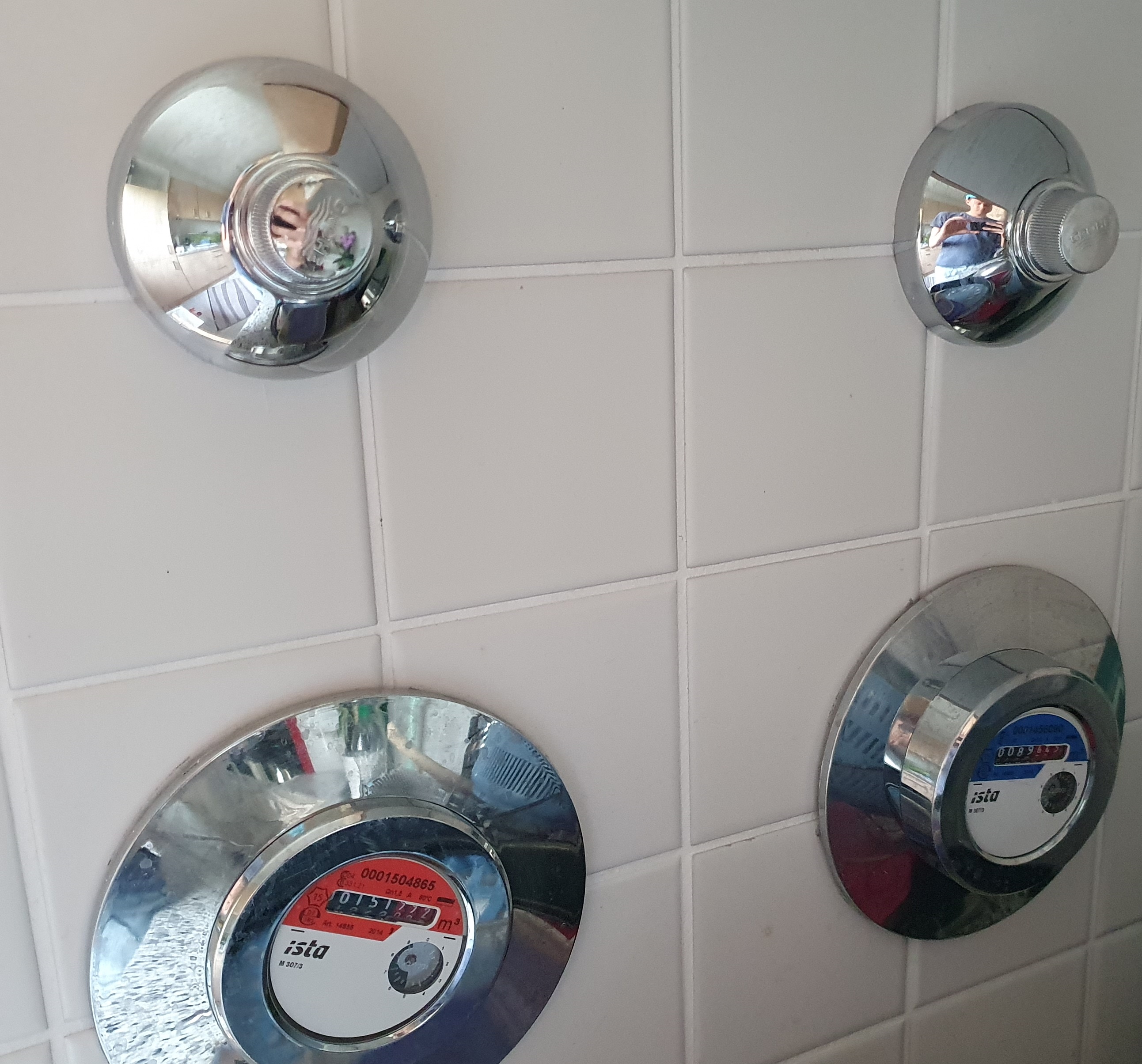

liebe handwerker!
ich würde gerne einen Haupthahn in der Mietwohnung nachrüsten.
wie heißt denn der Aufsatz, der auf diese Teile über den Zählern geschraubt werden kann?
nur Absperrventil ist nicht spezifisch genug...
Danke!
Reaktionen: Tech-Nick
ah, danke. :)
Und der normale Knauf, bzw der richtige Griff, mit dem ich dann absperren kann, worunter find ich den?
oder fehlt mir nur der steckschlüssel und ich könnte zuschrauben?
Korrekt, das Unterputzventil hat 'nen Vierkant worauf entweder ein Griff montiert werden kann oder eben ein solcher Oberbau mit passendem Steckschlüssel.
