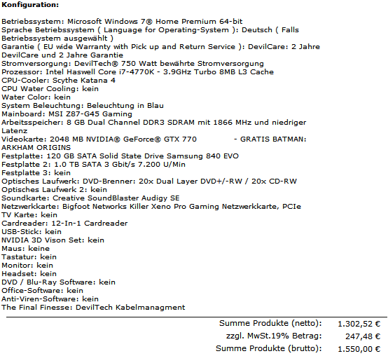

Ich habe bereits einen PC auf Deviltec zusammengestellt und wollte Fragen ob jemand verbesserungvorschläge hat oder einen günstigeren anbieter
Habe mifcom, ditech, und einige weitere bereits ausprobiert sind aber alle teurer als Deviltec
Hier der PC:

1. das und 2. ist das Angebot:
Hier der PC:
völlig überzogen, mindestens 300€ zu teuer.
Raus mit dieser Bigfoot Killer Whatever Karte!
Willkommen im Forum,
Zu teuer, Schrott Netzteil wie es aussieht, zudem steht nicht dabei welche GTX 770 und eine unnötige Netzwerkkarte der einzige der davon profitiert ist der Hersteller sowie der Händler.
Soll überhaupt übertaktet werden?
Viel zu teuer! Für das Geld kannst du dir deutlich besseres holen
Außerdem würde ich für Win 7 nicht mehr als 30 Euro ausgeben
Wenn Battlefield 4, dann auf jedenfall AMD Grafikkarte (--> Mantle Engine) und Gaming Evolved :)
Und für 1,6k und selbst für 1k dürfte eine HD 7990 locker drinne sein :) Mit aktuellem Beta-Treiber durchaus vertretbar
Wenn man den PC überwiegend für Spiele nutzt ist ein i5 3570,wenn es ein Intel sein soll ausreichend (ich würde immer eine Tray Version nehmen und den Lüfter selber aussuchen)
jo, die ist beonders genial "Bigfoot Networx Killer Xeno Pro Gaming Netzwerkkarte" :D

Hier das dürfte doch in etwa das sein was du willst oder?
-Die Grafikkarte ist die schnellste und leiseste die es von Geforce gibt (Titan sind alle lauter wegen Referenzkühler)-
-Das Gehäuse ist gut und Blau / Weiß-
-Seperater CPU-Kühler für bessere Abwärme und ein leisereres Betriebsgeräusch-
-Das Netzteil mit 480 reicht für jedermann aus der nicht OC. Vergiss es du brauchst nicht mehr.
-Windows 7 ist dabei
1 x Seagate Barracuda 7200.14 1TB, SATA 6Gb/s (ST1000DM003)
1 x Samsung SSD 840 Evo Series 120GB, 2.5", SATA 6Gb/s (MZ-7TE120BW)
1 x Intel Xeon E3-1230 v3, 4x 3.30GHz, Sockel-1150, boxed (BX80646E31230V3)
1 x G.Skill DIMM Kit 8GB, DDR3-1333, CL9-9-9-24 (F3-10600CL9D-8GBNT)
1 x Palit GeForce GTX 780 Super JetStream, 3GB GDDR5, 2x DVI, HDMI, DisplayPort (NE5X780T10FB-1100J)
1 x Gigabyte GA-H87-HD3
1 x LG Electronics GH24NS70 schwarz, SATA, bulk (GH24NS70.AUAA50B)
1 x Cooler Master Hyper TX3 Evo (RR-TX3E-22PK-R1)
1 x BitFenix Shinobi USB 3.0 weiß/blau
1 x be quiet! Straight Power E9-CM 480W ATX 2.31 (E9-CM-480W/BN197)
1 x Microsoft: Windows 7 Home Premium 64Bit inkl. Service Pack 1, DSP/SB, 1er-Pack (deutsch) (PC) (GFC-02054)
Preis: ca. 1250€ + Versandkosten
Gib mir dein Feedback zu meiner Zusammenstellung
