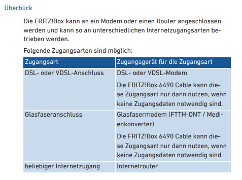

Wenn dein Provider eine 7490 anbietet, wird er ein entsprechendes Glasfasermodem setzen.
Die 6490 kann als Router weiter verwendet werden wenn der Internetzugang ohne Zugangsdaten auskommt.
Ansonsten ist nur ein Betrieb als Access Point möglich.

Aus dem Handbuch der DG:
Um eine Verbindung mit dem Breitbandnetz über den Router zu bekommen, muss der Router die IPAdresse automatisch über DHCP beziehen. Einstellungshilfen für FRITZ!Box 7390/7490 finden Sie auf der Internetseite Ihres Anbieters, bei Verwendung eines anderen Routers lesen Sie bitte die Bedienungsanleitung Ihres Gerätes.
Demnach sollte es auch mit der 6490 kompatibel sein.
