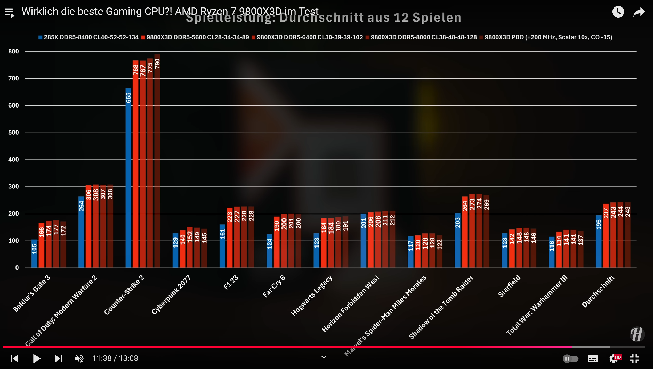

HUB hat das RAM-Scaling getestet. 6000-CL30 reicht für den 9800X3D vollkommen aus. Wenn dann müsste man schon auf 8000-CL36 gehen, um dann 3-4 Frames mehr zu bekommen.
Slashchat schrieb:
habe ein paar tests gesehen wo cl28 5600er schneller waren als cl30 6000 6600 7000....
und unter windows ist cl28 irgendwie mmn ein tick reaktionsschneller,
Einbildung, beides 10ns.
Die CAS Latency ist immer zusammen mit dem Takt zu betrachten, da die tatsächliche Länge des Zyklus vom Takt abhängt.
Reaktionen: ghecko
