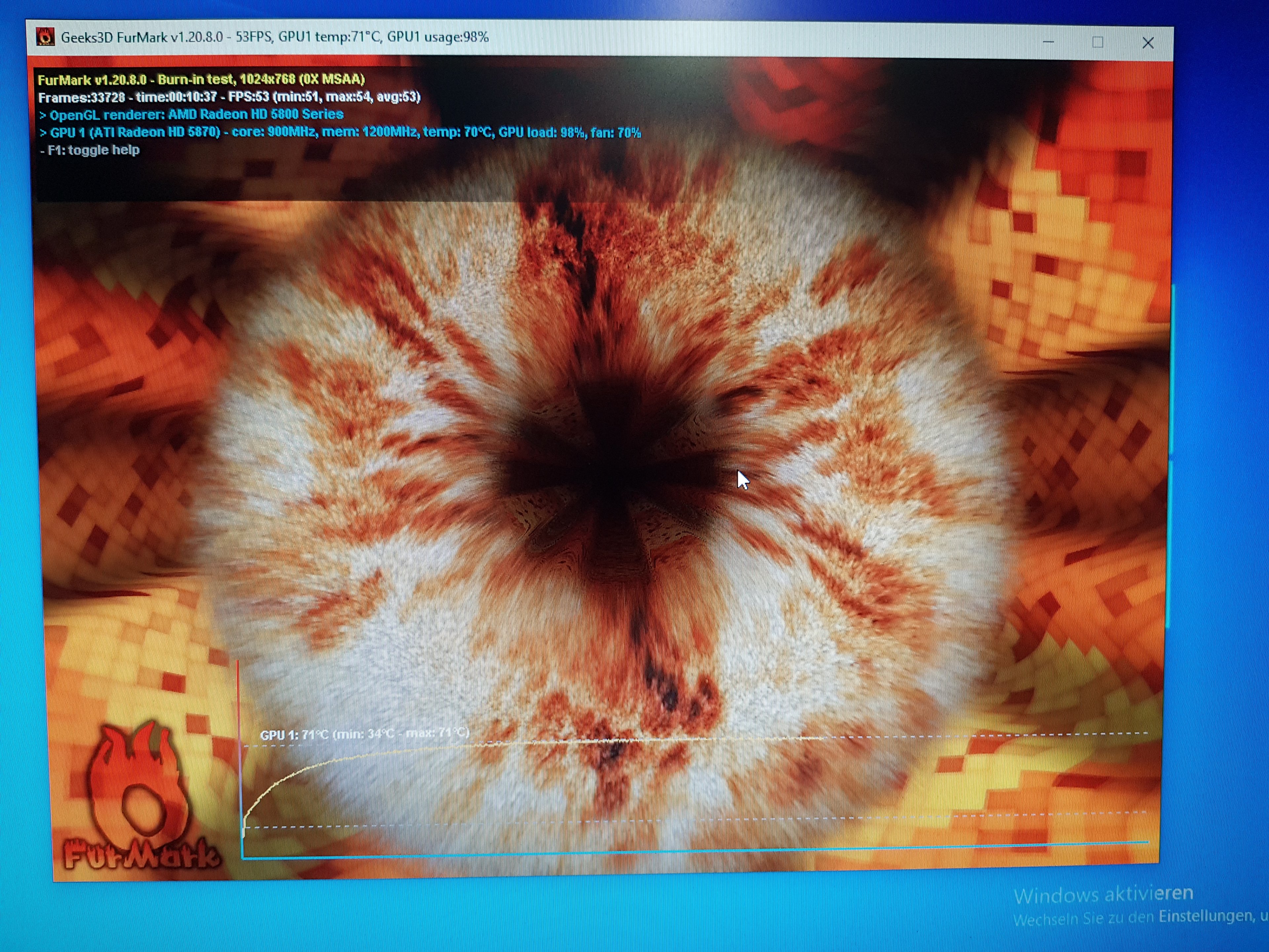

mit haarshampoo und zahnbürste in der dusche hardware putzen ist schon lustiug. hätte nie gedacht das es klappt.
@Anoubis magst uns dann bitte noch bilder vom erfolg und bitte dann vom laufenden system zeigen?

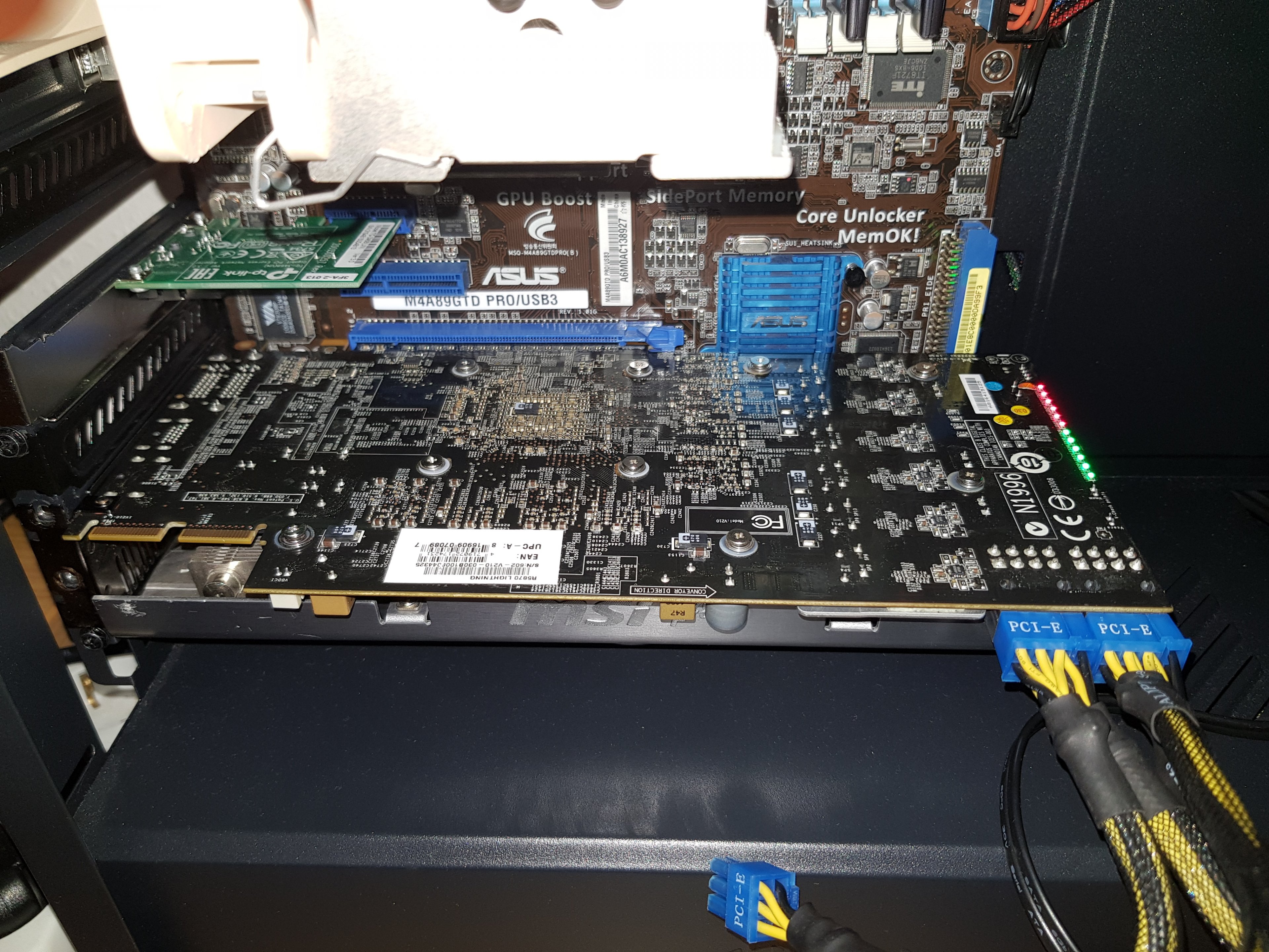

Man sieht gerade an der SLI Brücke wie die Mischung schön ins PCB reingezogen ist.
Beziehst du dich dabei auf das Foto in der Dusche oder auf das Foto während des Betriebes?
Falls du das erste Bild meinst: Das ist nur Schaum.

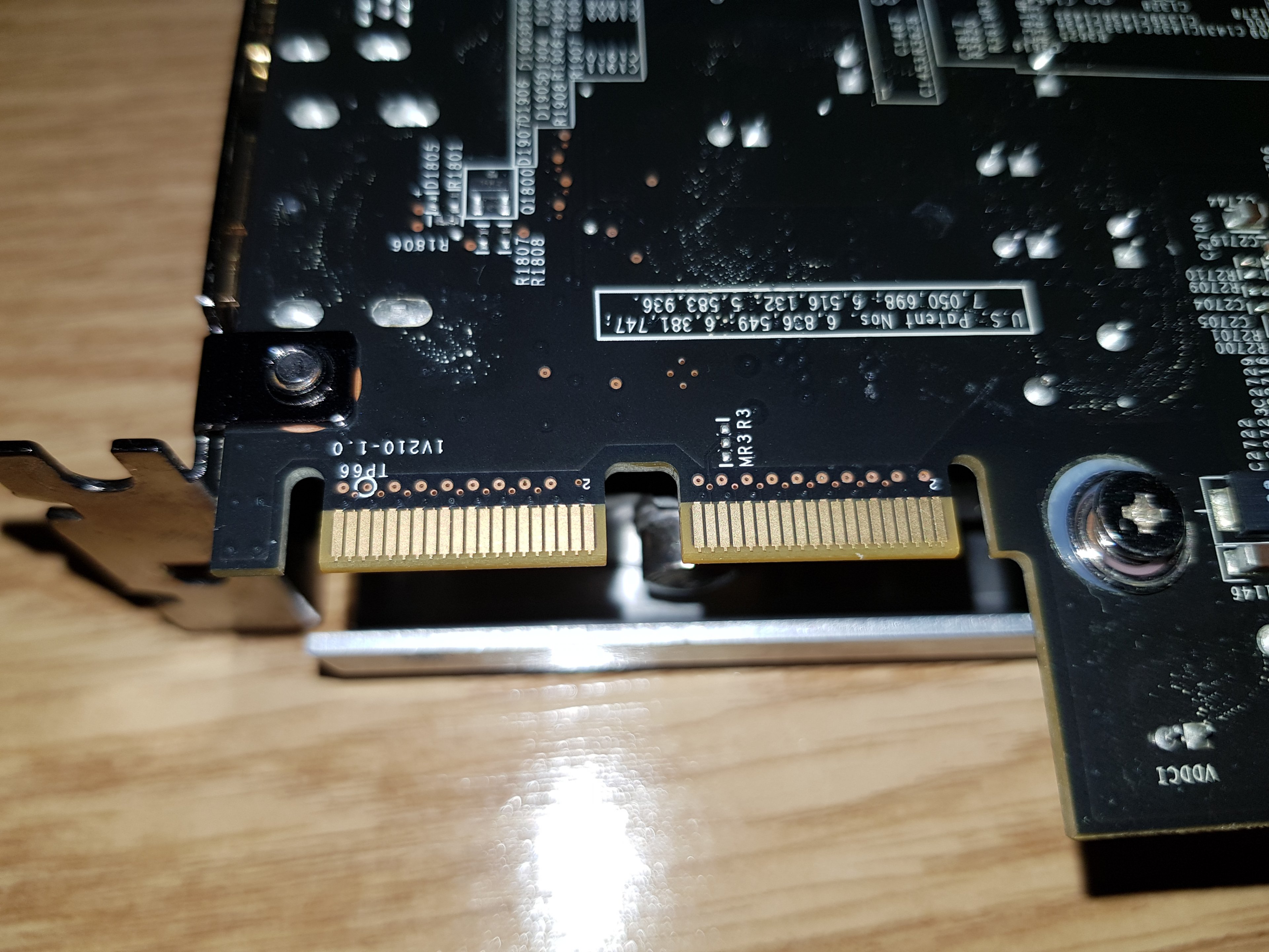

Ich beziehe mich auf dein Bild mit der Shampoonierten Graka. Wenn man reinzoomt in Richtung SLI Brücke sieht man die dunklen Verfärbungen die ins PCB eingezogen sind. Das ist deine Waschlösung (Wasser und Shampoo) die ins PCB reinkriecht.
Auch unten am Pcie Slot sieht man das richtig schön.
user_xy Markiere mal bitte wo genau du meinst.
Ich erkenne nämlich nichts.
Ich sehe da ehrlich gesagt auch nichts, ich vermute er bezieht sich am SLI Anschluss auf das dunklere PCB im Vergleich zur restlichen Kante.
Da dunklere Färbung stammt aber meines Erachtens nach vom Lichteinfall und der Tatsache, das die SLI Anschlüsse glatt geschliffen sind und der Rest der PCB Außenseite nicht.
Und an den PCIe-Kontakten sehe ich auch nichts.
Solltest du hier auch die dunkle Verfärbung meinen, das täuscht, der hellere Anteil ist durch eine dünne Schaumschicht zu erklären, die das optisch aufhellt.
