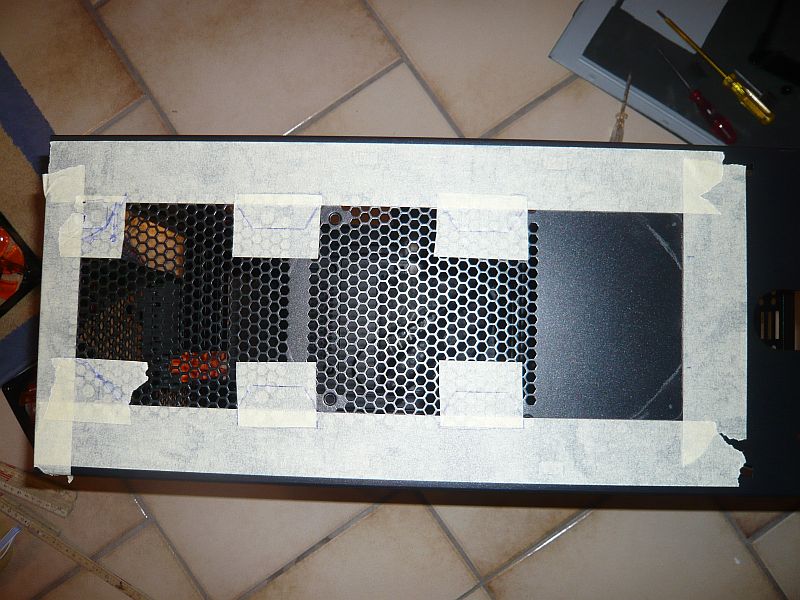

Dann abgeklebt damit ich keinen Mist baue ;) Hab's einfach mit ner Zinkschere geschnitten, nix geflext oder so.
p1020440-jpg.227316

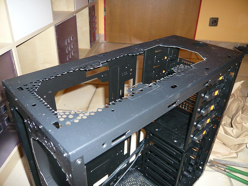

Und schon fertig, ging schnell und mühelos Musste wieder n bisschen biegen und so, aber später sieht man ja eh nix mehr, daher nicht schlimm wenn's nicht die sauberste Arbeit ist:
p1020441-jpg.227317
Sobald die Grafikkarte da ist wird der alte PC demontiert, die CPU geschliffen und der Einbau ins Gehäuse beginnt.

PS: Schei*e, ich habe den Radiatorausschnitt zu weit hinten gesetzt. Nun passt die Blende nicht mehr oben drauf, wenn der Lüfter montiert ist. Muss also korrigieren. Zum Glück sieht man den Fehler nicht, auch wenn das Gitter von der Blende fehlt. Das Plastik für den vordersten Lüfter muss ich noch wegknipsen:
p1020446-jpg.227394
War klar dass die ersten Fehler nicht lange auf sich warten lassen :D

Erstmal Front ab, dann die ganze Blende oben abnehmen. Dann würde ich den "mittleren" Slot nehmen, dort sind ja schon Löchter für 120mm Lüfter vorgegeben. Mit einer Zinkschere / Blechschere habe ich es einfach ausgeschnitten. Einfach vorher den Kreis einzeichnen und nochmal absichern, dass du deine Halterung nicht mit abschneidest. Dann sitzt dein 120mm Radi (?) nicht im Laufwerkschacht, sondern ist in der Mitte der Decke und nichts sollte im Weg sein. Radi von unten dranhalten, Lüfter von oben anschrauben, hätte ich doch auch nur einen Single oder Dual :D
PS: Probier erstmal ob das Gitter bzw. die Blende wieder draufpasst. Bei mir spannt es etwas. Das Gitter lasse ich eventuell eh weg, deshalb störts mich nicht. Ganz genau hab ich's noch nicht probiert.
