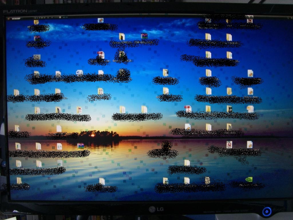

Sporadisch habe ich rechteckige Pixelflächen verstreut über meinen Monitor (siehe Bild). Das System friert daraufhin ein.
Ich kann es nur noch über den Power-Knopf ausschalten. Nach einem Neustart habe ich einen BlueScreen-Fehler als Fehlermeldung.
Heute war es schon wieder zwei mal!? Nach Treiberaktualisiereung kam noch ein Fehler (siehe Bild).

Habe schon per AIDA64 einen Systemstabilitätstest durchgeführt! Ebenfalls FurMark laufen lassen. Ging alles ohne Probleme!
Wisst ihr was das sein könnte!? Ein Hardwaredefekt der Grafikkarte!?

Kannst du die GK in einem anderen System testen ?
Mal einen andern Treiber installiert ?
Steckt die GK richtig im Slot ?
Also, in einem anderen System sollte kein Problem darstellen. - Nur weiß ich nicht, ob dann genau der Fehler auftritt....
Treiber habe ich den Neusten heute installiert. Davor war halt die Vorgängerversion drauf - Problem blieb weiter bestehen.
Im Slot steckt sie richtig, ja. :(
Ja wenn im anderen System auch die Fehler auftreten, könnte der Ram der GK defekt sein .
Hast ja auch noch Garantie oder ?
Ja, Gewährleistung habe ich noch, die Karte ist noch nicht mal 6 Monate alt! :mad:
