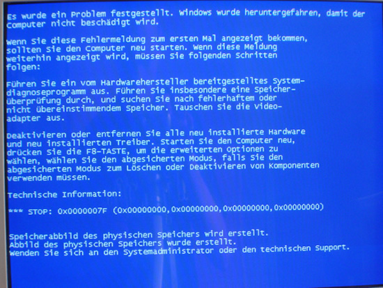

Was genau steht denn auf dem Bluescreen? Kannst du den mal abfotografieren und hier als Bild einstellen? Ist es eine originale Windows-CD? Ansonsten mal mit einer originalen versuchen. Vielleicht hat die Kopie einen Fehler.

Habe die Spannung um 0,2 V erhöht. Der selbe Fehler kommt jedoch immer noch. Habe mal ein Bild beigefügt damit ihr seht was für ein fehler es ist.

Wie ich oben schon geschrieben hatte bringts nix wenn ich die Ram Frequenz runter stell. Der selbe fehler kommt immernoch. Weis denn niemand an was es liegen könnte?
