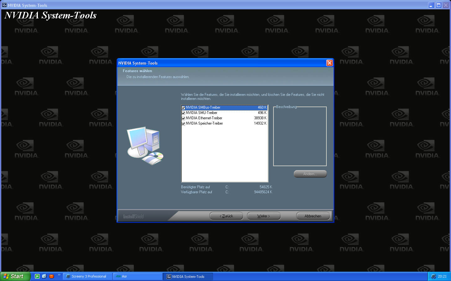

Und wenn er dann auch den Netzwerkadapter über die Computerverwaltung runter bekommt,dann die Bord Treiber CD rein und installieren,steht dann alles da was er installieren kann und auch eventuell soll,denn die Treiber Cd sollte dann auch erkennen,was für eine Hardware vorhanden ist und dem entsprechend werden dann auch die benötigten Treiber angezeigt incl. CPU Treiber,bin mal kurz weg und komme gleich wieder und schreibe noch was rein
hier der Screenshot von der Treiber CD, die Treiber auswahl sollte so bleiben wie auf diesem Foto,in dem all in one Packet ist dann auch der Netzwerktreiber,so den Rest muß er schon alleine machen,wir sind ja nicht vor Ort

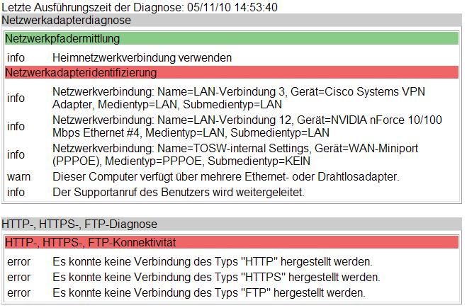

habe mal mit dem ie die verbindung prüfen lassen:

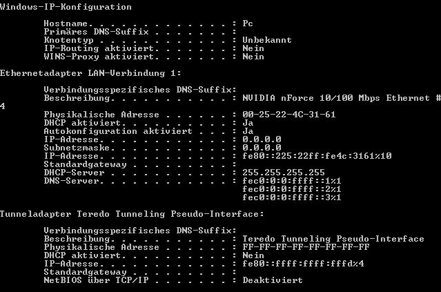

Ich hab mal ipconfig durchgeführt, vielleicht hilft das euch weiter:
das nennt sich Diagnose für Verbindungsprobleme,findest du bei Extras im IE 8,meinst du mit MOD einen Moderator? Den findest du auf dieser Startseite vom Forum unten rechts,bei dir steht gar keine IP Adresse und Subnetzmaske

Der linke (bunte) screenshot ist das Ergebnis des Diagnoseprogramms.
Wegen ipconfig -> Der screenshot ist entstanden, als alles noch auf automatisch war.

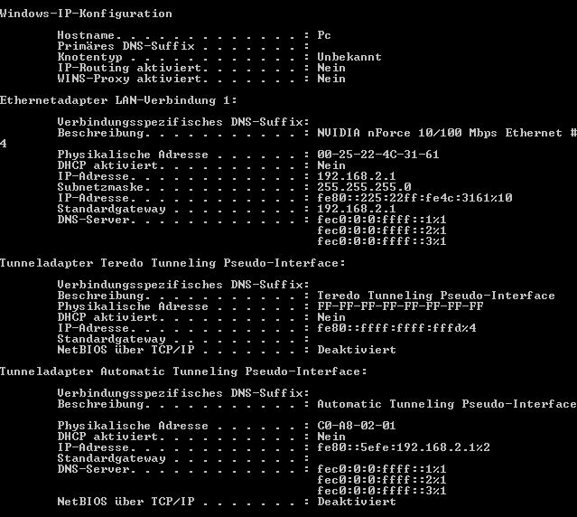

Hab jetzt nochmal einen mit fester ip gemacht:
Aber, immer wenn ich die ip fest vergebe, kommt eine Windows Meldung, dass ein Adressenkonflikt im Netzwerk besteht. Auch, wenn ich die letzte Zahl der Adresse ändere.
