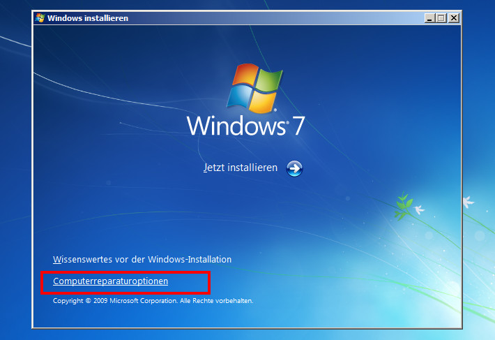

Dafür benutzt du normalerweise keine extra Rettungs- Tools, sondern das Menü, was dir von dem Win7 Installationsprogramm auf dem Stick angeboten wird!
https://www.giga.de/downloads/windows-7/tipps/windows-7-reparieren/
Wenn also dein Rechner von dem Stick gebootet hat, dann klickst du eben nicht auf Installieren, sondern auf die Computer- Reparatur!
