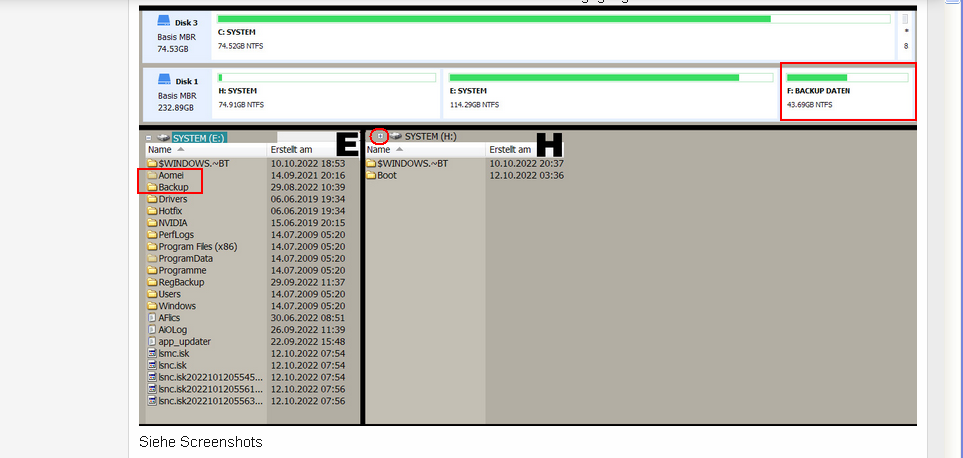

Eigentlich sollten es da schon mindestens drei Partitionen gewesen sein, weil Win 7 neben der "C- Partition" auch noch eine Bootpartition auf der Platte angelegt aben müßte!
Denn hier ist wohl evtl beim Partitionieren etwas mit den Bach runtergegangen.
Siehe Screenshots

Hätte ich längst gemacht, wenn es nicht durch einen Sturzschaden der externen Sicherungsplatte unbrauchbar wäre ...
Disk 1 ist also deine Problemplatte!?
Was jetzt bei Disk 1 unter H: gekennzeichnet ist, ist die Partition, die du neu angelegt hast um Win 7 nochmal auf der Platte zu installieren?
Wenn ja, wie hast du das damals genau gemacht? Gab es denn auf der Platte noch unpartitionierten Bereich, in dem du die jetzt angeteigte H:- Partition anlegen konntest? Oder wo hast du die 74,9 GB freigemacht?
Normalerweise sollte vorne als erstes eine mehrere hundert MB große Bootpartition vorhanden sein, gefolgt von der Systempartition, auf der Windows installiert ist. Hat man dann noch freien Platz, dann liegt der für gewöhnlich hinten, also rechts von den beiden ersten Partitionen (hier im Bild). Dort lassen sich dann problemlos weitere Partitionen in dem unpartitionierten Bereich einrichten.
Und wie ich schon fragte, wie hast du ursprünglich Win 7 genau auf diese Platte gebracht?
Und, wie hat das die ganze Zeit mit dem Booten von Win 7 funktioniert, wenn dessen Platte alleine am System angeschlossen war?
Disk 1 ist die Problemplatte, richtig.
Motorrad schrieb:
Was jetzt bei Disk 1 unter H: gekennzeichnet ist, ist die Partition, die du neu angelegt hast um Win 7 nochmal auf der Platte zu installieren?Wenn ja, wie hast du das damals genau gemacht?
Ja, das ist sie.
Und hier habe ich wohl einen Fehler gemacht.
Denn ich hatte angenommen, dass das Boot Configuration Dataset mit auf die Startpartition geschrieben wird und diese Partition formatiert, so dass sie frei wird

Und: Was sind das jetzt für Daten auf H:
Ich tue mein bestes und gerne poste ich "mehr" - nur von was genau sollte ich "mher posten" ?
Der Screenshot zeigt den aktuellen Stand von H - die Dateien hat Windows ohne mein Zutun dort abgelegt,

Da ist oben ein kleines + - klicke mal drauf
Meint Ihr das : Screenshot Explorer Partition H

Ich habe rund eingeringelt das + - ist das das obige Bild ?
Die viereckig eingeringelten Sachen sind was genau ?
Für "H" habe ich einen Screenshot eingefügt
In "Aomei" befindet sich "AomeiBoot.sdi und AmoeiBoot.wim
In "Daten" befinden sich ein paar Dateien, die mit WUndows nicht zu tun haben
Ihc kann auf Dateien zugreifen soweit.
