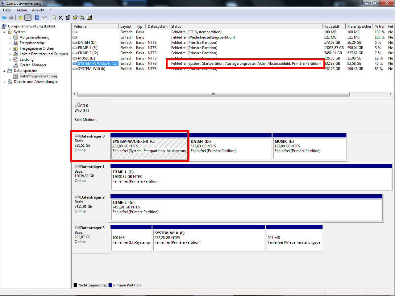

Hast du jetzt mal die eine Partition H: entfernt, sodaß dieser Bereich wieder als unpartitionierter Speicher für weitere Tests zur Verfügung steht!?
Noch nicht, denn es gibt ja noch die Möglichkeit, die auf H von mir gelöschte Boot-Partition wieder herzustellen. Ist es für diesen Fall irrelavant, ob ich H ganz plattmache ?

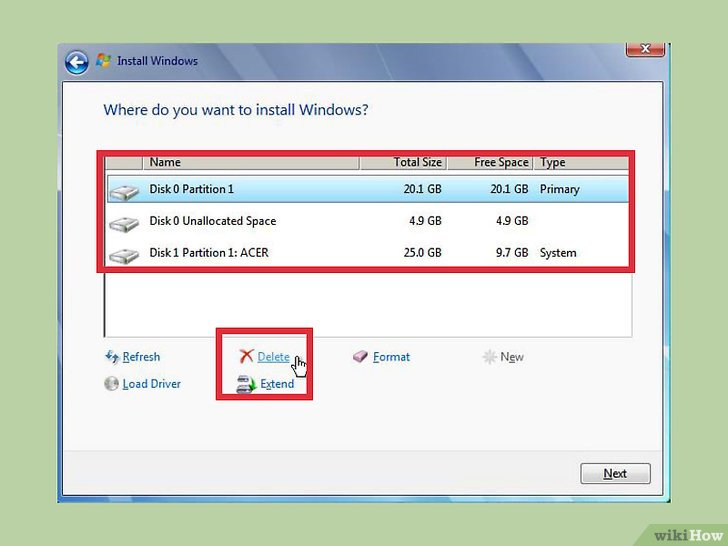

Wenn du die Partition einmal aufgelöst hast und in diesem Bereich der Platte eine neue Partition angelegt hast, dann kannst du nichts mehr wiederherstellen!
Löse also mal die Partition H: mit ihren 74,91 GB auf und versuche dann noch einmal die Startumgebung für Win 7 wiederherzustellen, entweder mit deinem vorher schon verwendeten Installationsstick oder besser noch mit deiner originalen Win 7 DVD!

Die Partition wurde ja nicht aufgelöst, sondern ihr Inhalt nur formatiert.
Die Boot- Partition war seinerzeit bestimmt keine 74,91 GB groß! Die ist in der Regel nur ein paar hundert MB groß. Und da ich auf deinem Bild keine solche (kleine) Partition sehe, gehe ich davon aus, daß du sie entfernt hast oder, wie von zwei anderen Usern geschrieben wurde, von Anfang an keine extra Boot- Partition vorhanden war.
War noch nie eine extra Boot- Partition angelegt, dann müßten sich die Startparameter/ die Startumgebung für Win 7 auf der Partition E: zusammen mit deinem Windows- System befinden.
Und ansonsten hast du ja selbst am Anfang geschrieben, daß du diese Partition extra für einen weiteren Installationversuch erstellt hast.
Fallst du tatsächlich nur eine vorhandene Partition formatiert hast, für was war die denn eigentlich vorgesehen, für was hast du die ursprünglich genutzt? Es geht hier ja um fast 75 GB!
Dieser Punkt ist mir ohnehin nicht ganz klar.
Ich habe des öfteren ein System-Image auf dies Platte zurückgespielt und dabei ist mir aufgefallen, dass immer zusätzlich zum Windows-Partition eine weitere Partition angelegt wurde, eben in der angesprchenen Grösse. Im Gegensatz zu XP, wo ich nichts dergleichen, also eine weitere Windows-Partition feststellen konnte.
Weil ich mir dachte, diese weitere Partition sei systemirrelevant, habe ich diese per Aomei neu formatiert, um anschliessend eine neues W7 aufzusetzen.
Nachdem ich nun hier gehört habe, dass W7 eine weitere Boot-PArtition anlegt, habe ich angenommen, bei der gelöschten handle es sich um diese Bootpartition. Wenn ich mich aus Unkenntnis nun misssvertsändlich ("Bootpartition") ausgedrückt habe, dann tut mir das leid.

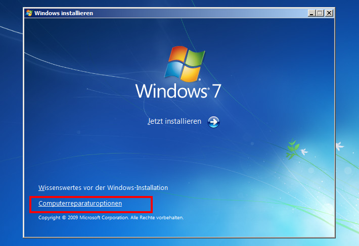

Was wird dir nach dem Hochfahren angezeigt? Du solltest doch dann in dem Installationsmenü von Win 7 gelandet sein! Was verstehst du genau unter "fährt hoch"?
Solltest also hier oder einem Fenster davor nach dem Booten landen:

Zur Ursache warum W7 nicht gebootet werden kann, sehe ich eigtl. meine in #29 beigetragene Vermutung​
User007 schrieb:
[...] ist eh "nur" der "Zeiger-Eintrag für den BCD" auf dem W7-Datenträger beschädigt oder fehlt.
mit der Formatierung der ersten Partition auf dem W7-Datenträger vollkommen bestätigt.
Normalerweise wird ja bei einer von einer standardmäßig durch Windows im Setup-Prozess selbst durchgeführten Partitionierung im MBR-Schema folgendes Layout angelegt:​
Die Recovery-Partition kann selbstverständlich später ohne Beeinträchtigungen manuell entfernt werden, wodurch halt (lediglich) die Option das System im Notfall-Reparaturmodus starten zu können verloren ginge.
Die System-Partition enthält in diesem Fall den Bootsektor mitsamt der Information, wo der BCD zu finden ist.
Allerdings kann das durchaus auch mittels manuell vor dem Start des Setup-Prozesses von Windows vorgenommener Partitionierung in einer einzigen startbaren System-Partion installiert werden, bspw. so:
Der Sinn dahinter ist bzw. war natürlich eine Partition einzusparen, um dann bei Bedarf einerseits selbst noch drei weitere primäre Partitionen, ohne auf das Management von erweiterter Partitionierung ausweichen zu müssen, erstellen zu können, sowie andererseits auch bei einer Kompromittierung der Systempartition auch nur diese Eine wiederherstellen zu brauchen.
Durch die heutzutage verfügbaren und immer weiter steigenden Speicherkapazitäten der Datenträger ist das allerdings eigtl. mittlerweile obsolet und folgt (vermutl.) nur noch persönlichem Empfinden der jeweiligen Nutzer.​

Mit einem der Rettungsstick-Tools bin ich bis zu der von Dir oben eingestellten
Oberfläche gekommen. Dann nach anklicken der Reparaturfunktion
Dann könntest du hier in diesem Bereich als letzten Test statt auf Reparieren zu gehen auf Jetzt installieren klicken, bis du zu diesem Fenster kommst:
https://de.wikihow.com/Einen-Computer-neu-aufsetzen
Hast du es zu diesem Menüfenster geschafft, dann kannst du dort versuchen die Partition H: zu entfernen!
Also dann oben im Fenster die richtige Partition auswählen und unten dann auf "Delete" klicken und bestätigen.
