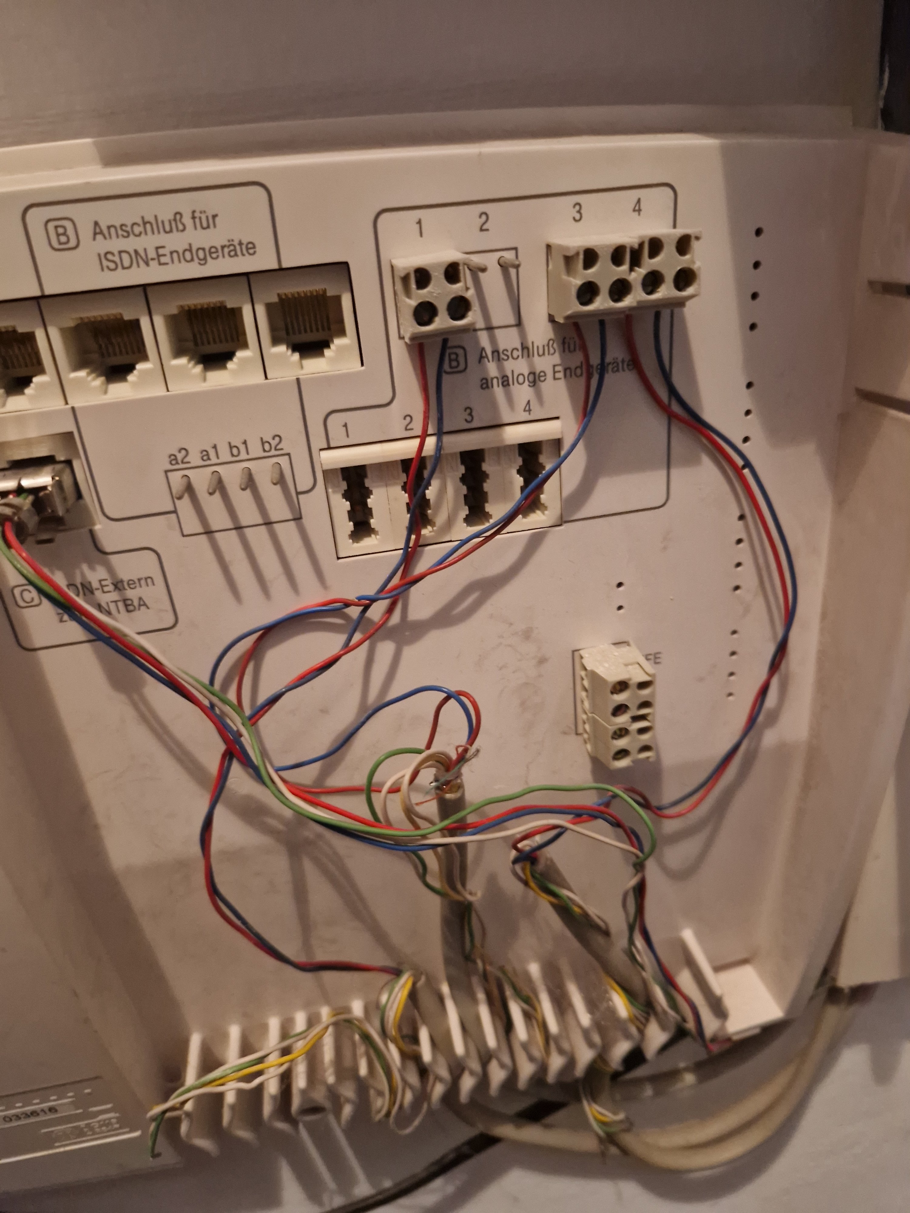

Wir werden vermutlich das Haus meiner Eltern BJ 1996 übernehmen.
Dort ist von Anfang an eine Telefonanlage der Telekom installiert. Damals für ISDN. Mit DSL habe ich die Drähte so umgemodelt, dass das Fritz Modem an einem der Kabel hängt, was zum Zugangspunkt geht.
Nun frage ich mich, welches Datenvolumen man durch die Kabel schicken kann. Meine Idee war die Telefonanlage durch einen Switch zu ersetzen und die schon liegenden Telefonkabel für ein LAN zu nutzen.
Glasfaser gibt es leider noch nicht. Aber ich hatte Adapter gefunden mit denen man Glasfaserinternet über Kabel-TV oder Telefonkabel im Haus verteilen können soll. Also muss die mögliche Geschwindigkeit doch gar nicht so niedrig sein? Macht das mit dem LAN Sinn?
Auf den Kabeln habe ich leider keine Bezeichnung gefunden, aber vielleicht kann man anhand der Fotos etwas dazu sagen.
Wenn mehr Infos nötig sind, versuche ich die zu besorgen.

Eine ISDN Telefonanlage verwendet normalerweise 4-adrige Kabel. Darauf kann man meistens 100 MBit/s Ethernet realisieren.
Moin, die Fotos sind nicht da, vergessen mit anzuhaengen?

Fast Ethernet (100 Mbit/s brutto) klappt häufig bei solchen Installationen mit vier Adern. Gigabit Ethernet kann auf kurzen Strecken auch klappen mit acht Adern, das müsstest du ausprobieren, wenn du kein richtiges Netzwerkkabel ziehen willst. Eine Funktions- oder Stabilitätsgarantie kannst du von niemandem hier bei Zweckentfremdung von Telefonkabeln bekommen und je mehr Links du in einem Telefonkabel-Bündel zusammen laufen lässt, desto größer werden die Chancen, dass es nicht zufriedenstellend läuft.
Auch dem DSL-Signal zum Modem im selben Kabelbündel wird sich nicht über Ethernet in der Nachbarschaft freuen.
Wenn du auf Stabilität und Zukunftsfähigkeit angewiesen bist, zieh richtige Netzwerkkabel. Wenn nicht, dann probier aus...
Ja sorry das mit dem Upload liegt am Mobilgerät. Ich könnte die erst Sonntag liefern (edit: hab es doch geschafft). Die Adern sind rot, blau, gelb, grün und 2x weiß.

OK 6 Adern sind vermutlich kein aktuelles LAN – Kabel. Das erwähnte Power-Line funktioniert nur vernünftig, solange du dich im gleichen Stromkreis bewegst, was bei einem ganzen Haus wohl nicht der Fall sein wird. Ob du schlitzen musst hängt sehr von den Örtlichen Gegebenheiten und der gewünschten Ästhetik ab. Kabel auf Fußleisten legen, Kabelkanäle, Kabel Außen verlegen, flache Netzwerkkabel (geht bis zu einer gewissen Länge) unter Teppich, gibt einige Möglichkeiten.
