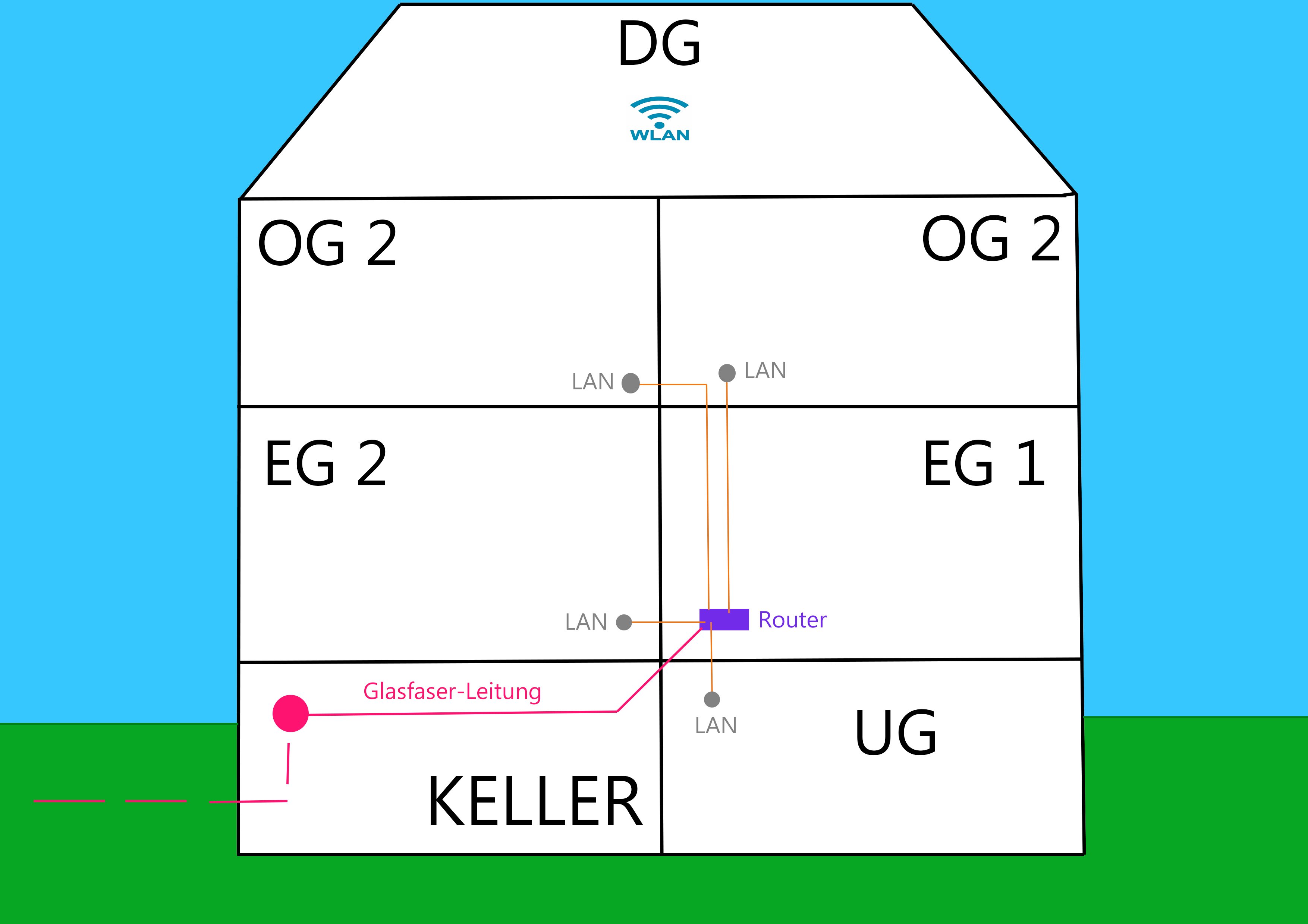

Ahoi,
ich habe mein Haus so, wie auf dem Bild zu sehen ist, verkabelt. Sprich die LAN-Kabel sind erst einmal gelegt. Ein Internet-Provider haben wir noch nicht. Habe in meiner Unwissenheit CAT 7 Kabel verlegt. Das mit dem Router ist ein Beispiel und soll nur zeigen wo dieser dann steht. Meine Fragen:
- Ist CAT 8 ok oder brauche ich was anderes.
- Welche Buchsen bräuchte ich für die LAN-Kabel, die ich dann mit einem Router oder Switch verbinden könnte? Habe diese damals bestellt:
https://www.amazon.de/gp/product/B0B97XHCN6/ref=ppx_yo_dt_b_search_asin_title?ie=UTF8&psc=1
oder sollte ich lieber diese CAT 6a Buchsen nehmen:
https://www.amazon.de/HB-DIGITAL-vollgeschirmt-werkzeuglos-Einbaubuchse-Verlegekabel/dp/B08QMYL9J5/ref=sr_1_1_sspa?__mk_de_DE=ÅMÅŽÕÑ&crid=ZBD6YO1E8Z5M&dib=eyJ2IjoiMSJ9.PFPD6XKktT5ats35tPfoPe9wR3jSWFRXoJYC7y1PHfNHe4K8C2PYeSqwgxH7rbuIjU_8QfGmeN6fuY-tIbAKpblLbHfns_Vc81432pyh9Z3bX8nMgfrel88TthAz4bQv5MhmxOj5w4uf0DMJDbK7M99hgTzYoy9IKdIyQuouMTSY6YEJqlZ3tjn6F4YKQNQr0rNVDwwhybG8Ov7OQPrsIihoNrI3Lih9nZwd_dB3IvkVjv_bRk65Xc4sdGss9mcLwV3Bceo2cMA8MChCAiNgLvxi3Nw_lcS5oFK4e1ZHVy0.wb6drptnjVDpGRwTA5GRDEuXyBCqLi0AQo7_PQjiv-U&dib_tag=se&keywords=cat+6+buchse&nsdOptOutParam=true&qid=1733342793&s=ce-de&sprefix=cat+6+buchsen,electronics,111&sr=1-1-spons&sp_csd=d2lkZ2V0TmFtZT1zcF9hdGY&psc=1
- Eine Idee fürs Dachgeschoss damit es mit dem W-LAN Empfang dort einigermaßen klappt?
Ich hoffe ich konnte mein Anliegen einigermaßen rüberbringen.

Mickz schrieb:
Da bist du auf 40Gbit limitiert. Leider sind aktuell keine Stecker dafür zertifiziert.
Du kannst den Glasfaserendpunkt im Keller lassen. Dann in den Router und von dort in ein Switchpanel. Pro Etage setzt du dann einen WLAN Access Point der per Kabel angebunden ist.
Dein Budget liegt bei wieviel Euro?

Also zusammen gefasst: es sind in den Wänden CAT7 Kabel verlegt, die im EG beim Router zusammen kommen.
Ich würde da einfach überall CAT6e Dosen setzen und fertig. Damit geht dann bis zu 10GBit über die Leitungen, was in einem normalen Haushalt auf absehbare Zeit ausreichend sein dürfte.
Was das Dachgeschoss angeht: Accesspoint im 2.OG sollte ausreichen.
