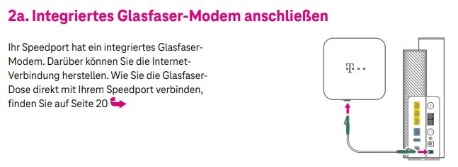

Danke nochmal und was mich nun interessiert:
- Kann ich vom HÜP direkt in den Speedport 7 (Router) ?
Grade selbst beantwortet - ja es geht.
