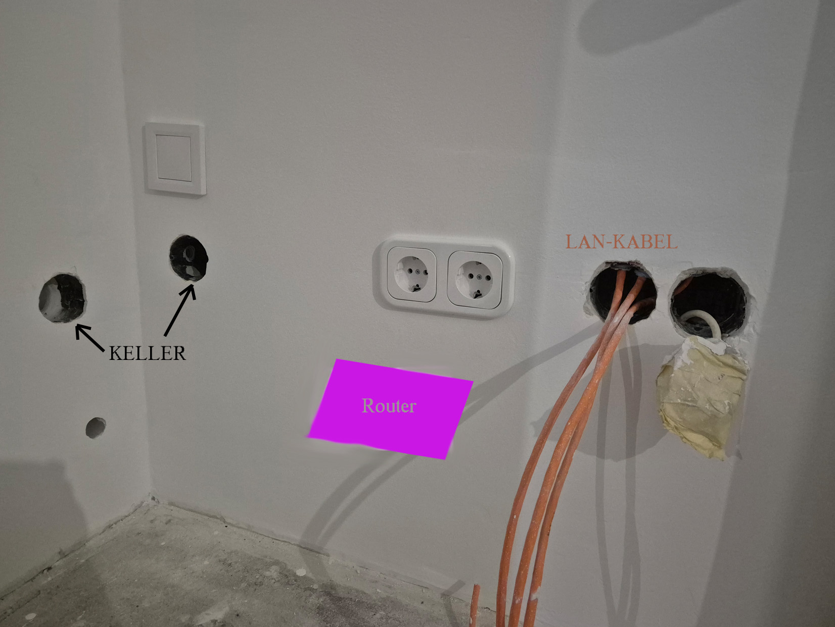

Ein Foto von der Stelle, wo alle Leitungen zusammenkommen wäre hilfreich.
Du hast also aus Deiner 20m Rolle Verlegekabel vier Stücke gemacht und die in der Wand eingeputzt? Oder in Leerrohre gelegt? Sind dort am Router Unterputzdosen vorgesehen oder kommen die Leitungen einfach so aus der Wand?
CAT6a taugliche Keystones sind völlig ausreichend, die ganz am Anfang von Dir verlinkten passen auch zu Deinem AWG23 Verlegekabel, selbst wenn es CAT7 ist.

So ganz allgemein: immer 2 Kabel für Zwillingsdosen. Idealerweise im Leerrohr.
Desweiteren kann es vorkommen das ein Kabel nicht funktioniert, weil beschädigt. Dann ist zumindest eins vorhanden. Sowas liegt auf Baustellen rum, hängt im Weg, usw.
Kabel cat7 kein cca, 6mm Durchmesser nicht 8mm. Keine Bündel kaufen, sondern auf Rolle. Bei den Bündeln ist das Kabel meistens platt gedrückt. Ob das dann funzt weiss niemand.

@hildefeuer
Ja da gebe ich dir Recht.
Die Leerrohre waren schon da und ich konnte im Nachhinein leider nichts dran ändern. Sind zwar ein wenig zu eng aber für eine Leitung reicht es zum Glück.

Habe den Thread jetzt zweimal gelesen und komme irgendwie noch nicht mit. Du wirst Glasfaser in den Keller bekommen, vermutest Du? Falls dem so ist, ja dort ist dann HÜP und Gf-TA. Und dort könnte dann auch das Glasfaser-Modem sitzen. Falls dem so wird, gehst Du mittels LAN-Kabel hoch zum Router. An dieser Stelle geht dann Deine strukturierte Verkabelung zurück ins UG aber hoch ins OG? Ist bzw. war Deine Frage(n) nun, ob Du CAT-Kabel oder Glasfaser legen sollst? Und falls CAT, welche Version?Mickz schrieb:1.Vom HÜP im Keller zum - 2. Gf-TA zum - 3.Router (Glasfasertauglich) ? Richtig?
Nur damit das ankam, nochmal mit meinen Worten: Die CAT-Version ist völlig egal, alles ab 5e tut für Deinen Fall. Weil Du kein Glasfaser zwischen UG und EG hast – solltest Du auch nicht jetzt extra machen – kommt das Glasfaser-Modem in den Keller. Und der Router separat in Deine Zentrale, also EG.

Glasfaser wurde schon gelegt. Es ist ein Einfamilienhaus.
Der Router soll ins vorgekennzeichnete Zimmer und von dort werden die restlichen 4 Zimmer per LAN-Kabel verbunden. W-LAN im DG hole ich mir dann, über einen AP .
Zur Auswahl stehen Vodafone oder Telekom. In meiner Wohnung bin ich z.Z. noch bei Vodafone. Da ich bald umziehe, weiß ich gar nicht ob ich dann bei Vodafone bleiben müsste?

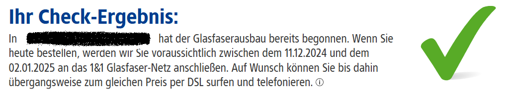

Vermutlich schon. Nur wollte ich entweder zur Telekom oder Vodafone, sry. Obwohl, nachdem ich mir den Thread … durchgelesen habe, bin ich total verunsichert wohin die Reise geht. Aber bei welchem Provider ich meine Glasfaserverfügbarkeit auch prüfen lasse, bis auf meinen (Glasfaser Ruhr), der die Sachen verlegt hat, ist das Ergebnis immer "ZER0". Sprich: "Wir konnten keine Verfügbarkeit feststellen". Ausnahme 1&1 s. Bild.
OK.Mickz schrieb:wollte ich entweder zur Telekom oder Vodafone, sry.
Kann gut sein, dass lediglich 1&1 sich drauf geschaltet hat. Das ist das Open-Access, was ich erwähnte. Nicht jeder macht mit oder bisher wurden keine Verhandlungen geführt oder bisher keine Einigung erzielt. Mein Tipp: Neuen Thread aufmachen, genau damit in der Überschrift, also ob Du dann bei 1&1 wirklich Glasfaser und nicht doch DSL bekommst. Oder direkt im Glasfaserforum.de fragen.Mickz schrieb:Glasfaser Ruhr

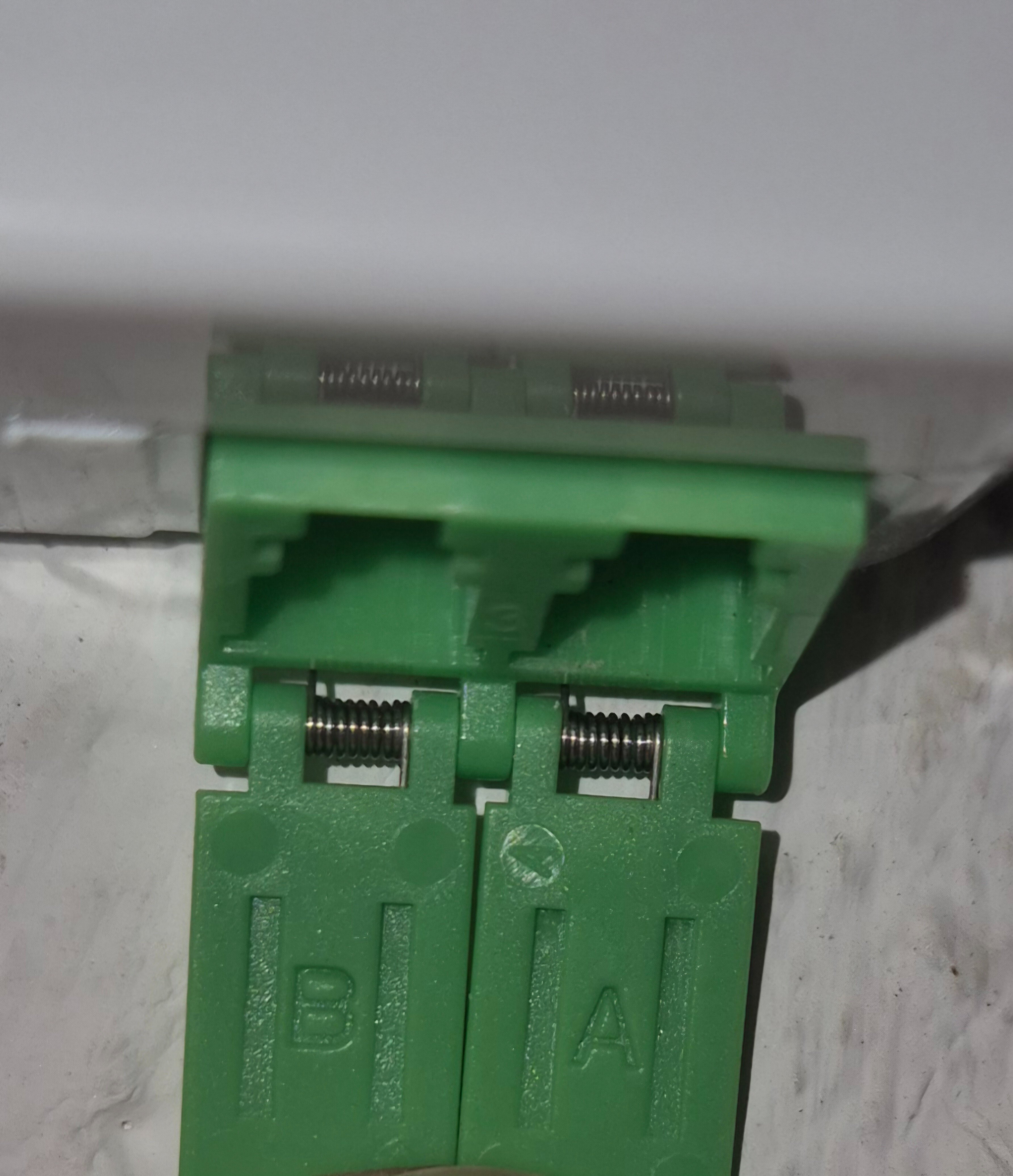

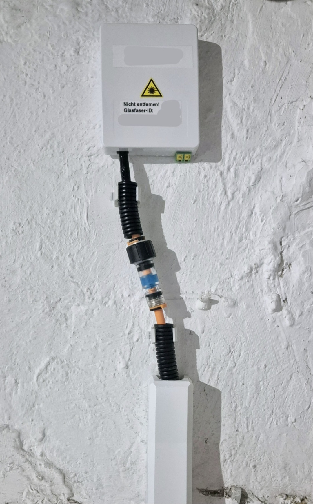

Hallo und ein frohes Neues an alle,
so...und nach über einem Jahr ist endlich Glasfaser bei uns möglich. Habe nächsten Monat den Vertragsbeginn. Der Router ist ein "Speedport 7" von der Telekom. Meine Frage lautet:
-Welches Kabel bräuchte ich um den Router direkt mit dem APL? (im Thread weiter oben zu sehen) zu verbinden?
-Und welchen der beiden Ausgänge benutzt man A oder B ?
Gruß und Dank....
Gruß und Dank....
