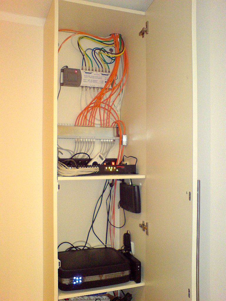

Habe insgesamt 90 Meter verlegt, an Cat6 Dosen von Legrand, in meinem Büro im Keller habe ich den Schrank mit Cat6 Patchpanel, von diesem führen dann Cat6 Kabel in den US.Robotics 24-Port GigaBit Switch. Die gesamte Netzwerkverkabelung hat mich rund EUR 300,-- an Material gekostet. Du brauchst dann noch eine Crimpzange & ein Anlegewerkzeug. Gearbeitet habe ich übrigens selbst. Mit etwas Studium im Internet bekommst du das locker hin.
Die Übertragungsrate wurde mit iperf gemessen und ergab rund 120MB/s. Leider limitieren hier meist die Netzwerkkarten, Festplatten oder Betriebssysteme, sodass es nun rund 60-80MB/s sind. Immer noch in Ordnung ;)

EDIT: Habe nochmals den Netzwerkschrank mit Server fotografiert. Quali ist mieß, war mit dem Handy.
