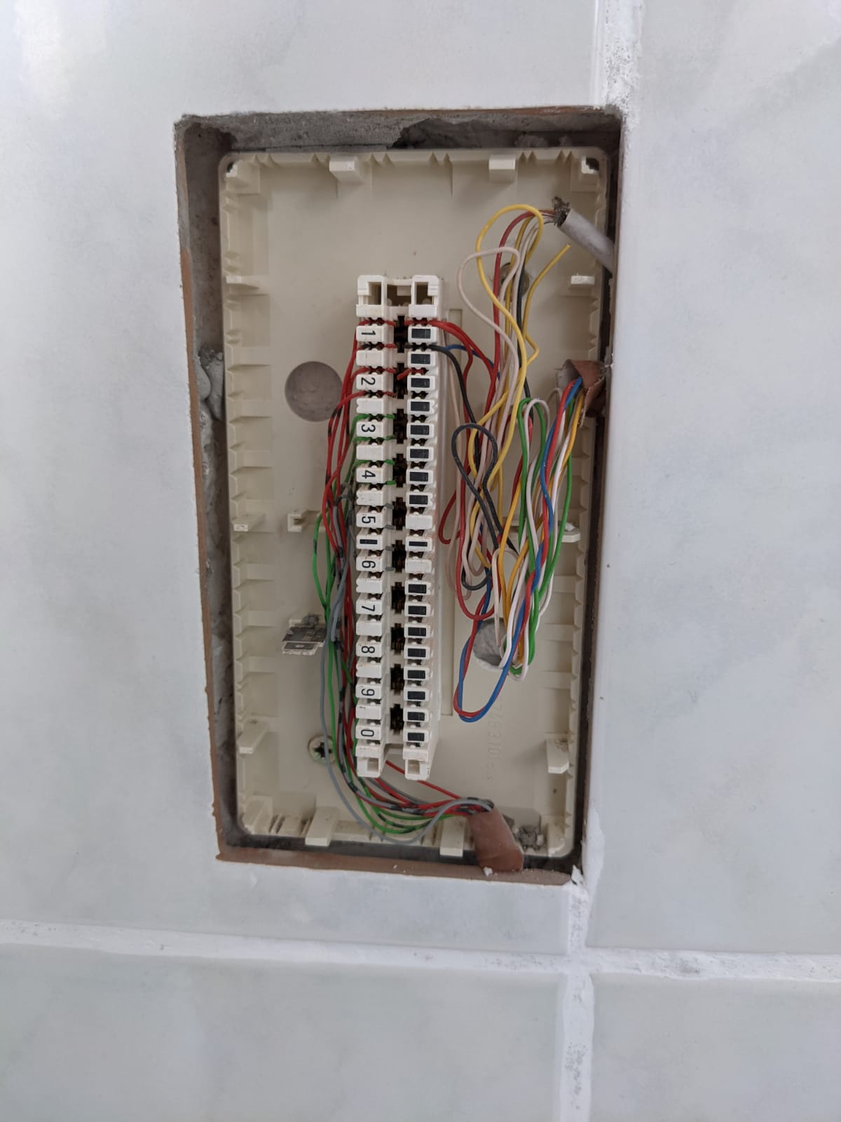

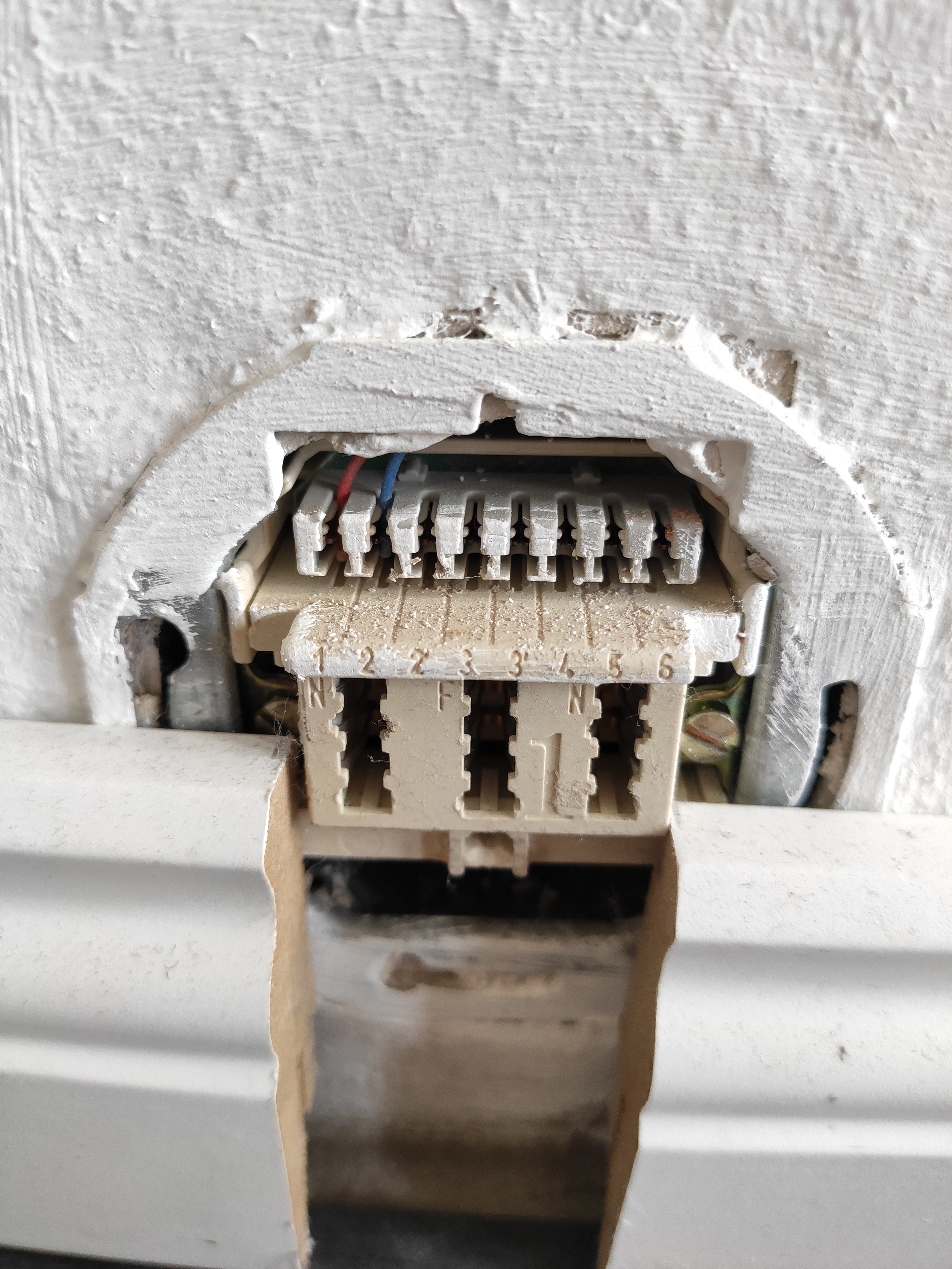

Ich weiß nicht, ob man damit schon was anfangen kann!?! Sonst baue ich die Dose aus Bild 2 morgen nochmal aus und mache ein anderes Foto. Ich finde aber, dass es da nach nur 2 Drähten aussieht....
Klar, ich könnte den auch da platzieren. Soll ich die Dosen denn nochmal aufschrauben, um ein Foto von innen drin zu machen? Die Dose oben reiche ich morgen nach.
Soll das heißen, dass da in den blauen Kabeln von oben noch mehrere drin stecken? So sieht das aber gar nicht aus Oo
