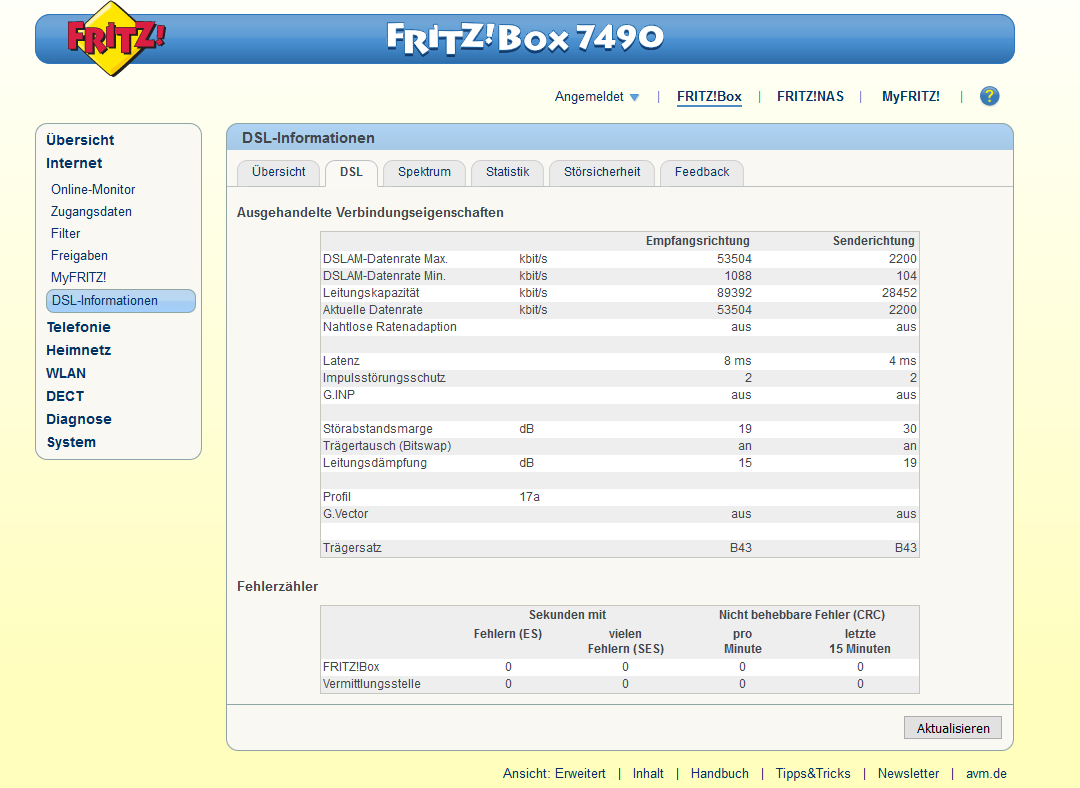

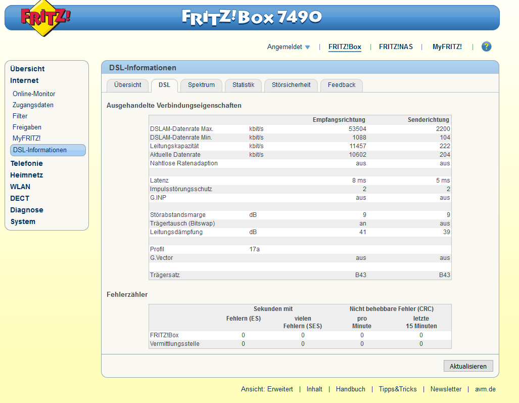

Hier ein Screenshot von meiner Leitung laut Fritzbox: Unbenannt.png

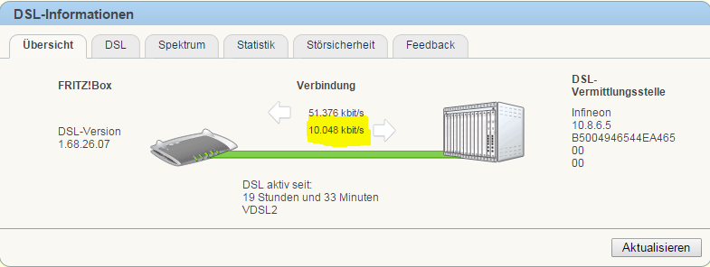

Dein Anschluss ist generell nicht ganz sauber.
Der sollte im Upstream mit 10000kbit/s synchron werden.

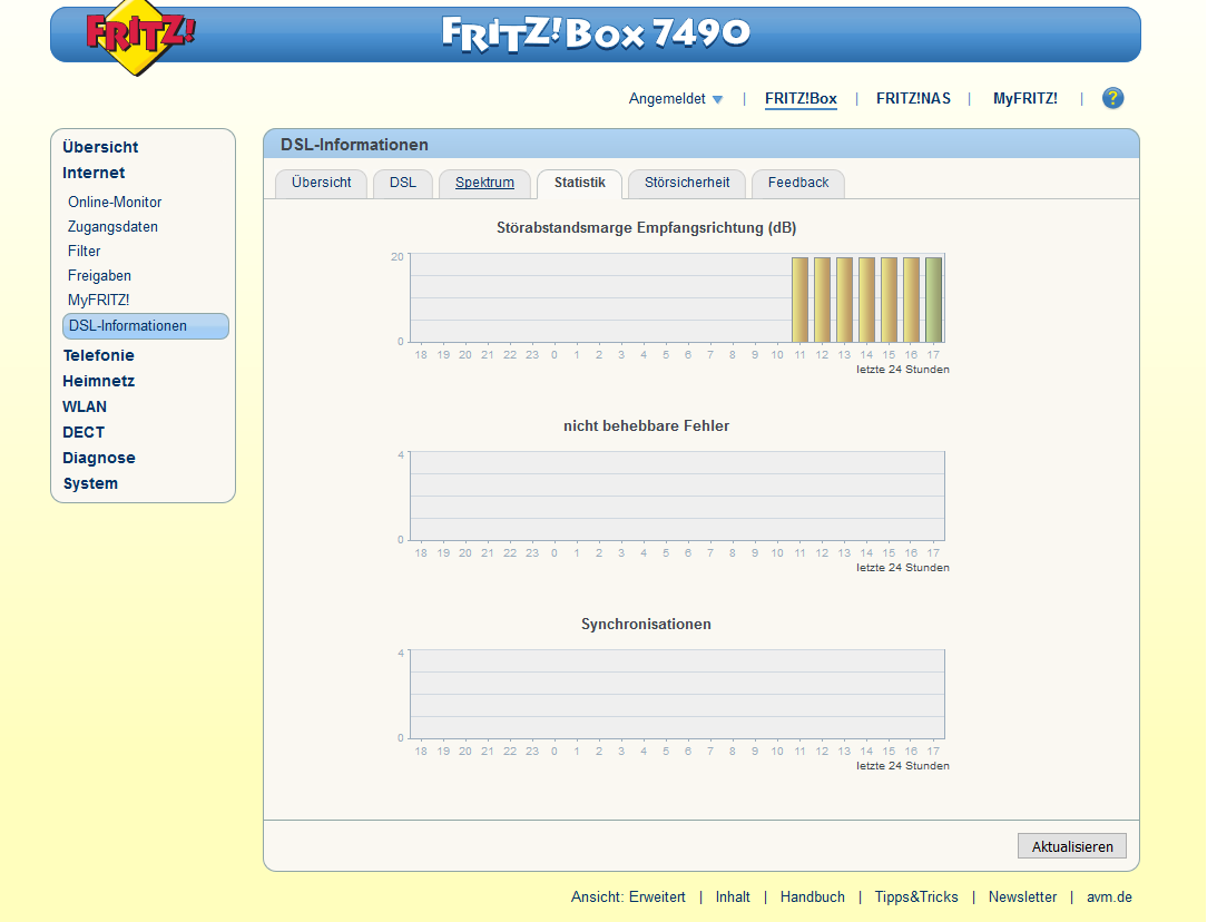

Und was zeigt deine Box bei dem Punkt: DSL-Informationen und Statisik bei den nicht behebbaren Fehlern?
Der Upstream ist vertraglich auf 2 Mbit festgelegt.
Wenn die Fritzbox im Keller angeschlossen ist, läuft alles perfekt.

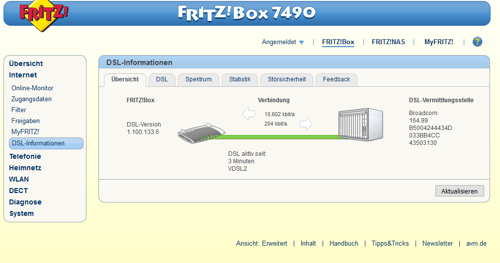

Wenn ich sie oben anschließe, dann blingt sie nur gleichmäßig und bekommt keine Verbindung zustande.

Hier die weiteren Bilder: 1.png2.png3.png

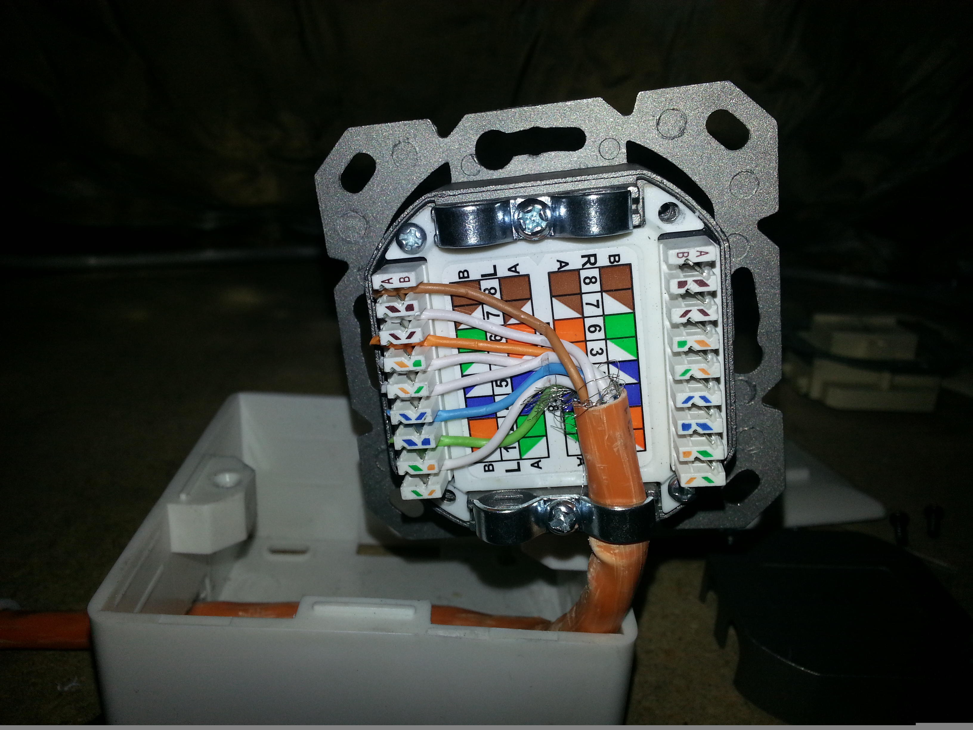

Ist das CAT7 Kabel komplett auf die Netzwerkdose Keller-2 Stock aufgelegt. Also alle 8 Adern!?
Wichtig ist das im Keller und im 2ten Stoch der Pin 4 und 5 der Netzwerkdose aufgelegt ist. Das ist die Blaue und die Blau/Weiße Ader.

Vielleicht kannst du ja mal ein paar Fotos von der Verkabelung und den Anschlussdosen machen.
Im Keller und 2. Stock ist gleich angeschlossen siehe Foto:
Beide L und A
bekommst du denn eine 1Gbit Verbindung wenn du einen PC im 2Stock anschließt und das kabel im Keller auf einen GBit Port Steckst? Die Ader sehen sehr gequetscht aus und als wenns sie mit dem Schraubendreher angelegt wurden. ich vermute das du eine Unterbrechung hast auf dem Weg nach oben. Setzt das Kabel neu ab und leg es ordentlich mit dem LSA Plus Anlegewerkzeug auf.

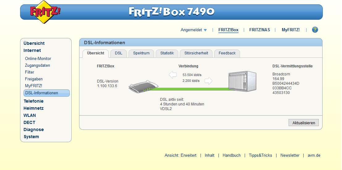

Ich habe gerade ein Paar Sachen probiert.
1. Austausch des AVM Kabel von TAE zur RJ45 gegen neues Patchkabel CAT 6
Nun hab ich damit Verbindung im 2. Stock aber folgende Werte gegenüber vorher.
Die Leitungsdämpfung ist enorm hochgegangen.
