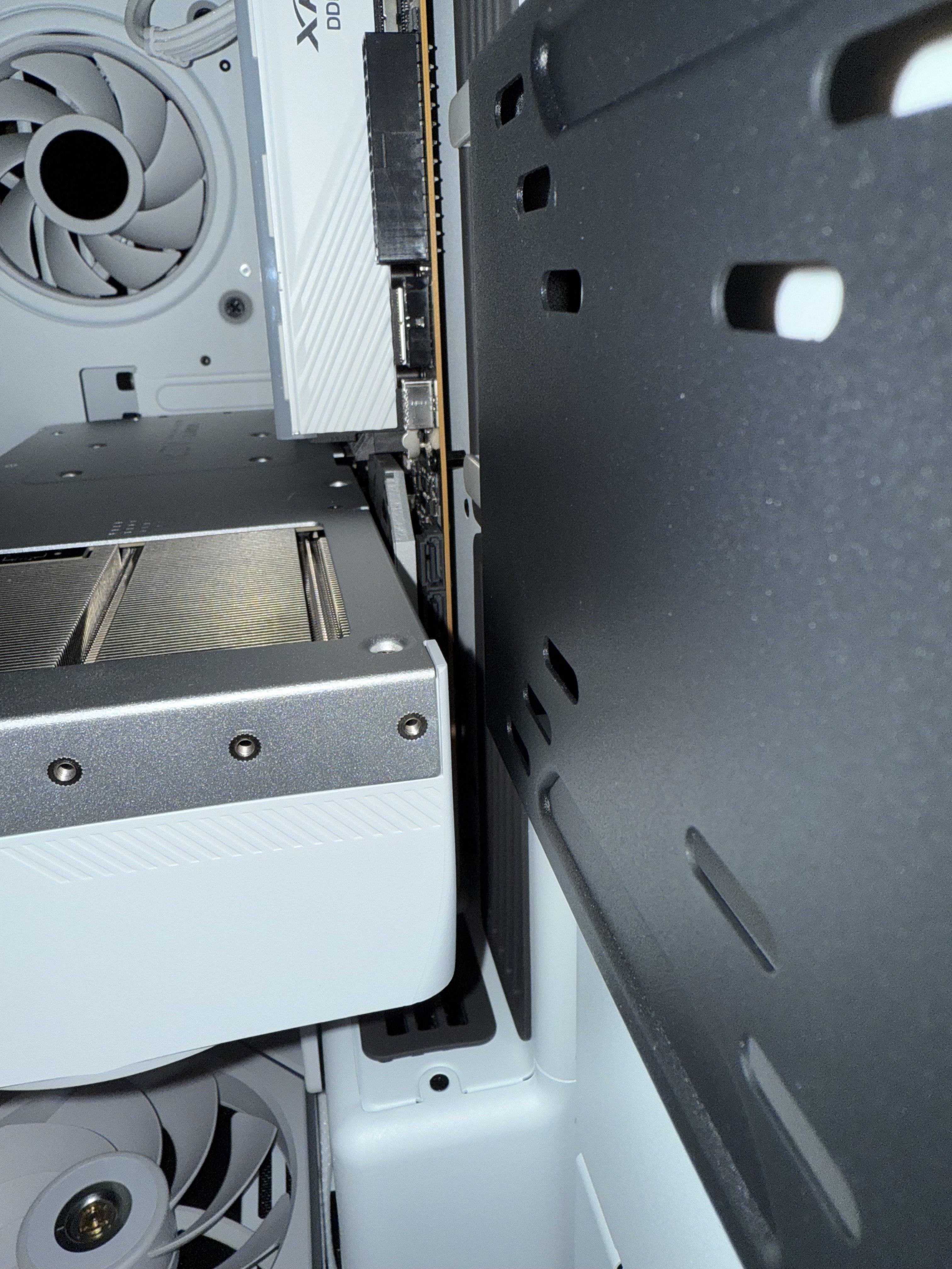

Gehäuse: HAVN420

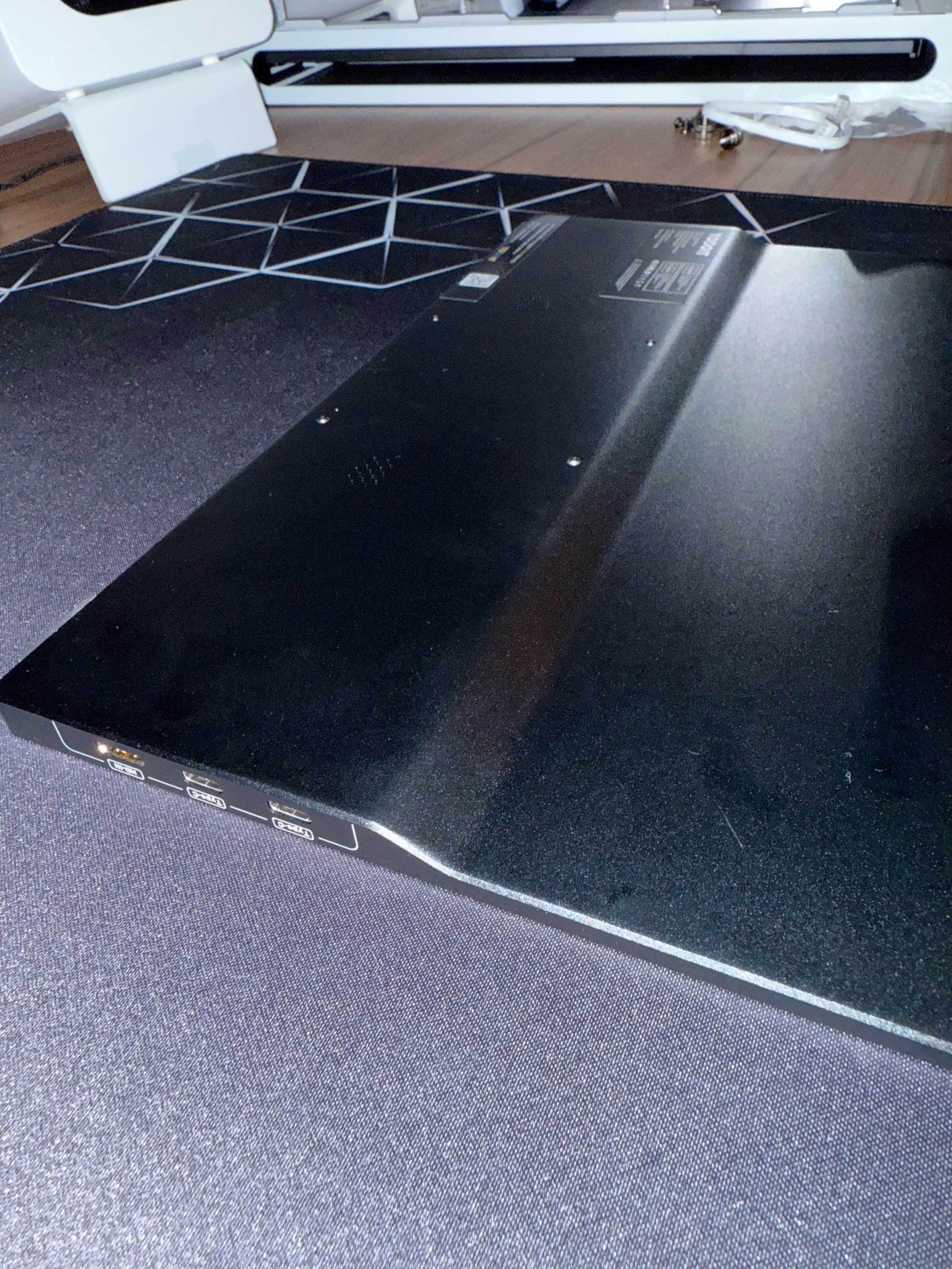

Bildschirm: Yodoit 14 Zoll 75mm Vesa
Problem: Display stößt an Grafikkarte.
Lösung wäre eine vertikale GPU, jedoch beim havn leider nicht separat erhältlich.
Was könnte ich noch versuchen.
Dafür gibt es Riser Kabel, eine Halterung muss man dann basteln. Riser sind aber problematisch, leider. Sorgen immer wieder für einige unerklärliche Fehler.
Ansonsten schwer für ein Forum. Wenn es nicht passt, passt es halt nicht. Ggf. etwas wegflexen kannst aber nur du vor Ort.
Oder, wenns absolut nicht passt, neues Gehäuse oder neues Display.

Hält wohl doch mit 1 Schraube.. bleibt so. Ist ja auf dem Gehäuse noch abgestützt auf der anderen Seite. Etwas quer.. aber egal.

Es wäre halt mal gut zu wissen, wie viel genau fehlt, das kann man auf den Bildern unmöglich herausfinden. Eventuell kann man das Board mit höheren Abstandshaltern befestigen, wenn es nur um 1-2mm geht und dann die Graka nicht ganz ins IO Panel stecken. Da wäre dann sicherliche eine GPU Halterung nicht schlecht.
Generell stellt sich die Frage, warum man ein Display im Gehäuse haben möchte, wenn ein Teil davon von der GPU verdeckt wird, egal ob Vertikal oder Horizontal.

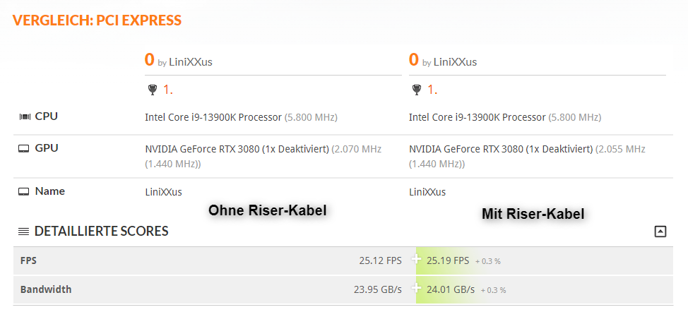

Ansonsten habe ich letztens meinen Rechner umgebaut und mich diesmal entschieden keinen Riser-Kabel zu nutzen. Habe hierzu auch ein Testlauf laufen lassen und sehe so keinen Unterschied. Dieser geringe Unterschied sehe ich schon als Messtoleranz an. Ansonsten hat sich bis auf das Mainboard und den DDR5 6600 MHZ Arbeitsspeicher mit diesen zwei Tests keine Hardware geändert.
https://www.3dmark.com/compare/pcie/604724/pcie/361590

Ich mein der Monitor sitzt jetzt. Aber vertikale gpu wäre mir doch lieber, damit der Monitor nicht so eingequetscht ist.
