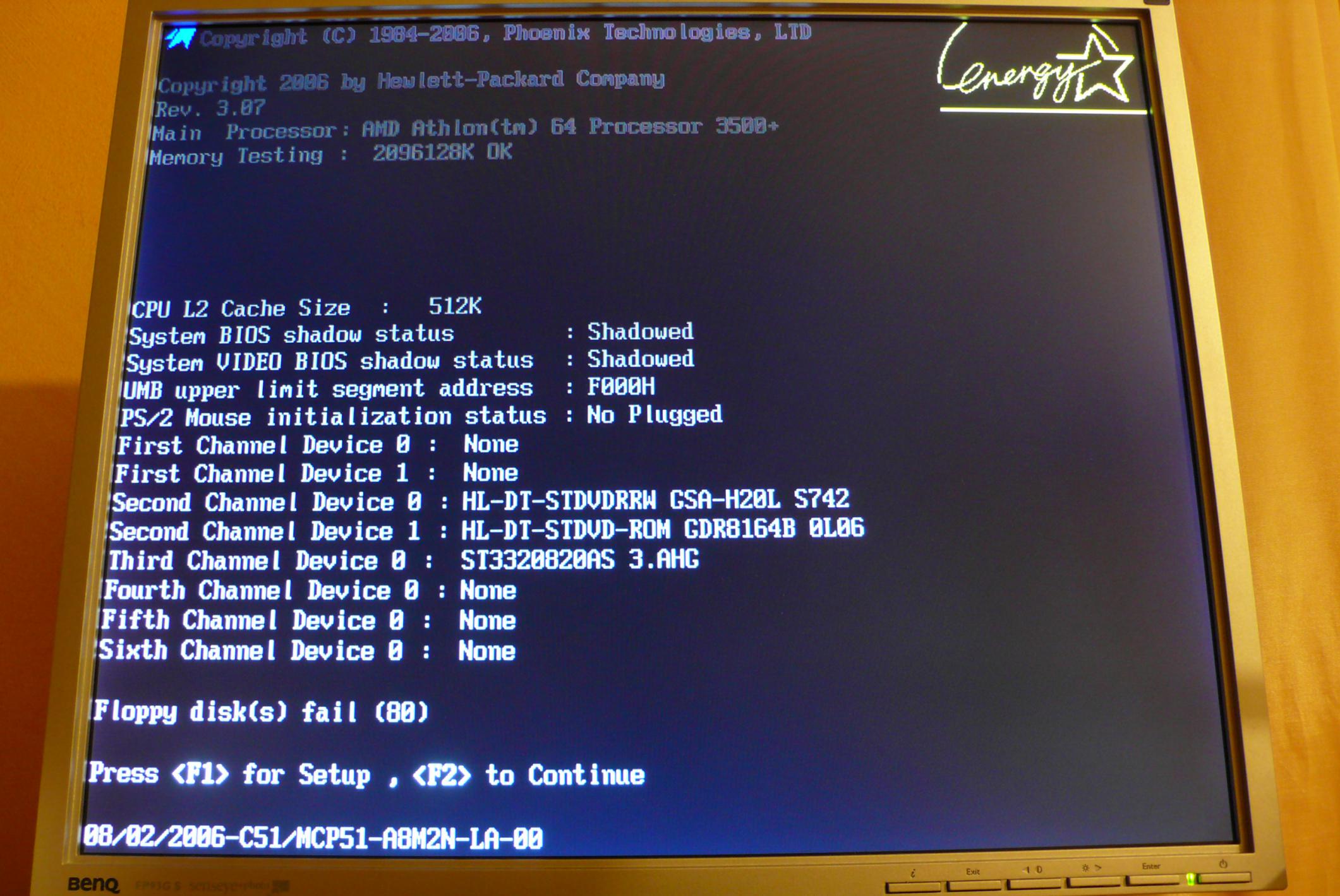

Nun zum eigentlich Problem, ich habe die neue Grafikkarte eingebaut, PC gestartet hat alles funktioniert. Aber beim Booten kommt folgende Meldung, (siehe Bild unten):
Dieser Text auf dem Bild (unten) bleibt dauerhaft, wenn ich dann F2 drücke, startet er normal. Danach habe ich die Grafikkartentreiber der CD die im Lieferumfang enthalten war installiert. Die Grafikkarte funktioniert nun mehr oder weniger.

-Was bedeutet diese Meldung bei jedem PC Start, wie kann ich das Problem beheben?

Die Meldung heisst das kein Disketten Laufwerk gefunden wurde.Einfach im Bios das Floppy dingen ausschalten dann sollte die Meldung wegsein
wenn du die meldung mit der "Floppy Disk Fails" meinst dann liegt es an dem Diskettenlaufwerk, schau mal nach ob die Kabel an dem Diskettenlaufwerk (Floppy) noch richtig sitzen. Solltet du das Laufwerk nichtbenötigen einfach im Bios deaktivieren, dannhaste auch keine Fehlermeldung mehr.
Vielleicht bist du beim Ausbauen/Einbauen an die Kabel den Laufwerks gekommen.

dein Rechner scheint wohl was vom Diskettenlaufwerk zu wollen... komischerweise hätte sich da nichts ändern sollen.... schau mal nach im Bios wie die Bootreihenfolge ist, da sollte die Festplatte (HDD) ganz oben sein.

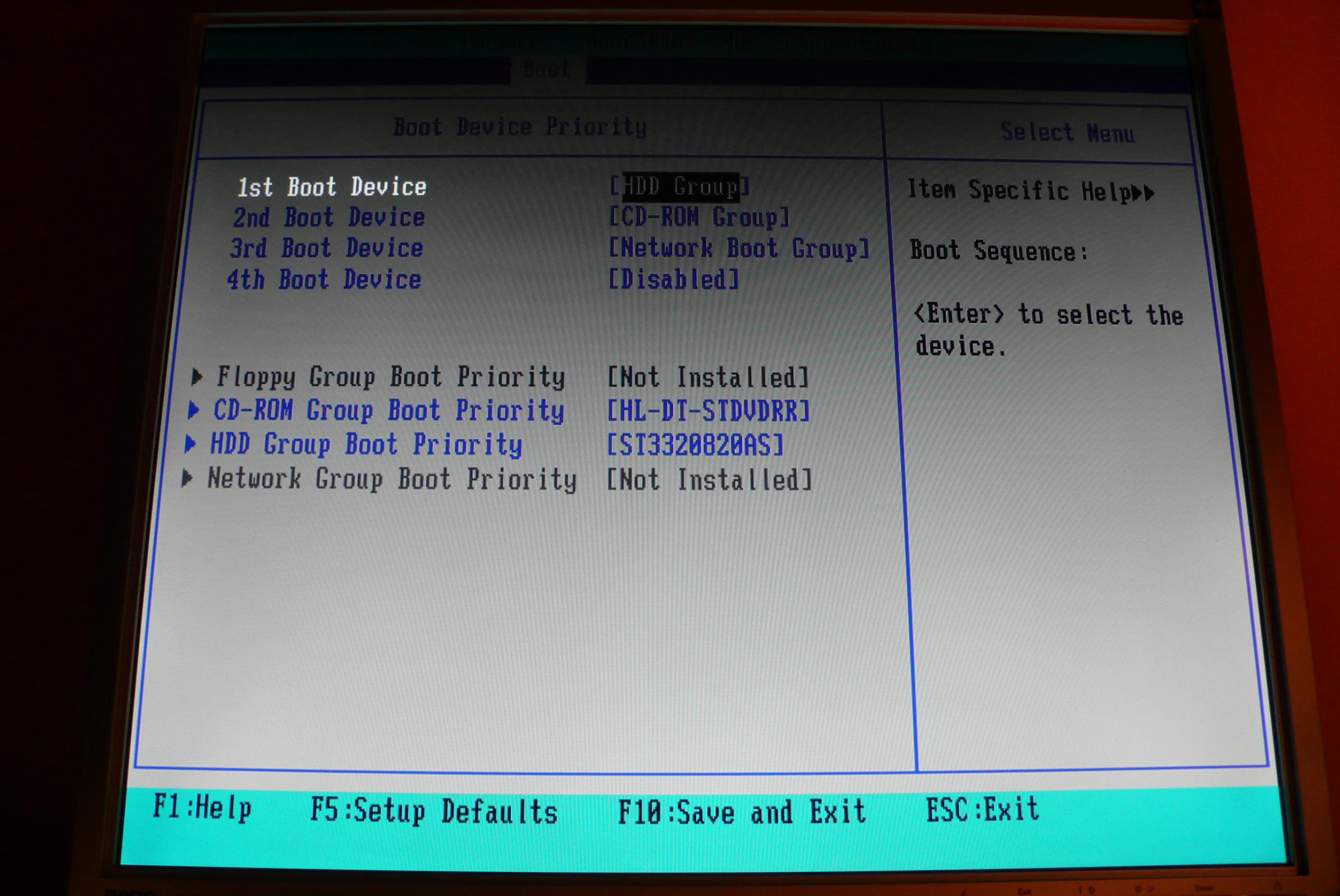

Erstmal danke für den Tipp wegen des Diskettenlaufwerks, ich habe kein Diskettenlaufwerk in meinem PC, ich habe nun versucht die Boot Reihenfolge zu verändern und wollte die Floppy Disk deaktivieren. Obowohl ich sie deaktiviert habe kommt beim Booten trozdem noch die gleiche Meldung, die ihr auf dem Bild sehen könnt. Ich habe hier noch ein Bild vom BIOS, so habe ich die Boot-Reihenfolge eingestellt. Woran kann es liegen das diese verdammte Meldung einfach nicht weggeht?
Mein Problem hat sich gelöst, ich habe die Floppy Disk einfach im BIOS deaktiviert. Danke an alle gruß marcel.
