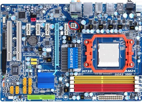

Wow, danke. Gut, noch eine: Wo muss ich den P4-Stcker vom Netzteil anschließen? Muss ich das überhaupt?
Nur wenn das Mainboard einen entsprechenden Anschluß hat, sonst bleibt der auch frei!
Welches Board ist es denn?
Edith: Ups, über lesen, steht ja oben. Dann folgen den nachstehenden Tips... ;)
Der muss auf's Mainboard. Oben auf der Produktabbildung kann man ihn gut erkennen. Ich habe ihn einmal eingekreist.

Also neben dem Cpu bzw. neben dem CPU-Lühler ist ein 8pin stecker, darüber steht "ATX 12 V 2x4". Ich nehme mal an, dass ist der, oder?
