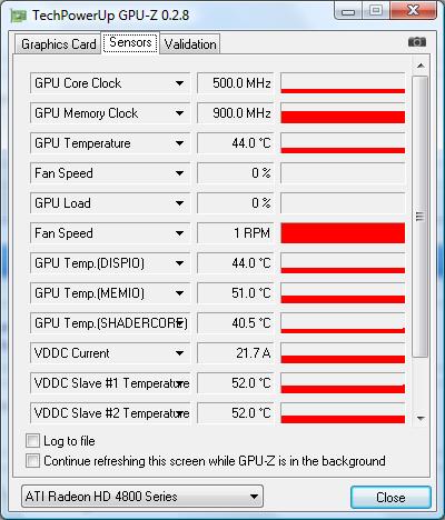

habe das Problem, dass meine 4870 (von Sapphire) in Windows, also Idle-Mode, den Speicher nicht mehr auf 500 MHz runtertaktet. So ist meine GPU zwar auf 500 MHz, der Speicher aber leider auf 900 MHz. Da es aber rein leistungstechnisch nur etwas bringt, wenn der Speicher runtergetaktet wird, würde ich gerne wissen, ob es da eine Möglichkeit gibt?
Letzte Woche schaute ich mal auf die Taktfrequenz von GPU und Memory, da waren beide auf 500 MHz unter Windows, nur jetzt nicht mehr...
Weiss jemand was?

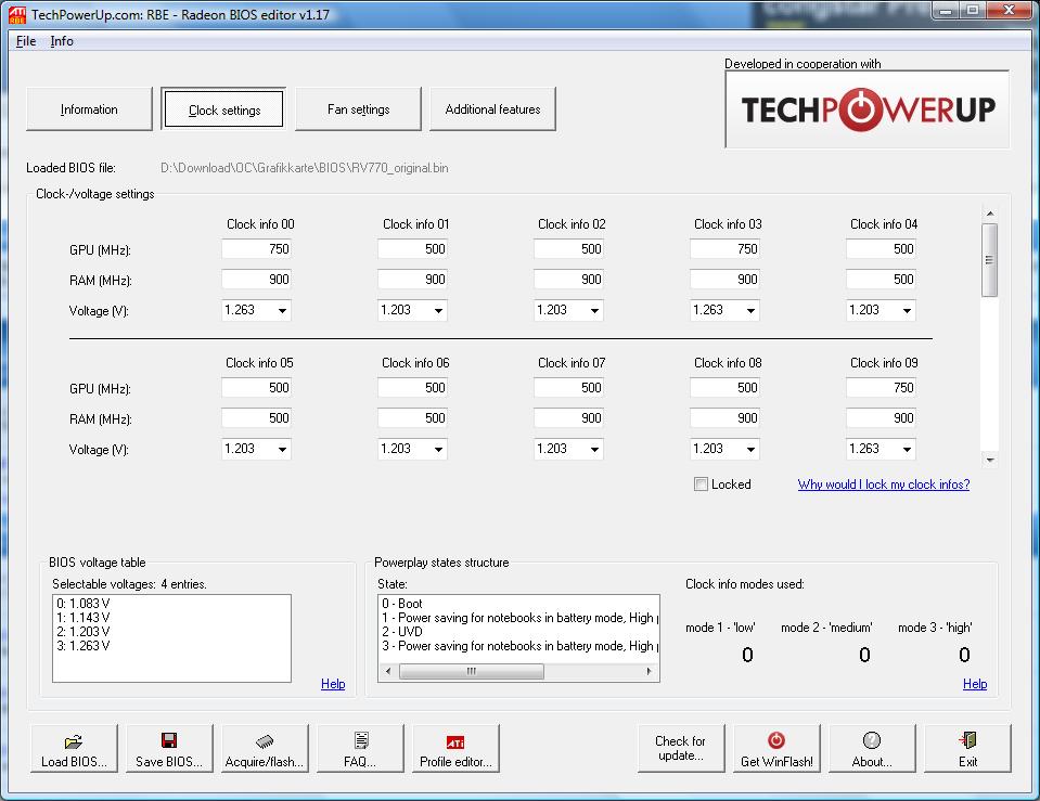

Anbei ein Screenshot von Radeon Bios Editor mit meinem Bios und ein Screenshot von GPU-Z.

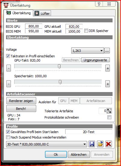

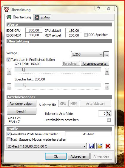

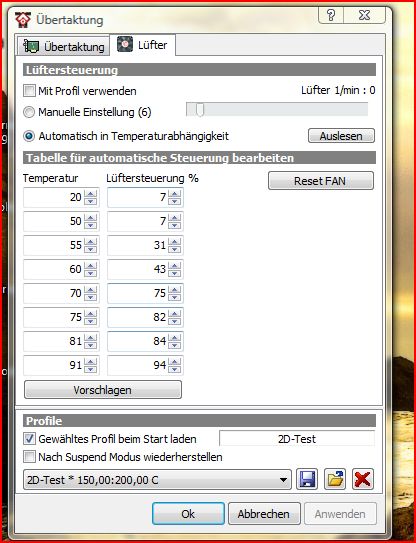

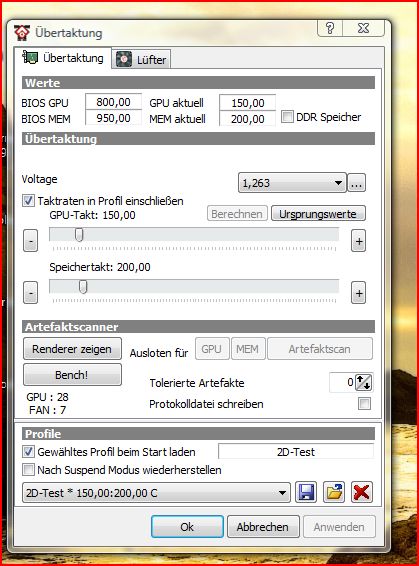

Mach es wie ich. Installiere nur den Treiber Cat 8.10 ohne CCC. Dann füge das ATI Tray Tool hinzu und du kannst alles regeln. Ich bin im Idle auf 150MHz runter. Kann man super alles einstellen und speichern.
