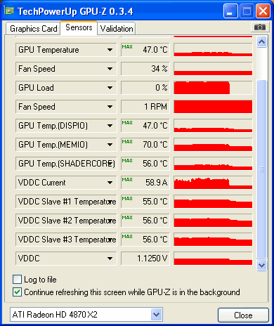

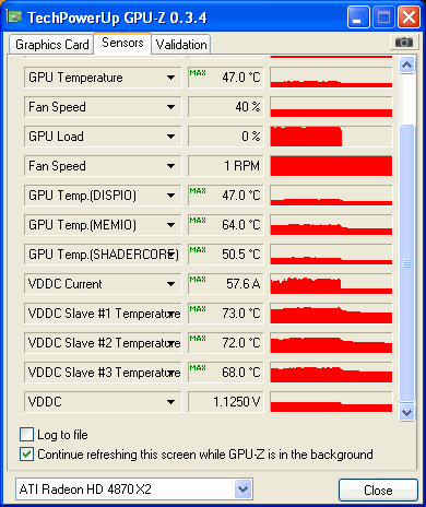

lass mal gpu-z wärende dem spielen mit loggen (also temps in datei schreiben)
dann kannst du dir dann anschauen ob die graka zu heiß wurde.
das gleiche problem hatte ich anfangs mit meiner gainward 4870X2 - musste den luftstrom um die karte verbessern dann waren auch meine bstürze weg - ich hab sie aber letzendlich auf wakü umgebaut.
hab mir gpuz geholt wie mach cih das mit dem loggen?
geh auf sensors - setze ein häkchen bei log to file - dann datei aussuchen und bei continue refreshing auch ein häkchen rein.
dann zocken und und am ende das file öffnen - dort siehst du dann tabellenartig die temps für die einzelnen sensoren.
(um beide gpus auszulesen musst du gpuz 2 mal öffnen und bei einem von beiden auf die zwite gpu gehen)

ok ich habs gemacht ein core
also
im idle 64 grad
dann burnout gestarttet
89 grad aber fan speed nur bei 40 grad
steigt nich und sinkt auch nciht wieso das?
