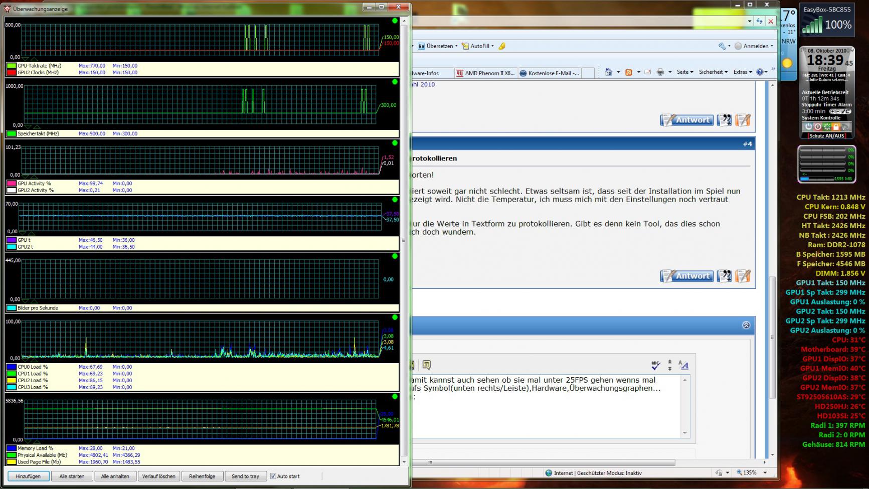

ich habe eine HD 5670 von Sapphire und würde die Temperatur der GPU gerne überwachen und mir z.B. nach einer Stunde Zocken ein Liniendiagramm zum Temperaturverlauf innerhalb dieser Stunde ansehen. Kennt jemand ein Programm, das dies leisten kann?

GPU-Z . Häkchen auf mitloggen machen und dass es im Hintergrund weiterläuft.
Die Textdatei kopierst du dann in Excel rüber und erstellst ein Diagramm.
Alternativ Rivatuner bzw. deren Derivate(afterburner und co).

Das Ati Tray Tool funktioniert soweit gar nicht schlecht. Etwas seltsam ist, dass seit der Installation im Spiel nun oben rechts ein Wert angezeigt wird. Nicht die Temperatur, ich muss mich mit den Einstellungen noch vertraut machen...
Alle Tools scheinen aber nur die Werte in Textform zu protokollieren. Gibt es denn kein Tool, das dies schon grafisch macht? Würde mich doch wundern.
Die Anzeige in Spielen sind deine FPS,damit kannst auch sehen ob sie mal unter 25FPS gehen wenns mal ruckelt....Grafik findest bei:Rechtklick aufs Symbol(unten rechts/Leiste),Hardware,Überwachungsgraphen...
Schaut dann nach dem Einrichten so aus:
