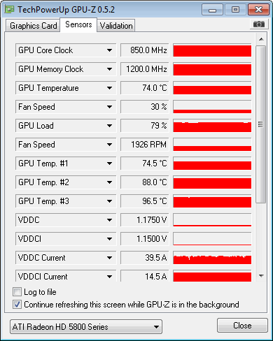

Hallo, ursprünglich wollte ich mir den Accelero xtreme 5870 montieren, musste aber wegen problemen mit den "selbstklebenden" wärmeleitpads für die speicherkühler wieder auf den originalkühler wechseln... (nun mit arctic silver 3 drauf).
Nun ist zumindest 1 Temperaturwert bei GPU-Z sehr hoch (teste mit Furmark) und ich hab nun angst das mir die Karte kaputt geht. Also der allgemeine GPU-Temp wert ist im grünen bereich 75°c rum, allerdings gibt es da noch die aufteilung GPU-Temp #1, #2 und #3 wobei der dritte wert bei über 100°c liegt während die anderen beiden noch bei 75-85°c liegen... .
Vieleicht kann mir jemand mit noch nicht deinstallierten Originalkühler sagen ob das so normal ist.. .
Danke im voraus.

Der wert ist nicht vom spannungswandler.. diese werden seperat angezeigt.
Hab ein Bild angehängt wo man die 3 einzelwerte der GPU sieht..

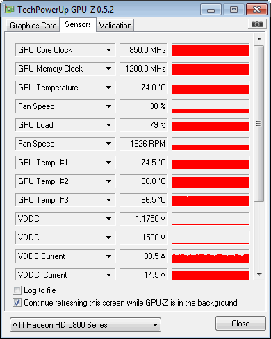

War ja erstmal nur um zu sehen wie hoch das geht, beim normalzocken komme ich in ca 5-10 minuten auf 96°c bei GPU #3 (world of tanks, fenstermodus 1440x900 @ max. einstellungen)

Ja das ist ein bestimmte Berreich auf der GPU. Du hast die Wärmeleitpaste nicht ordentlich genug an die Ränder verstrichen. Wenn man damals bei der HD4000-Serie die Paste nicht genug an den Rand verstrichen hat wurde der Speichercontroller der ziemlich am Rand lag auch um die 10°C Wärmer ;)
na dann werd ich mir das morgen nochmal anschauen... ab welchem wert ist temperatur denn ungesund?
100° im Dauerbetrieb sind zwar noch ok, sollten aber nicht unbedingt non-stop erreicht sein. Aufhöhren solltest du ab 110°, da wird dann auch der GPU langsam warm.
