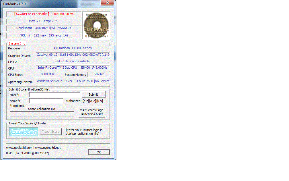

so sieht mein ergebniss aus ist das ok??
