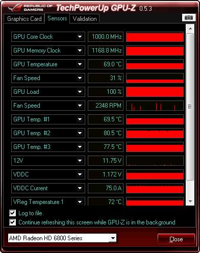

Das hier sind meine Werte unter Furmark bei 1GHz GPU-Takt, 31% Lüftergeschwindigkeit und 25°C Zimmertemperatur:
Die Spawakühlkörper halten schon, aber sie liegen nicht richtig auf den Spawas auf, deshalb sollte man diese mit WL-Kleber befestigen.
Die Bilder des verlinkten Kühlers entsprechen übrigens nicht dem Twin Turbo Pro, sondern dessen Vorgänger.
