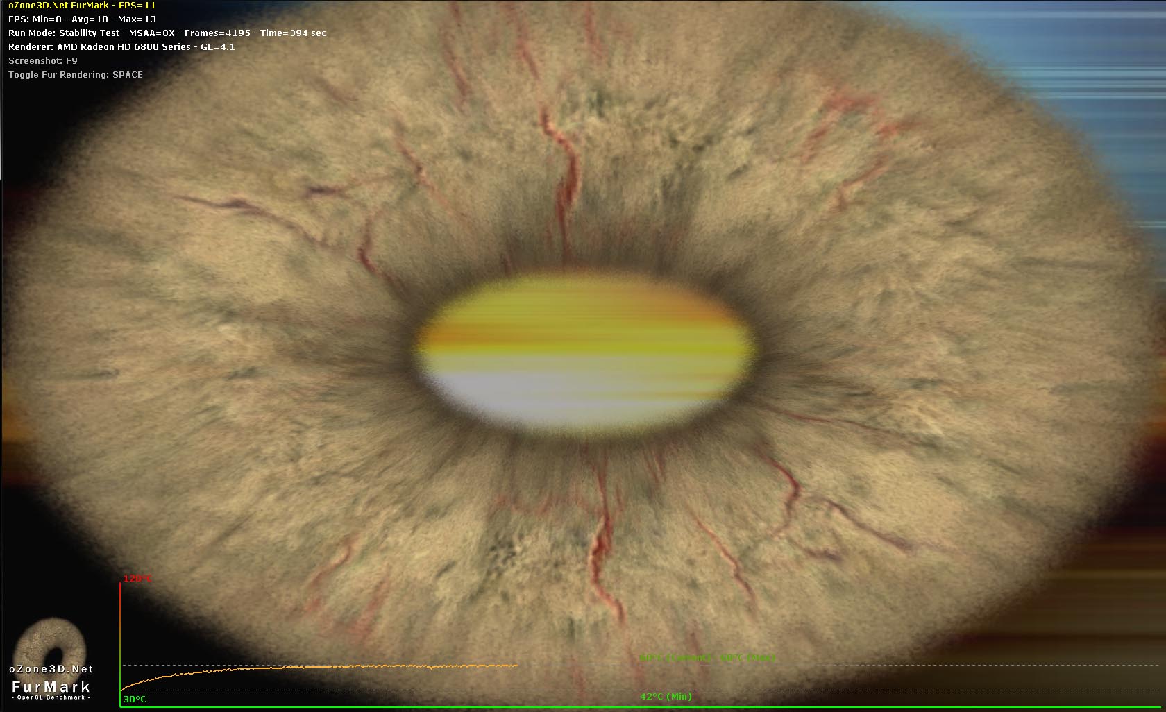

Ich hab genau die gleiche 6870 von XFX und habe einen alten Accelero mit zwei selbst montierten Noiseblocker 120ern drauf.
Höchsttemperatur ist bei mir unter FurMark 60°C, wobei sämtliche Lüfter im Gehäuse auf 5 Volt laufen - die Festplatten bei mir (Western Digital @ 7200 UPM) sind deutlich lauter als der Rest des PCs.
Der Kühlerwechsel hat sich bei mir also auf jeden Fall gelohnt.
6870-temps-jpg.242086
edit: hmm, da war ich wohl zu geizig bei der JPG-Kompression. Die obere Linie ist bei genau 60°C, leider ist das zu verwaschen, um die Zahlen noch lesen zu können, sorry :)
Macht nichts, vielen Dank!
Genau solche Schaubilder habe ich gesucht. Na dann werde ich es wohl riskieren.
