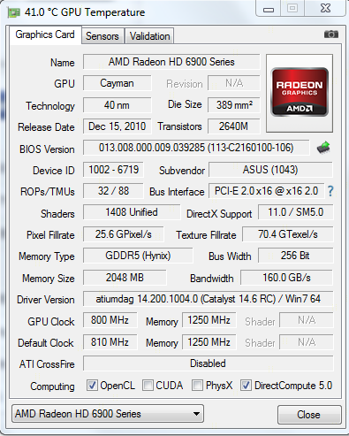

Du meinst das Mainboard Bios upgedatet? Oder das der Grafikkarte ?
Ich würde mal mit GPU-Z das aktuelle Bios der Karte auslesen und schauen, ob dein Vorgänger was dran gebastelt hat. Es gab ja einige 6950 Karten, die man per Bios auf 6970 Karten flashen konnte. Shader freischalten, Vcore erhöht etc.
Vielleicht besorgst du dir ein Original Bios und flasht es mal drüber.
welche Treiber nutzt du denn für die Grafikkarte ?
Hey, ja werde ich jetzt machen. soll ich dann ggf. standartbios draufpacdken auf die gk ?
Ps. die ist nicht auf eine 6970 geflasht habe schon geschaut.
scheint trotzdem nicht der standartbios der gk zu sein.
Und ich meinte ich habe das mainboard bios upgedated.
hatte zuerst n whql treiber den neuesten und gerade nur zum testen den beta treiber.. hatte zeitweise auch ältere treiber zum testen
ich hab aber eine amd grafikkarte.
geht das trotzdem mit dem nvidia tool ?

habs bios noch nicht geflasht aber hab ja dual bios drauf..
also ist doch eine "unberührbare" bios version drauf oder nicht ?
Ja. Bei Dual-Bios hast du ein schreibgeschütztes Original.
Wenn es mit dem nicht besser läuft, liegt es doch eher an etwas anderem.
