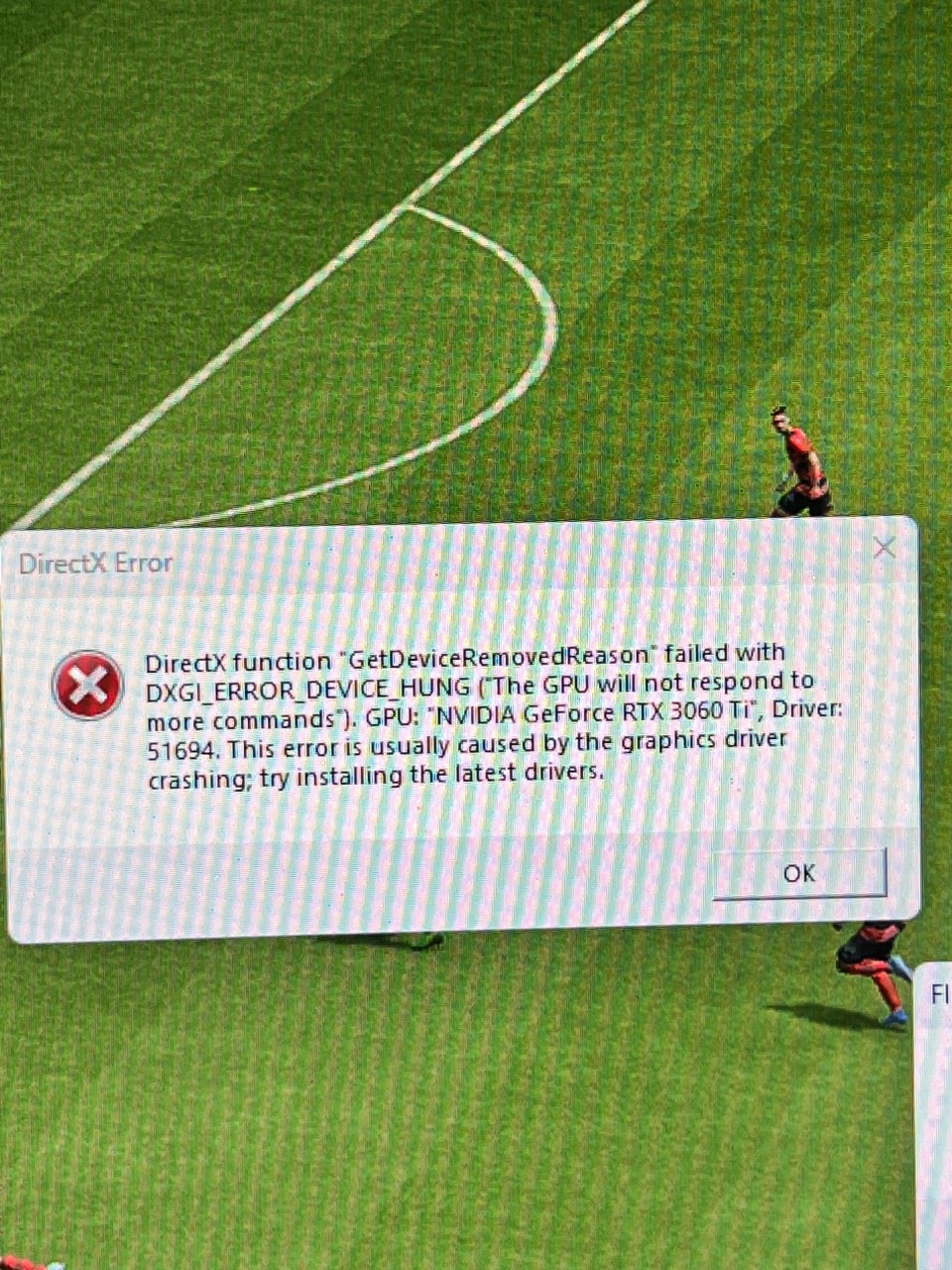

ich habe leider ein sehr nervenaufreibendes Problem, welches ich nun schon versuche seit einiger Zeit zu lösen, bislang leider ohne Erfolg. Daher meine letzte Rettung, ihr.
Ich erhalte seitdem ich diesen Rechner hier habe bei diversen Spieletitel (Battlefield, LoL, Fifa und weitere) DirectX-Fehler. Siehe hier:
Ich habe alle im Netz zur Verfügung stehenden Lösung umgesetzt, leider immer noch ohne Erfolg. Folgendes habe ich probiert:
  • Windows 11 und 10 neu aufgesetzt
  • Treiber vollständig neu installiert
  • Reg-Werte (TdrDelay / TdrLevel) eingefügt
  • DirectX neu installiert und auf Fehler geprüft
  • Alle möglichen Energiespareinstellungen auf Höchstleistung
  • Den Spieletiteln immer höchste Priorität gegeben
  • SFC-Scans
  • Sämtliche Overlays deaktiviert
  • GPU undervolted
  • etc. etc.
Was auch noch ab und an beim Spielen dazukommt sind sporadische BlueScreens, leider habe ich hier aufgrund von dem verschobenen Bild / Farbe nie den Errorcode ergattern können....
Bevor ich nun also den Händler kontaktiere, möchte ich meine letzte Chance hier nutzen. Vielleicht hat einer von euch eine Lösung für mich. Hauptsächlich geht es mir jetzt, dass Fifa ohne Abbrüche läuft :p

Kleiner Nachtrag. Nachdem ich mich beim Hersteller gemeldet habe, haben diese ebenfalls nochmal ein paar Tests gemacht und nun werden meine beiden RAM-Riegel ausgetauscht. Mal sehen ob das dann etwas bringt.
joel schrieb:
Schon mal probiert den RAM auf JEDEC Einstellungen laufen zu lassen, also nicht OC (keine XMP Profile?)
Also das war die Lösung. Seit 3 Tagen jetzt keinerlei Fehler oder Abbrüche. Vielen lieben Dank!!
Nein, nicht wirklich. Jetzt läuft der RAM halt viel langsamer und damit bremst du dein System aus. Das war ein Diagnoseschritt um zu schauen, ob der RAM hier das Problem ist. Die Lösung ist das aber nicht, dass man diesen deshalb runterschraubt
Na dann neuen RAM kaufen?
