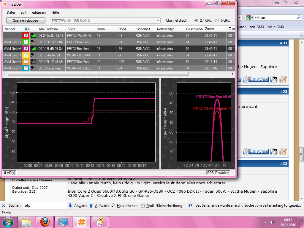

Haste irgendein Teil mit WLAN Karte, auf dem Du InSSIDer installieren kannst, das würd ich mir dann doch gerne mal auf nem Screenshot anschauen.
Die Fritzbox sendet doch mit voller Signalstärke?
Habe InSSIDER doch installiert. Siehe oben. Wovon genau willste dne Screenshot haben?
RSSI steht jetzt bei Router und Repeater auf -60db
InSSIDer hat doch nur einen Screen, ich will möglichst alles über einen Zeitraum von ca 5 Minuten sehen. Und sag mir bitte auch welche SSID Deine ist, wenn ich es nicht anhand Kanal 13 sehe.
Es gilt die Zeit bis 00:12, danach bin ich ins Büro gegangen (neben dem Router stehend)
Jetzt mal im Ernst, entweder das Tool hat einen wech und kann nicht sauber mit AVM, aber wofür brauchst Du nen Repeater? Es wäre u.U gut, Du würdest in der AVM Software umstellen , dass Windows das WLAN verwaltet. Evtl sehen wir dann mehr.
Im Moment sieht die Signalqualität 1a aus, was mich nur wundert ist, dass InSSIDer anzeigt, dass das WLAN nur 54Mbit hat.
Normalerweise würde ich bei 802.11n WLANs mindestens den Wert 65Mbit erwarten. Aber das ist halt immer so ne Sache, obs mit dem Stick tut oder nicht.
Allerdings sollte normalerweise die SSID von Repeater und Router gleich sein, und es wäre sehr interessant die SSIDs der Konkurrenz zu sehen, nicht, dass da welche doppelt und dreifach vorhanden sind.
Microsoft verwaltet den Stick, da die AVM Software nicht mit Win7 klappt (sobald der Stick rausgezogen wird, hängt sich der Laptop auf)
Das mit der Geschwindigkeit habe ich mich auch schon gefragt, somal dies bei allen Routern angeblich ist...
Jetzt zeig doch mal alle SSIDs
Aktuelle Firmware 68.04.78 auf dem Repeater ist ja hoffentlich drauf und der wurde auch sauber mit dem AVM Tool eingerichtet?
http://www.avm.de/de/Extern/fritzwlan_repeater_ng/fritzwlan_repeater_ng.html
Gleiches natürlich für die Fritzbox
Also Dein Repeater scheint falsch konfiguriert, er muss die SSID des Routers übernehmen:
http://www.avm.de/de/Service/FAQs/F...ryPoint=FAQs&URL=FAQs/FAQ_Sammlung/15581.php3
Was immer Du da grade machst keine Ahnung, wenn die Signalqualität stimmt brauchste den Repeater normalerweise eh nicht. Er stört auf Kanal 13 mit der flaschen SSID mehr als er nützt.
