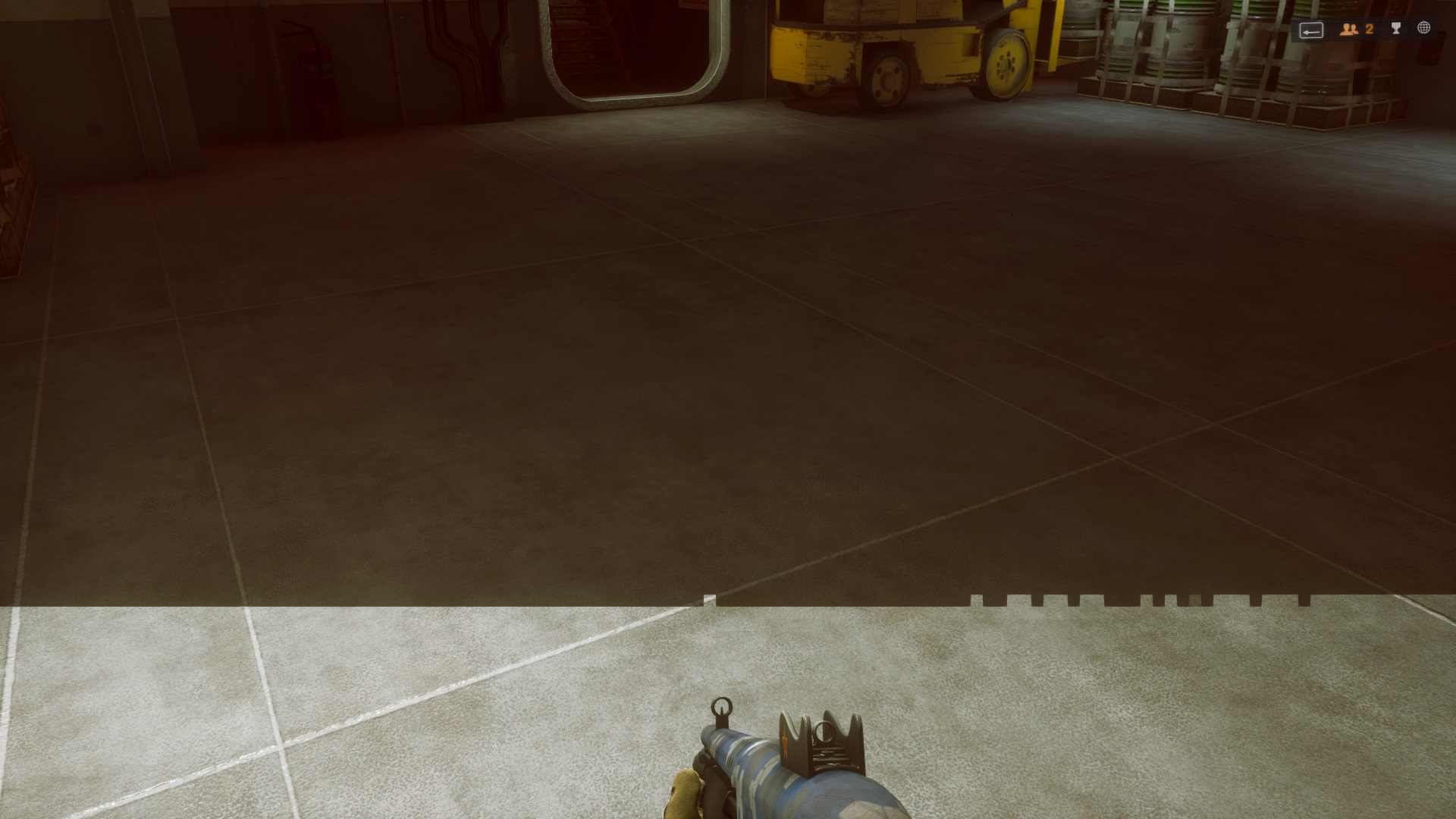

wie ihr ja Bereits wisst, kann man Battlefield 4 spielen. Dabei ist mir etwas merkwürdiges aufgefallen.
Da es meine zweite HD 7970 DCII von Asus ist, befürchte ich wieder das Sie einen Defekt hat. Habe sämtliche Treiber erneuert, Bios update durchgeführt, und Windows 8.1 installiert.
Meine Frage ist eigentlich, ob ich einen defekt ausschließen. Ich kann die Karte auch nicht einfach zurückschicken da sie schon über einem Jahr alt ist. Auch kann ich die Spannung nicht ändern, da die Karte einen Vcore lock hat. Deshalb kann es auch nicht an mir liegen, wegen zu hoher Übertaktung oder sonstigem.
Mag sein dass ich über reagiere aber solchen Sachen muss ich einfach wissen, an was es liegt. Vill eicht haben ja manche den selben Fehler gehabt, und können mir dabei helfen.

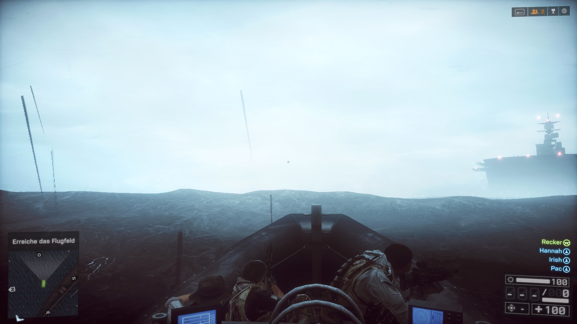

Um es genau zu zeigen habe ich mal Bilder angehängt.
Habe Leider nur dieses Spiel zum testen deshalb die Frage
Ach ja als Mainboard benutze ich ein P8p67 Deluxe und einen 2600K. Die Temperaturen gehen nie höher als 65-70°.

Digger was für n Unfug. Wenn die spinnt, hast du ja die Seriennummer und sicher auch die Rechnung, um ne Reparatur durch Asus (was relativ schnell geht) durchführen zu lassen. ASUS gibt mind. 2 Jahre Garantie. Und btw: Die Temperaturen sind relativ hoch.

@TE: lad dir mal Unigin Heaven runter, ist ein GPU-Benchmark
mal sehen ob da das selbe passiert

Aber zum Problem. Passiert das in anderen Games auch? Battlefield 4 an sich ist neu und wie man so liest kein bisschen fertig was den technisches Stand angeht. Da sind ne Menge Kinderkrankheiten drin. Wenns in anderen Games nicht ist würd ich BF4 und auch den AMD Treibern noch ein bisschen geben solche Sachen auszusortieren.

Unigine Heaven habe ich durchlaufen lassen, keine Fehler oder sonstiges. Temperatur lag bei 60° Ich wiess das ich Garantie habe, aber ohne sicher zu sein will ich die Karte nicht einschicken. Asus RMA dauert ja ewig.
Dann lasse die anderen Unigine Benchmnarks und 3D marks und spiele laufen.

3D mark hatte ich des öfteren mal durchlaufen lassen, aber kann es gern nochmal probieren. Hatte keine Fehler oder sonstiges.
Leider ist Battlefield 4 das einzige Spiel was ich habe, da ich selten was Spiele deshalb die Aufregung :)

Mit einer HD4890 habe ich diese Fehler nicht. Der Fehler tritt auch nur an stellen auf wo es blinkt.

Komplett unterschiedliche Chiparchitekturen, kann also nach wie vor am Game liegen.
Es liegt am Spiel, und zwar an HDAO oder HBAO. In FarCry3 habe ich schon so was gehabt. Spile mal mit Grafikeinstellungen bisschen rum. Oder warte, bis ein neuer Treiber rauskommt.

Hiho, mach dir unbedingt die neusten Beta-Treiber (13.11, Beta 8) drauf, sind BF4-optimiert.
Damit sollten alle Darstellungsfehler verschwinden.
Liegt am Spiel, hab ich auch....trotz neuestem Beta-Treiber.
