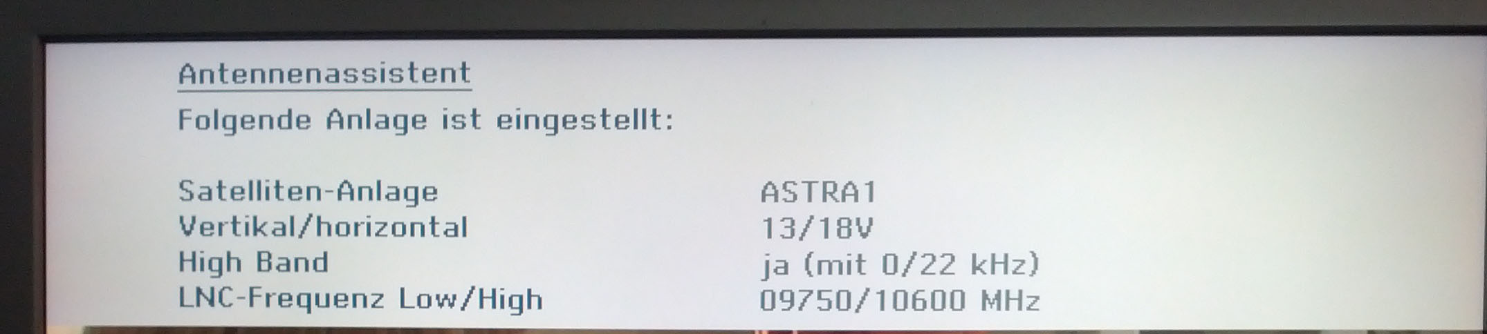

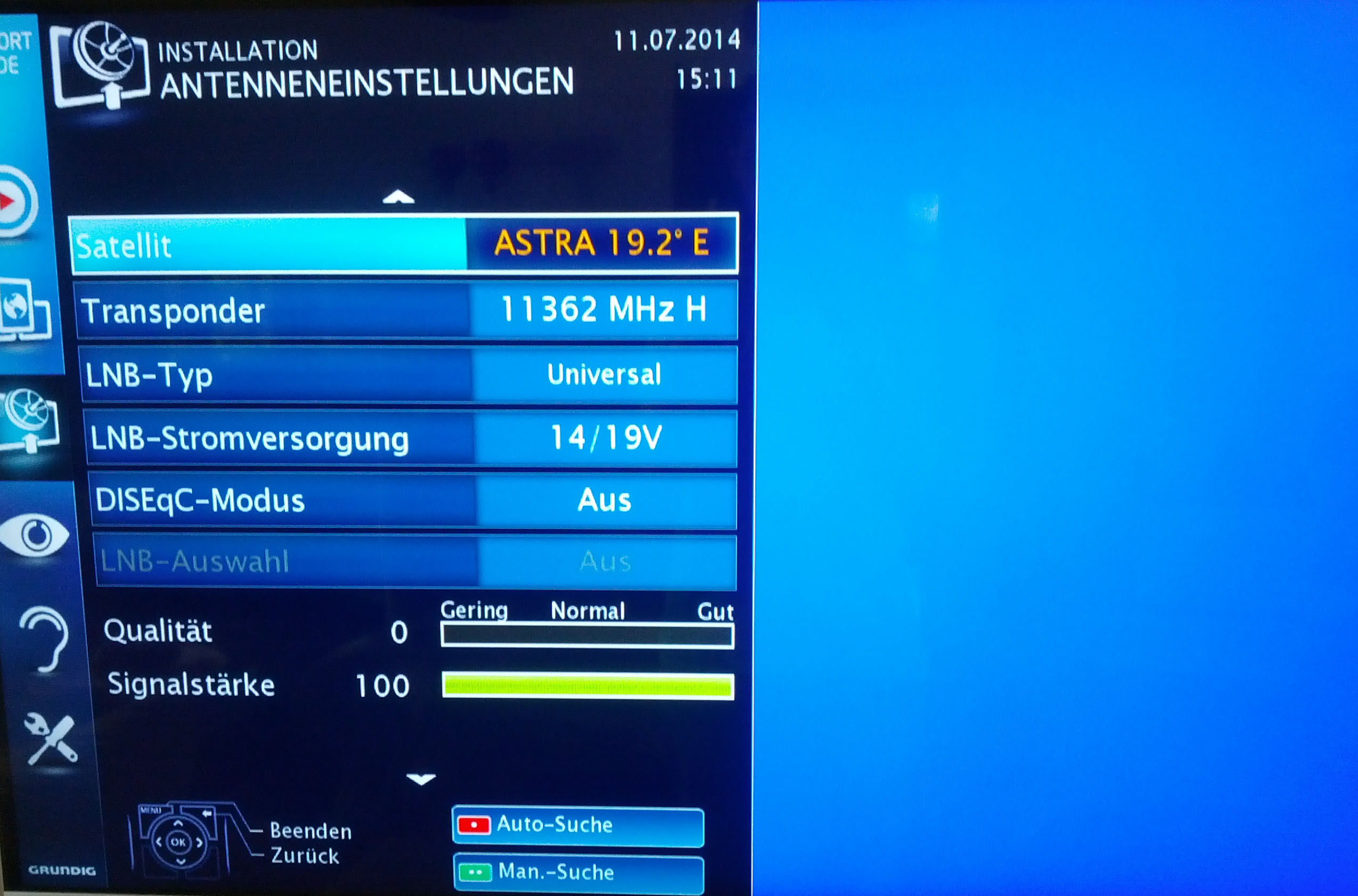

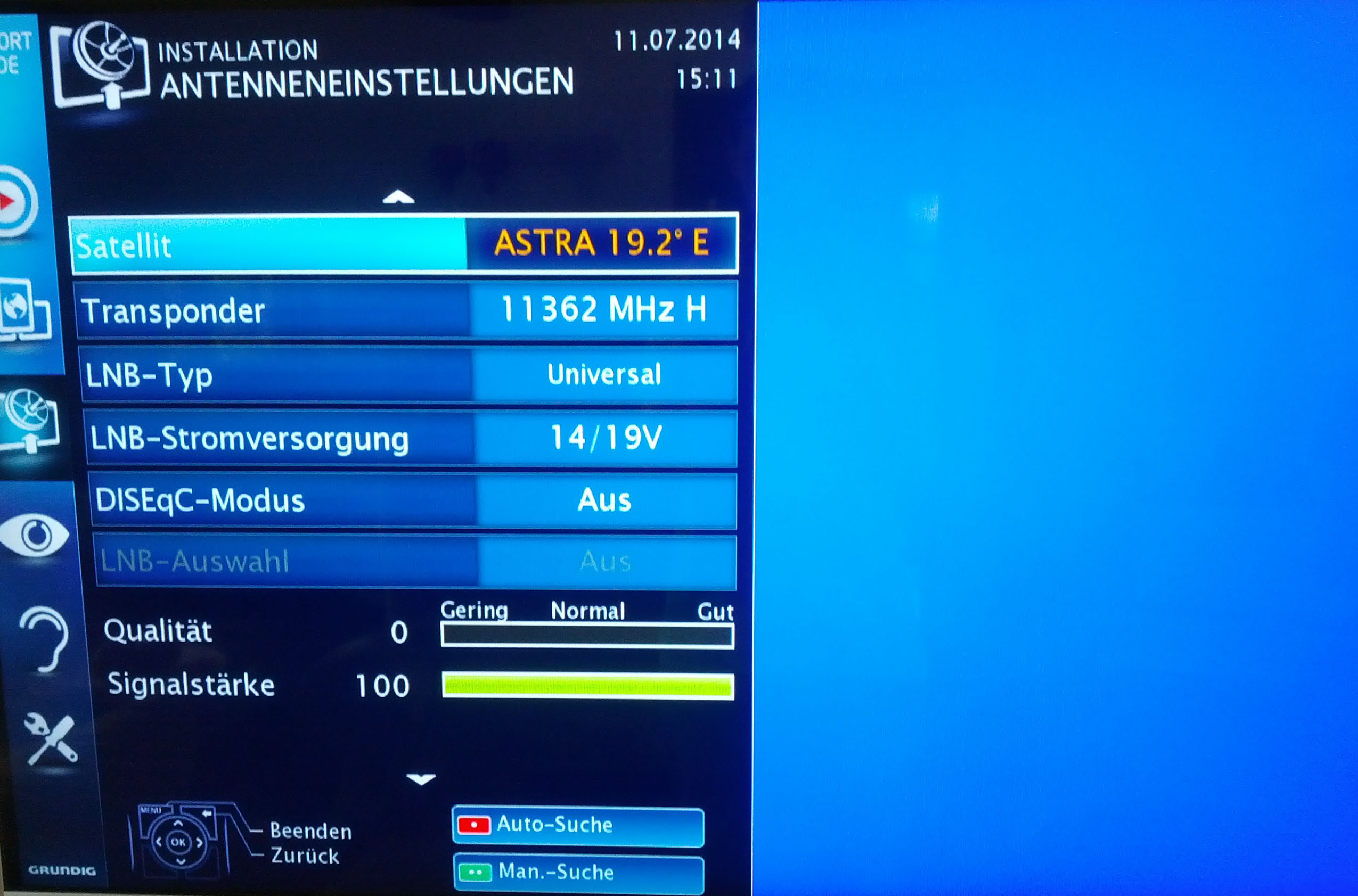

ich habe folgendes Problem: Ich habe einen neuen TWIN-LNB gekauft um den ca. 10 Jahre alten zu ersetzen(weil Halterung locker, bei starkem Wind oft schlechtes/kein Bild). Fernseher 1 angeschlossen, Sendersuchlauf, läuft perfekt. Zweiten Fernseher angeschlossen, Suchlauf, läuft auch perfekt. Wieder runter zu Fernseher 1 geschaut und festgestellt, sobald Fernseher 2 läuft gehen die HD Sender bei Fernseher 1 nicht mehr. Alten LNB wieder angebaut, läuft wieder einwandfrei. Woran könnte das liegen ? Meine Vermutung ist, der Fernseher 2 hat als Umschaltspannung feste 13/18V, der neue LNB aber 14/19V. Kann das daran liegen ? Ich hab mal 3 Fotos angehängt zur Verdeutlichung. Ich hab Fernseher 1 auch statt wie auf dem Bild 14/19V mal mit 13/18V laufen lassen aber das macht keinen Unterschied.

Jop, ich hab im gleichen Zug die komplette Schüssel getauscht. Wenn nur der 1. Fernseher läuft hab ich auch 100% Qualität. Könnte es sein, dass die Schüssel so schlecht eingestellt ist, dass die nicht für zwei Fernseher "reicht" ?
