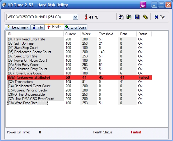

HD Tune meint meine neue Platte WD2500YD RE 250GB 16BM 7200rpm sei defekt, siehe Bild
Den Quicktest bei HD Tune hat sie bestanden.
"unknown attribute"
Kennt das Programm nur was nicht oder is sie hin, hab die grad erst gekauft heute und teste grad mit einem Tool von WD

hey hatte das gleiche mit meiner wdc hdd, weiss nun nicht ob es generell an wdc liegt oder nicht. Auf jeden fall hab ich das gemeldet und meine kohle zurück bekommen.
gruss nb
Ich habe die selbe Platte und auch die selbe Anzeige, das WD Tool hat keine fehler gefunden.
Die Platte läuft seit 3-4 Monaten ohne probleme.

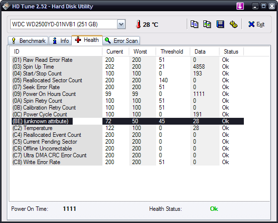

Habe die selbe Festplatte und meine hat andere Ergebnisse als deine. Möglicherweiße ist sie kurz vorm Abrauchen.
das WD-Tool hat keinen Fehler gefunden, was soll ich jetzt machen?

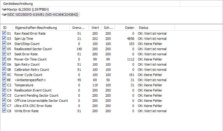

Hast du mal das SMART von Everest probiert ?
da steht bei diesem (BE)-Wert anbieterspezifisch , ok wert ist normal
ID Eigenschaften-Beschreibung Grenzwert Wert Schlechtester Wert Daten Status
BE <Anbieterspezifisch> 45 53 41 47 OK: Wert ist normal

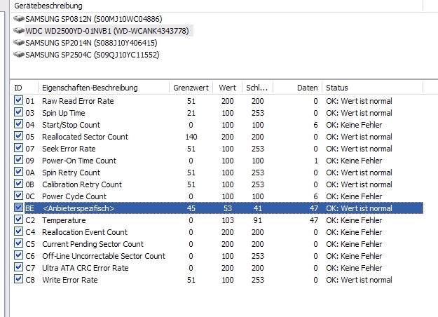

was steht bei dir bei everest smart?
Hier sind meine Ergebnisse.

Hi,
ich kann euch beruhigen - diese angeblichen "schlechten" S.M.A.R.T.-Meldungen sind in den letzten WD-Serien fast schon Standard!
Habe gleiches Phänomen bei der WD 800JD & bei 2 WD2500JS festgestellt, trotzdem wies keine der genannten Festplatten defekte Sektoren oder sonstige Mängel auf!
Denke mal, dass der allgemeine Fehler bei aktuellen WDs in den Platinen liegt!
Jetzt zeige ich euch das absolute Highlight einer WD2500JS -> satte 253°C!:hammer_alt:
Trotzdem läuft diese Festplatte seit 1 Jahr Dauereinsatz tadellos...XD

Quatsch, schau dir meinen Screenshot an!:D
Der Fehler liegt nicht bei HD Tune, sondern bei der WD2500JS-Festplatte - denke mal, dass der Temperatur-Sensor 'ne Macke weg hat, da konstant 253°C angezeigt werden!:freaky:
