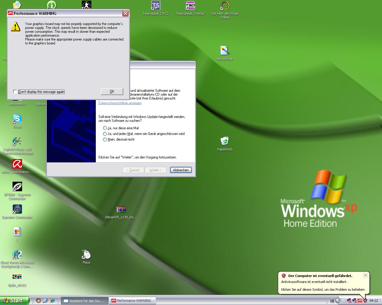

Das hatte aber sicherlich andere Ursachen. Schau dir doch nur mal den Artikel der 2900XT hier auf CB an. Da steht alles drin.
Ja, den Artikel meinte ich.
Zur Fehlermeldung, was hast denn du für ein NT?
