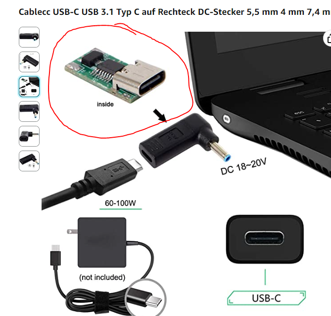

Und welche Relevanz hat das für die Frage? Beim verlinkten Artikel steht nicht umsonst 10 mal, dass der 18 bis 20V liefert. Es wird sogar explizit erwähnt, dass 5V nicht funktioniert.
Edit: Mangelnde Lesekompetenz
Also für mich sieht der Adapter groß genug aus, als dass die Elektronik da rein passt. Ergo könnte es funktionieren.
Reaktionen: h00bi

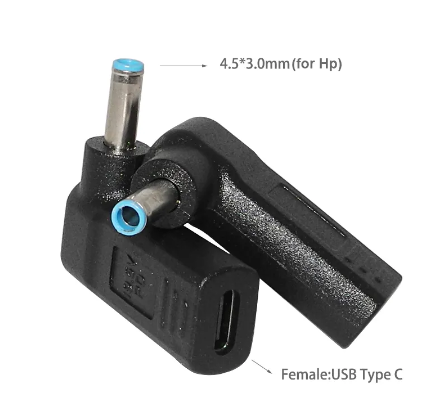

Seine Frage war, ob billige China-Adapter (wie auf dem Foto) funktionieren, oder teurere wie die von Amazon genommen werden müssen.
-> Das Foto zeigt die "billigen" Adapter, NICHT die mit dem eingebauten IC im verlinkten Artikel.
Einfache stumpfe Adapter von USB-C auf Hohlstecker gehen nicht, wenn die mehr als 5V liefern sollen...
Also kurzum: Meine Antwort hat Relevanz bzgl. der Frage.

Da ist auch ein gutes Bild dabei:
Hätte nicht gedacht das das da rein passt.
