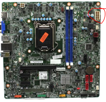

Nachdem ich mein „Gaming PC“ mit einer neuen Grafikkarte ausgerüstet habe ist mir der Gedanke gekommen die ausgebaute (Gigabyte GeForce RTX 2060 MINI ITX OC) in meinen alten Lenovo PC einzubauen. Dort drin befindet sich die Zotac GeForce GTX 1650 Gaming OC welche keine extra Stromversorgung braucht im Gegensatz zur RTX 2060.
Hierzu meine Fragen: kann ich diese GK mittels externen Netzteil betreiben?
Ich befürchte dass ich sonst keinen Stromanschluss habe, da das Lenovo Netzteil keinen freien Stecker hat (ist eine OMG Kiste und ich hatte hier schon mal ein Thema bezüglich Netzteil tauschen erstellt).
Jedoch ist mir auf dem MB noch etwas aufgefallen:
diese Stecker hier auf dem obersten Bild.

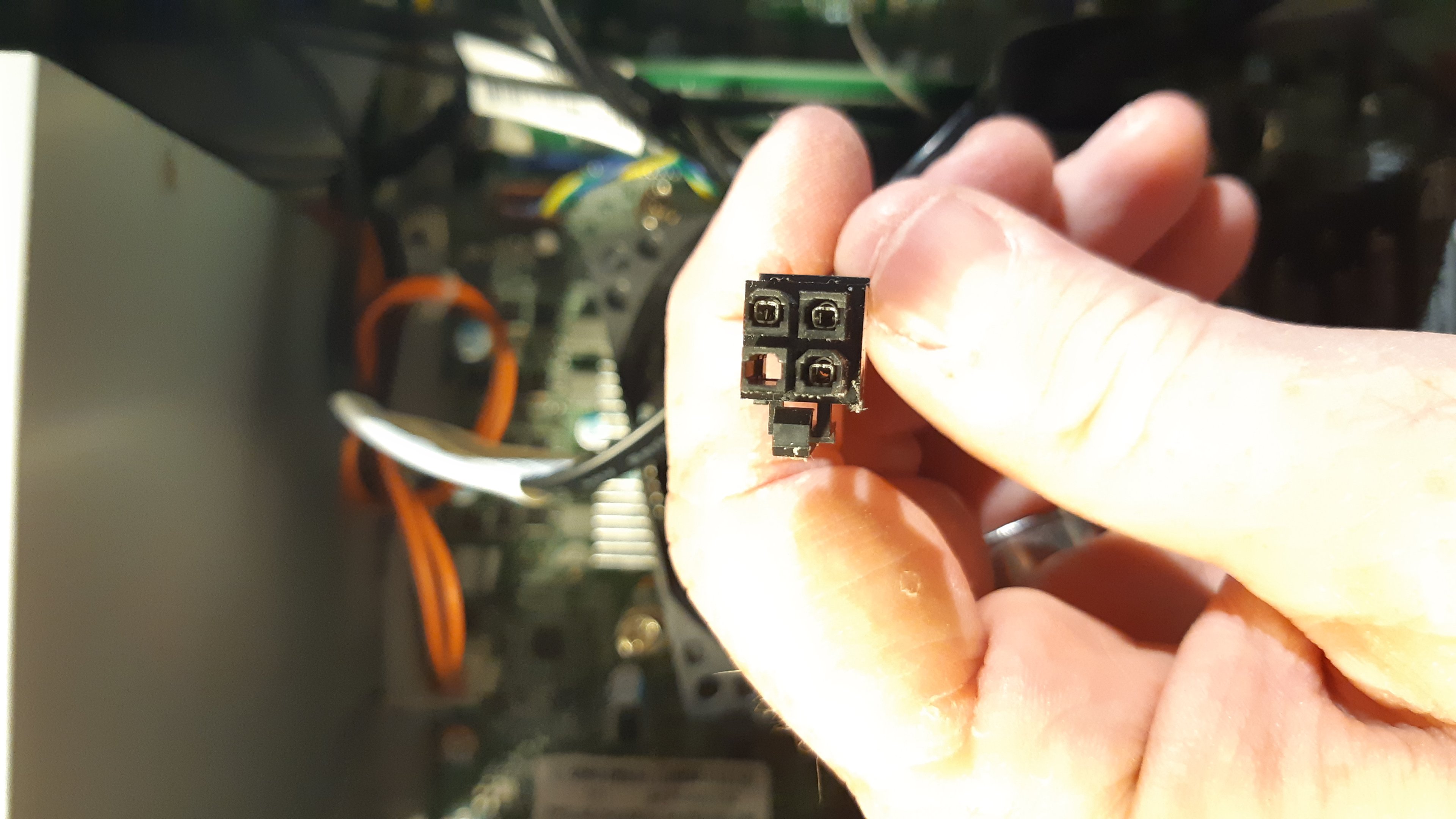

Am schwarzen Stecker sind DVD Laufwerk und je eine SSD und HDD angeschlossen ( 4 Pin PCIe auf 3x SATA falls meine Aussage stimmt) , aber der rote ist frei.
Kann die ich womöglich dort die GK mit einem 4pin zu 8pin PCI Kabel anschliessen?
Grüsse und Danke!
Max
Würde ich lassen. Die Kiste hat sicherlich nur ein 280-350 Watt Netzteil und diese Ports auf dem Board sind für solche Lasten überhaupt nicht ausgelegt. Da brennt nur irgendwann das Kabel auf.
Reaktionen: andi_sco
Die TDP der 2060 ist etwas mehr als doppelt so hoch, wie die der 1650. Da es sich scheinbar um einen Komplett-PC handelt, würde ich mal davon ausgehen, dass das Netzteil am Ende genau für die ursprünglich verbaute Hardware ausgelegt ist.
Unabhängig davon, ob das irgendwie passen würde: Lass es.
Ich vermute eh, dass der zweite Anschluss letztlich nur für einen zusätzlichen SATA-Strang ist.
Reaktionen: xexex und andi_sco

Das MB ist ein Lenovo IH110MS

Ich begrabe deine Hoffnung am besten ganz schnell. Es ist wie bei den meisten OEMs ein ATX12VO Netzteil vonnöten.
Ich würde da gar nicht erst irgendwas mit basteln, das ist es am Ende definitiv nicht Wert und du weiß nicht für welche Lasten das Mainboard ausgelegt ist.
