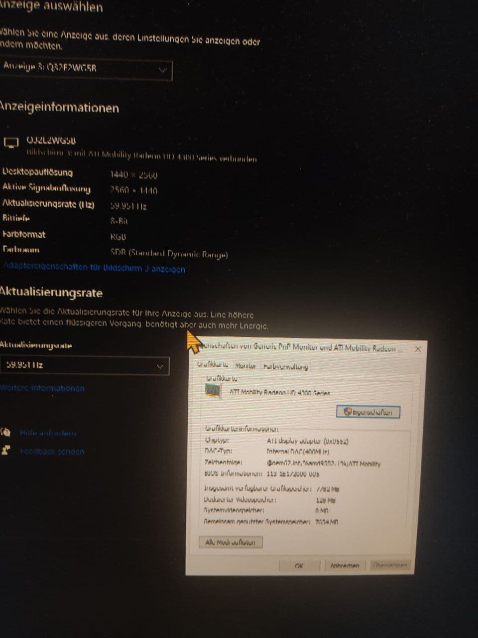

Hab nun mittels einem DVI Adapter an DVI angeschlossen seitens HD4350 und seitens AOC Monitor an HDMI.
Nun werden die 2560x1440p in Win10 erkannt.
Underscan passt nun auch. Aber der Rest hat starke Darstellungsfehler. An was kann das nun liegen ?
