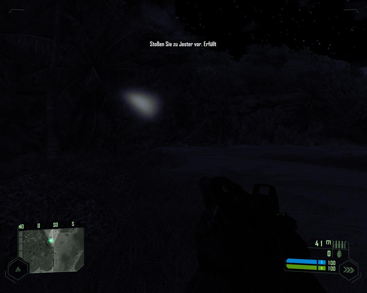

ich habe ein seltsames Problem mit einer neuen HD4770, die ich für einen Freund verbaut habe.
In einigen 3D Anwendungen werden einfach weniger Farben angezeigt, als eigentlich da sein sollten. Das sieht dann aus wie ein altes PC Spiel mit nur 256 Farben, überall Farbkanten und schlechte Kontraste, von satten Farben will ich mal gar nicht reden. Der Screenshot im Anhang macht es recht deutlich, denke ich.
Da ich schon von jemand anderem mit einer HD 4870 von dem selben Problem gehört habe, frage ich einfach mal, ob noch jemand das Problem kennt, bzw. eine Lösung parat hat.

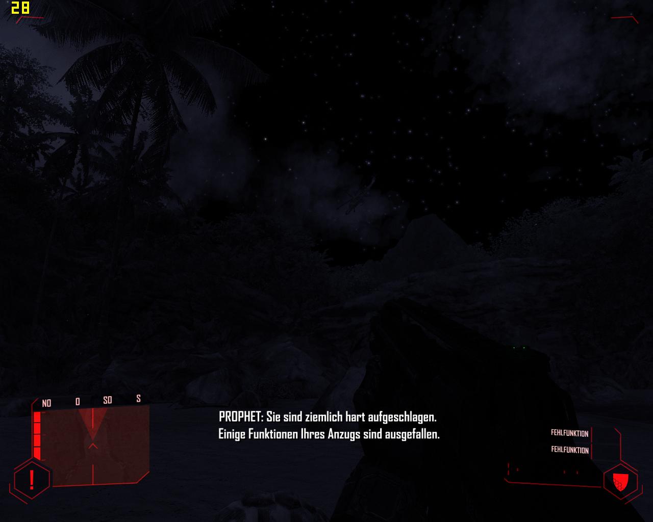

Am Spiel liegt das garantiert nicht. Das funktioniert auf Millionen PCs auf der ganzen Welt. Außerdem gibt es auch andere Spiele, wo diese Probleme auftreten, F.E.A.R und EVE Online wären jetzt zwei Beispiele von denen ich weiß. Und alles erst seit ein paar Tagen. Das kann doch kein Zufall sein.
edit: Na toll, ich kann Catalyt 9,4 nicht installieren, weil die HD4770 noch nicht unterstützt wird...
frag mich wo bei dem bild die farbkanten sein sollen. das ist nunmal ne nacht szene...
vielleicht wäre ein tag screen besser um ein evtl vorhandenes problem sichtbar zu machen.

das spiel ist absolut unspielbar, ich sehe nichts. Die Waffe ist ein einziger schwarzer fleck, und die ganze nacht sieht aus als wäre man nochmal mit einem grauen pinsel drübergegangen.

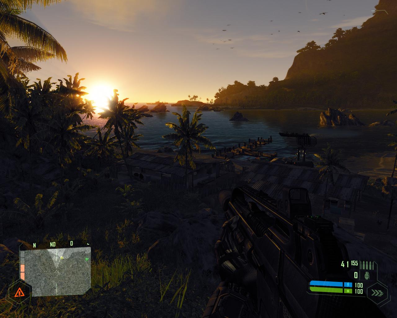

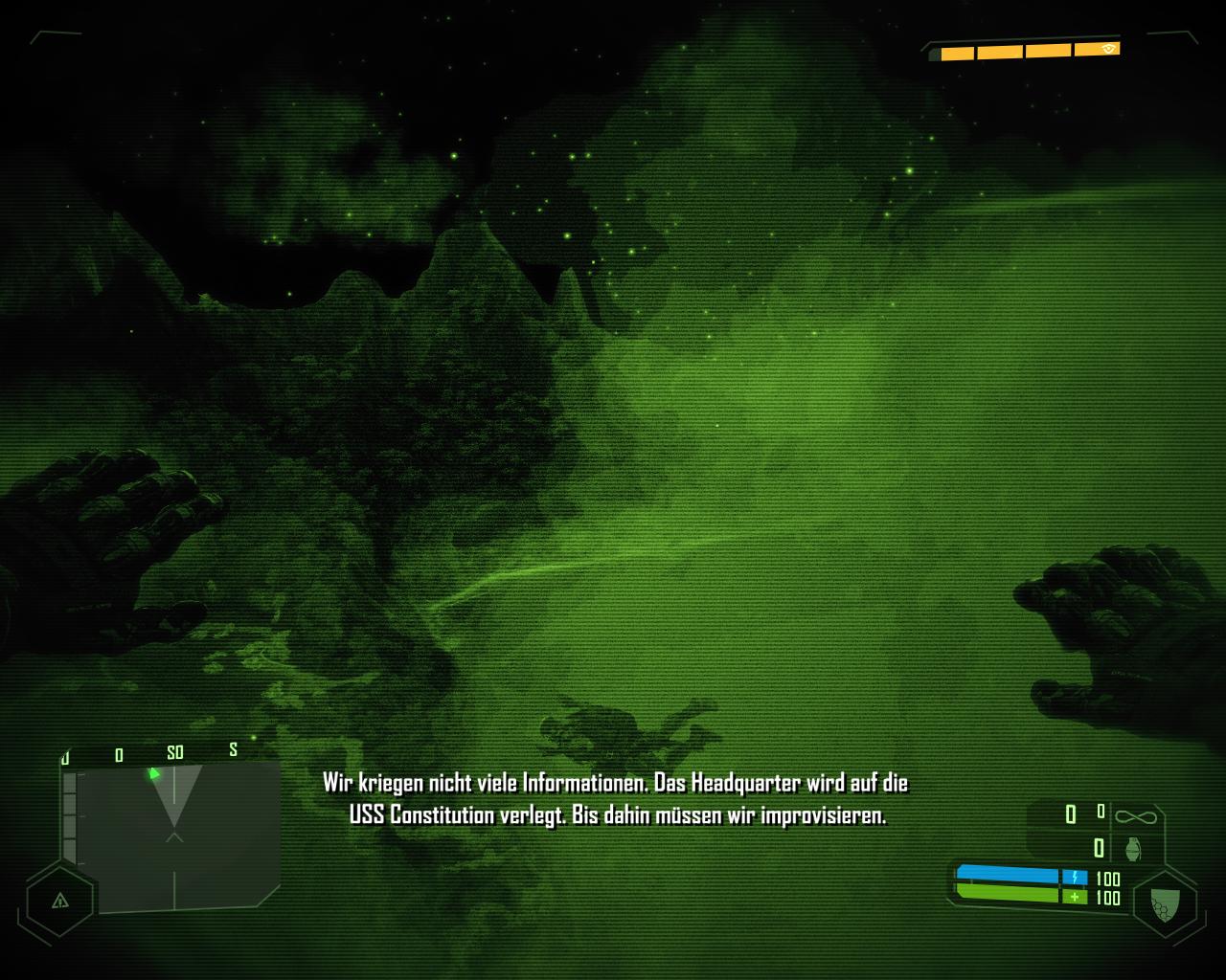

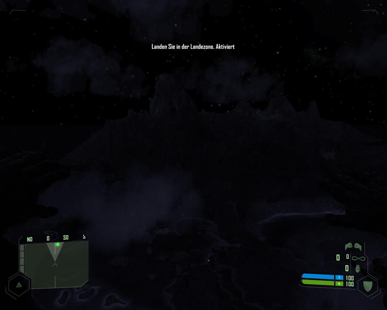

so, hab mal ein paar bilder gemacht.
Nur zur Entwarnung: Crysis bekommt durch die mster Config keinen Grauschleier!

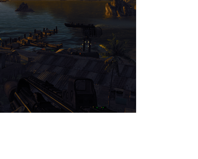

Was auffällt:
1. Die Wolken in Bild 1 und 2 bestehen aus maximal 10 verschiedenen Farben
2. Der Lichtkegel der Taschenlampe ebenfalls (Bild 3)
3. Pixelfehler ???
(sry für die schlechte Quali, kann an dem PC nur mit Paint arbeiten)

Ich sehe ebenfalls keine Fehler.
Es wäre enorm hilfreich, wenn man Screenshots ohne modifiziertem Crysis oder mal vonnem anderen Spiel haben würde... :rolleyes:
Ich will zwar kein spielverderber seien, aber vielleicht sollte besagte person man ihren bildschirm neu einstellen?
bei mir sehen die screnns normals aus, auch wenn mir die änderungen der mster config nicht gefallen.
Kann sein, dass das auf den Bildern ziemlich schlecht rüberkommt, aber wenn ihr das live sehen würdet... Man sieht einfach nichts und bei Crysis war es bisher so, dass man in der Nacht absolut freie Sicht hatte. Mir ist es sogar schwer gefallen, überhaupt den Weg vom Strand weg zu finden.
Schaut doch ein wenig auf die Details, die ausgefransten Wolken, die Waffe, die zum großteil nur aus einer einzigen Farbe besteht, generell den Mangel an Farbe. Das alles ist doch nicht normal!

OK, Kommando zurück.
Ich hab ein paar Vergleiche mit einer 8800GT angestellt (mit und ohne mster config) und es hat sich herausgestellt, dass es kaum unterschiede gibt. Anscheinend sind also alle Stellen so beabsichtigt.
Das einzige, was mich wirklich wundert, ist das mir das erst gestern so störend aufgefallen ist und davor nicht.
Naja, wie auch immer. Wenigstens läuft das Spiel, mit Mster Config sogar meist über 25fps. Nicht schlecht für eine Mittelklassekarte wie die HD4770.
Sry für die Umstände.
Ich würde auch sagen, das Problem liegt (abgesehen von besagter Mster Config für Crysis) am schlecht eingestellten Monitor. Oder der Monitor hat wirklich einen derart miserablen Schwarzwert und es fehlt die Durchzeichnung in den dunklen Bildbereichen... lässt also den Schwarzwert total absaufen.
