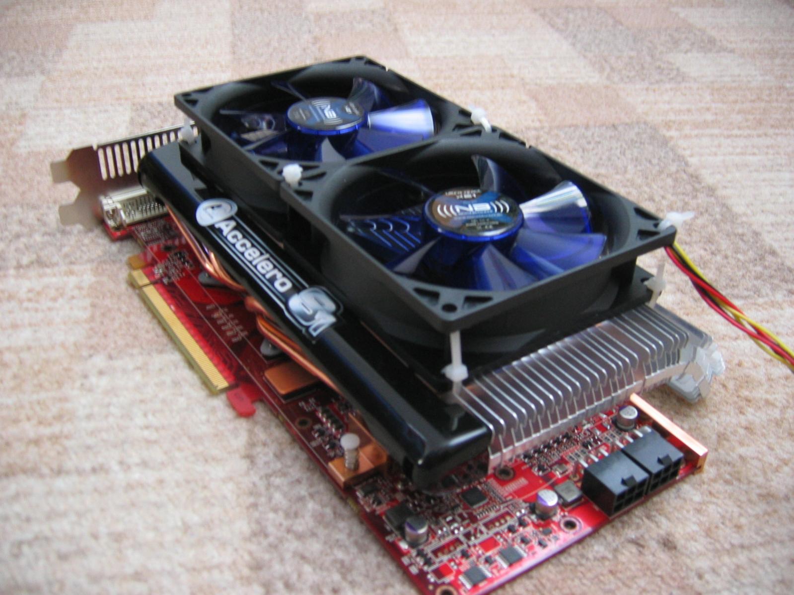

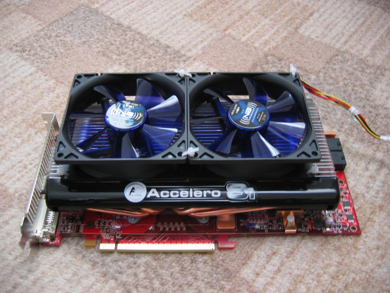

Ich habe zwar die 4870 aber der S1 Rev2 paßt ja auch bei dir.
2x BN Noiseblocker Black Silent XE1R 92mm drauf und du hast eine flüsterleise GPU.
Edel-Grafigkarten macht es genau so, nur eben etwas teurer.:D
Mit den Temps liege ich bei rund 50°C.
Die GPU stört es nicht, wenn kein Lüfter dran hängt. Ich habe meine auch über ne manuelle Lüftersteuerung angeschlossen.
